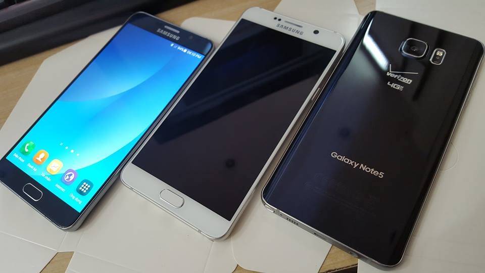

    Tình hình là máy nghe gọi Hàn quốc rất hay bị lỗi nghe gọi, nguyên nhân là do sung đột sóng 4G trong máy và mạng Việt Nam thì chỉ có 3,5 G thôi. Sau một thời gian dùng máy Hàn nghiên cứu tìm tòi, chính thức mình đã giải quyết hoàn toàn lỗi nghe gọi này bằng cách chặn mạng 4G ở trong máy Hàn lại chỉ sử dụng GSM mà WCDMA của Việt Nam thì lỗi này sẽ hết.
    1. Việc đầu tiên là các bạn phải chắc chắn là đã tắt giảm tiếng ồn trong phần cài đặt cuộc gọi. Vì nếu phát hiện tiếng ồn máy sẽ tự động ngắt âm.
    2.Các bạn vào mã *#9090# các bác vào mục 9 BANDSELECTION chỗ nào có RAT thì DISABLE hết, rồi tìm tới mục 2 2G_BandSelction chọn 1 EGSM900 hoặc DCS1800 đây là 2 băng tần chính của Việt Nam.Sau đó black quay ra chọn mục [0] NETWORK MODE SET chọn ENABLE từ 1 tới 3,5 còn lại 4 là LTE, 6 là HEDGE thì DISABLE chặn hết mạng 4G lại và chỉ chọn 3G mở thôi.
    Vậy là chúng ta có thể nghe gọi hoàn toàn bình thường rồi, có gì thắc mặc các bác cứ liên hệ Facebook
