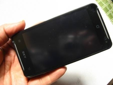

    Không hiểu sao con A830K của mình rất dễ treo boot. Thỉnh thoảng: tắt máy tháo pin, lắp lại khởi động và treo, xoá file batterystat.bin, tháo pin lắp lại cũng treo, hay đang khởi động mà tháo pin ra là xác định (dùng quick boot để reboot,power off,ko biết có phải do nó k). Những lúc treo như thế không restore lại bằng cwm recovery đc vì làm xong vẫn cứ treo, up lai rom bằng cwm cũng ko đc do: wipe data,format data tự khởi động lại cwm, mình lại phải dùng Twrp recovery để format data và 4wipe (thằng twrp này format data ko bị khởi động lại). DEK:mad:
    Trong thẻ nhớ cứ có file devlogo.fil (ko hiểu) và thằng .android secure nữa, lost.dir.:confused:
