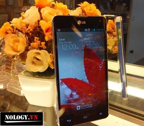

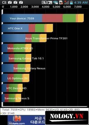

    Rom tiếng việt TAKE E100 4.1.2 Fix sms​
    Việt hóa trên rom stock 4.1.2 E100.414.0​
    Tiếng việt đc thêm vào 95%​
    Fix sms Không giới hạn kí tự (mới test viettel)​
    Cook thêm giao diện LG home​
    Giữ nguyên lựa chon thay đổi 3 chủ & icon gốc TAKE​
    Thêm lựa chọn nge nhạc Walkman +Bộ chỉnh âm thanh​
    Đặc biệt.Không để thua kém dân anh chị như SKY-Samsung có mutiwindow thì Em Take cũng đa nhiệm mượt không kém.​
    Link down: http://d-h.st/WXm
    Pass:pM YM hoặc SMS​
    Tải về giải nén gồm recovery+root+rom backup​
    1/ Chép thư mục rom vào bộ nhớ máy để chuẩn bị restore rom​
    2/cài recovery cho E100 bằng tool đi kèm:volume+power để vào bootloader.Chờ PC nhận driver chạy files Flash.bat để flash recovery (cách vào recovery:adb reboot recovery)​
    3/ Vào recovery cwm chọn restore đến rom vừa coppy chờ 2 phút & hưởng thụ thành quả​
    Nếu muốn root thì úp thêm file root đi kèm qua cwm​
    Mới tập tành làm rom,mong anh em chém giùm em​
