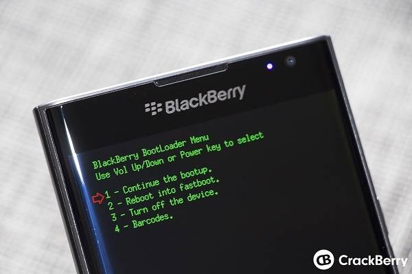

    - Tắt nguồn điện thoại BlackBerry PRIV, sau đó giữ nút giảm âm lượng và cắm cáp kết nối đt với máy tính, điện thoại sẽ tự động vào chế độ BlackBerry Bootloader Menu như hình này

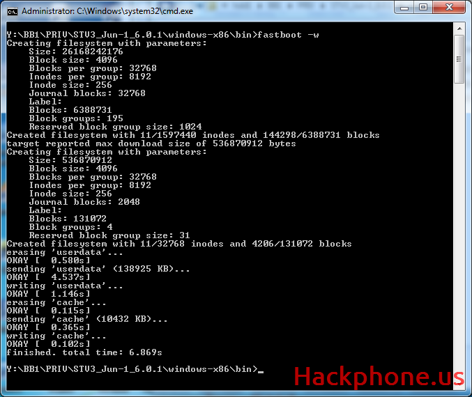

    - Đợi máy tính báo & nhận đầy đủ driver, bạn vào thư mục nãy giải nén chạy file xoa_mat_khau_khoa_may_blackberry_priv.bat bằng cách kích đúp nó. Bạn sẽ thấy nó chạy và báo thành công như hình này
    - Sau đó bạn khởi động lại Điện thoại là máy đã xóa sạch dữ liệu & mật khẩu
    Đây là hướng dẫn đơn giản nhất giúp bạn xóa sạch, khôi phục cài đặt gốc, giống như hard reset máy BlackBerry PRIV. Vì mặc định máy không có menu Recovery để thực hiện việc này, nhưng lại hỗ trợ xóa dữ liệu qua fastboot nên chúng ta chỉ cần vào fastboot thực hiện lệnh fastboot -w
