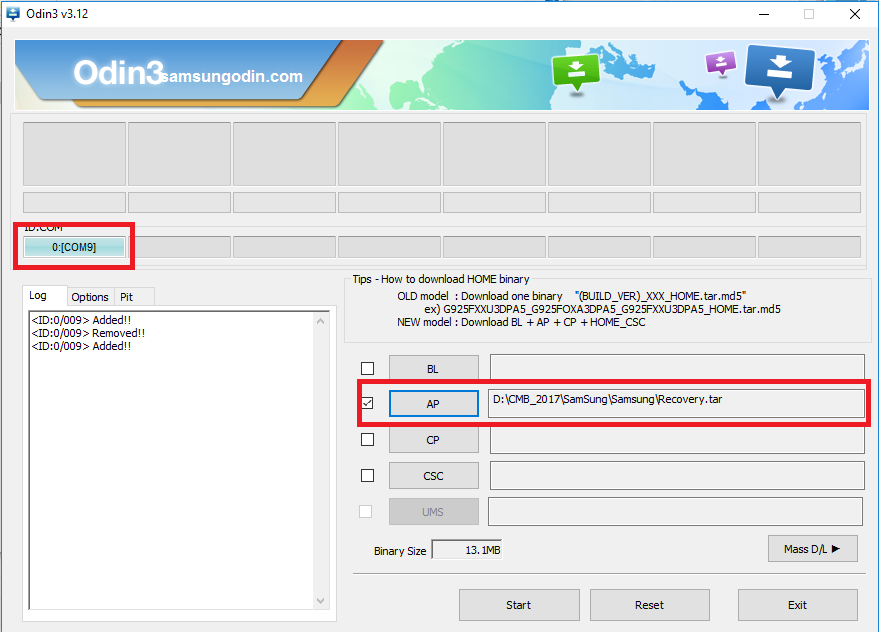

    - Bật Odin lên chờ Odin nhận kết nối với điện thoại nếu ok sẽ như hình dưới.
    - Nếu Odin kết nối với điện thoại sẽ như (1).
    -Các bạn chọn file như màu mình đã set trên hình nhé.
    - Sau khi chọn xong các bạn nhấn Start để bắt đầu chờ COM báo PASS và máy khởi động lại là bạn đã cài thành công recovery cho samsung A710..
