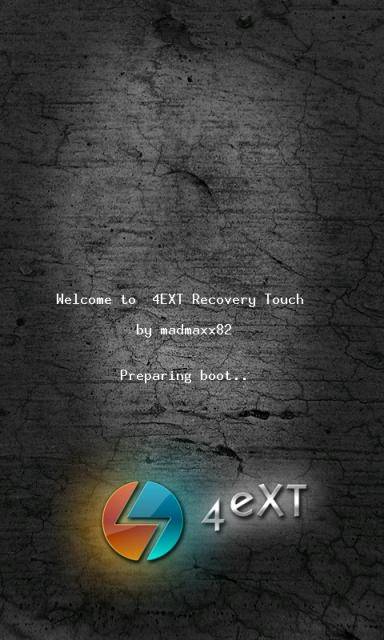

    4EXT Recovery Touch v1.0.0.5 RC5
    attachment.php?attachmentid=807847&stc=1&d=1323221036.jpg attachment.php?attachmentid=807845&stc=1&d=1323221036.jpg

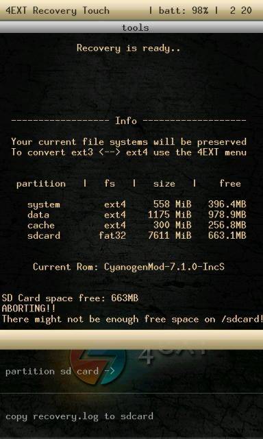

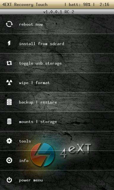

    4EXT Recovery Touch là bản Recovery Mod hỗ trợ sử dụng cảm ứng và nhiều chức năng ưu việt hơn, trực quan hơn so với các trình Recovery khác. 4EXT Recovery hỗ trợ nhiều chức năng mà các trình Recovery khác không có ví dụ như: Hỗ trợ sạc khi tắt máy, sạc trong chế độ Recovery, Hiển thị dung lượng pin & Giờ hiện tại trong Recovery. Hỗ trợ Power Menu mà các Recovery khác ko có. Hỗ trợ xem thông tin & các thông số của các phân vùng bộ nhớ. Tự động nhận diện khả năng brick cổng USB trên một số máy. Và còn nhiều chức năng cao cấp khác.
    Đặc biệt thời gian gần đây các Developer thường làm rom cook chỉ hỗ trợ script của 4EXT Recovery nên với những bản rom đó, bắt buộc chúng ta phải sử dụng 4EXT Recovery.
    Các tính năng được trích ngắn bởi tác giả 4EXT Recovery
    Tham khảo thêm: http://www.4ext.net
    Cài đặt:
    1. Dành cho Incredible S
    - Unlock Bootloader (Với những máy S-OFF bằng Revolutionary hoặc JuopunutBear thì không cần Unlock Bootloader)
    - Tải về 4EXT Recovery Touch v1.0.0.5 RC5 (
    Link Mediafire)
    - Giải nén được thư mục
    4EXT Recovery Touch IncredibleS, chạy file Run.bat bên trong thư mục này
    - Kết nối điện thoại với PC ở chế độ FASTBOOT
    - Chờ 5 giây là chạy xong
