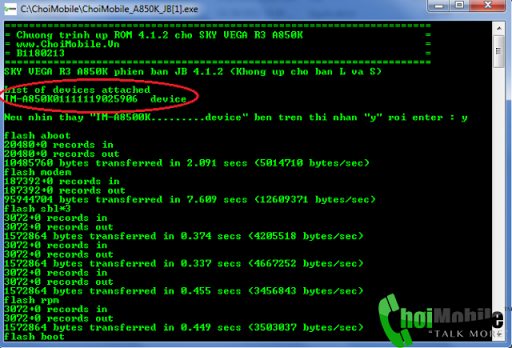

    - Quay lại thư mục ChoiMobile trên máy tính và chạy file: ChoiMobile_A850K_JB.exe​
    Hình chạy trên máy tính hiện lên như bên dưới là đc:​
