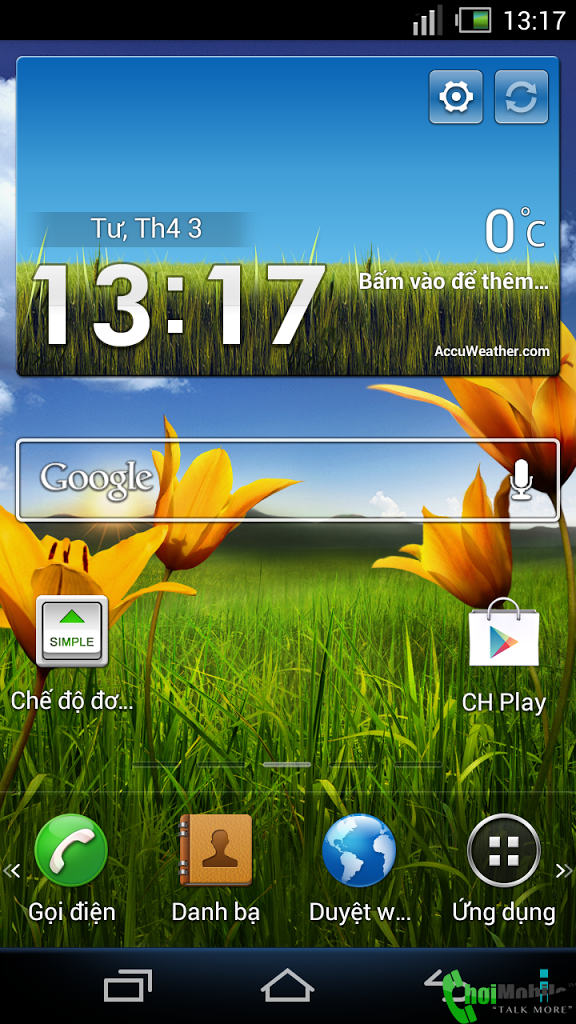

    Vài hình ảnh sau khi up rom:

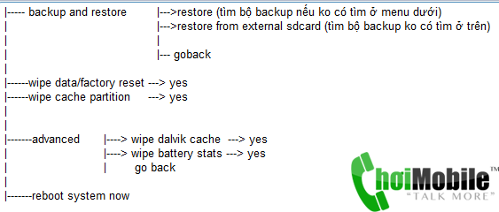

    Tiến trình:
    * ROM dạng restore:
    B1: Giải nén bằng winrar file A850K_jb_vi_v1_fix.rar (chuột phải ->extract here) được thư mục clockworkmod
    Chuột phải vào thư mục này ->copy
    Vào bộ nhớ trong của A850K chuột phải -> paste (không cho vào 1 thư mục nào nữa)
    B2:
    - Vào chế độ fastboot cắm cáp nhận driver đủ.
    - Chạy cwm_jb.bat máy vào clockworkmod recovery
    94 people like this.

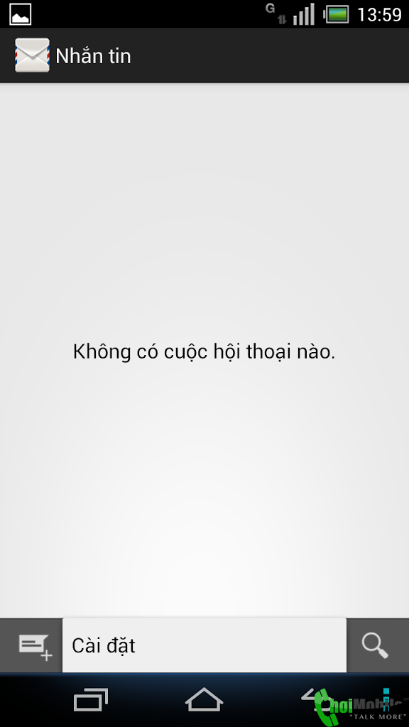

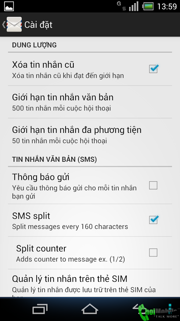

    Q: Làm sao để gửi được tin nhắn dài hơn 160 ký tự:
    A: Vào Nhắn tin > menu> cài đặt tích vào Split SMS
    Minh họa:

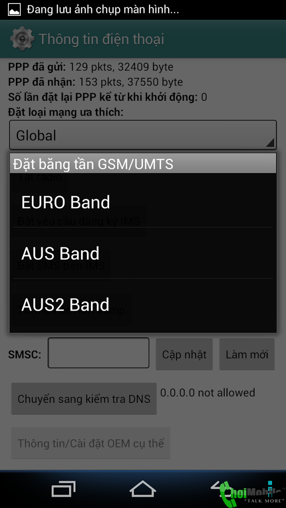

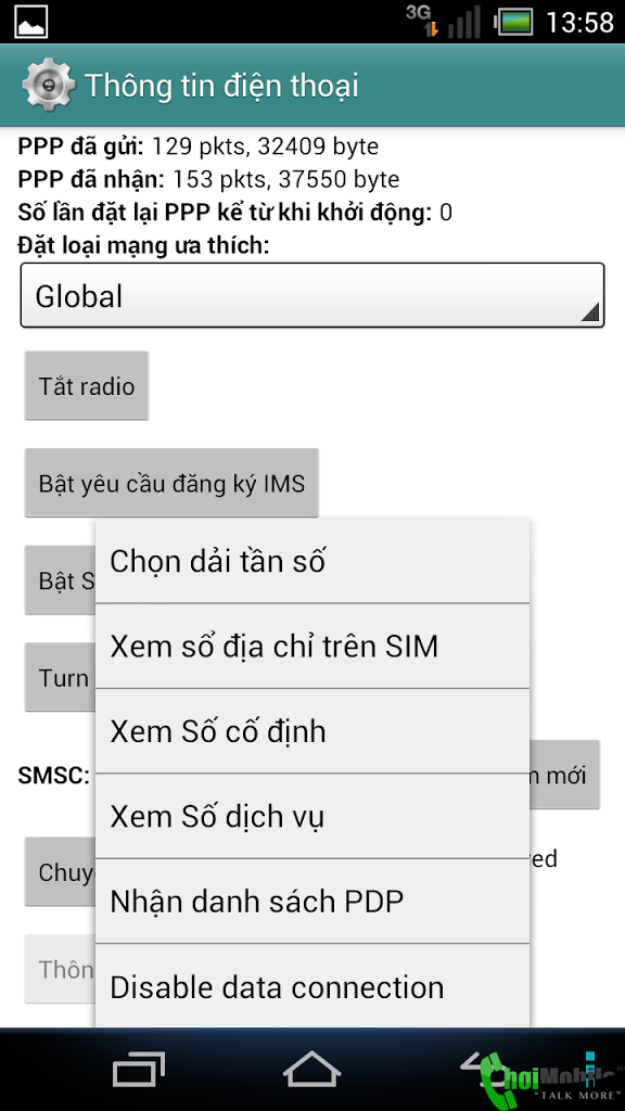

    Q: Tại sao tôi chuyển về 2g only sau đó chuyển lên 3g lại chỉ hiện chữ G
    A: lên market tải phần mềm LTE on/off hoặc radio switcher về
    Chạy nó
    Nhấn menu option (3 chấm dọc màu xanh)> select band> euro band>back lại> chọn wcdma only chờ lát sẽ hiện 3G
    Minh họa đây:
