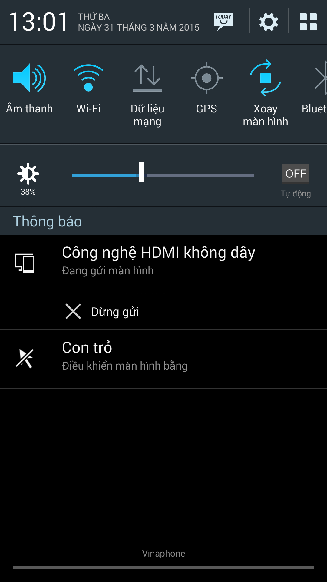

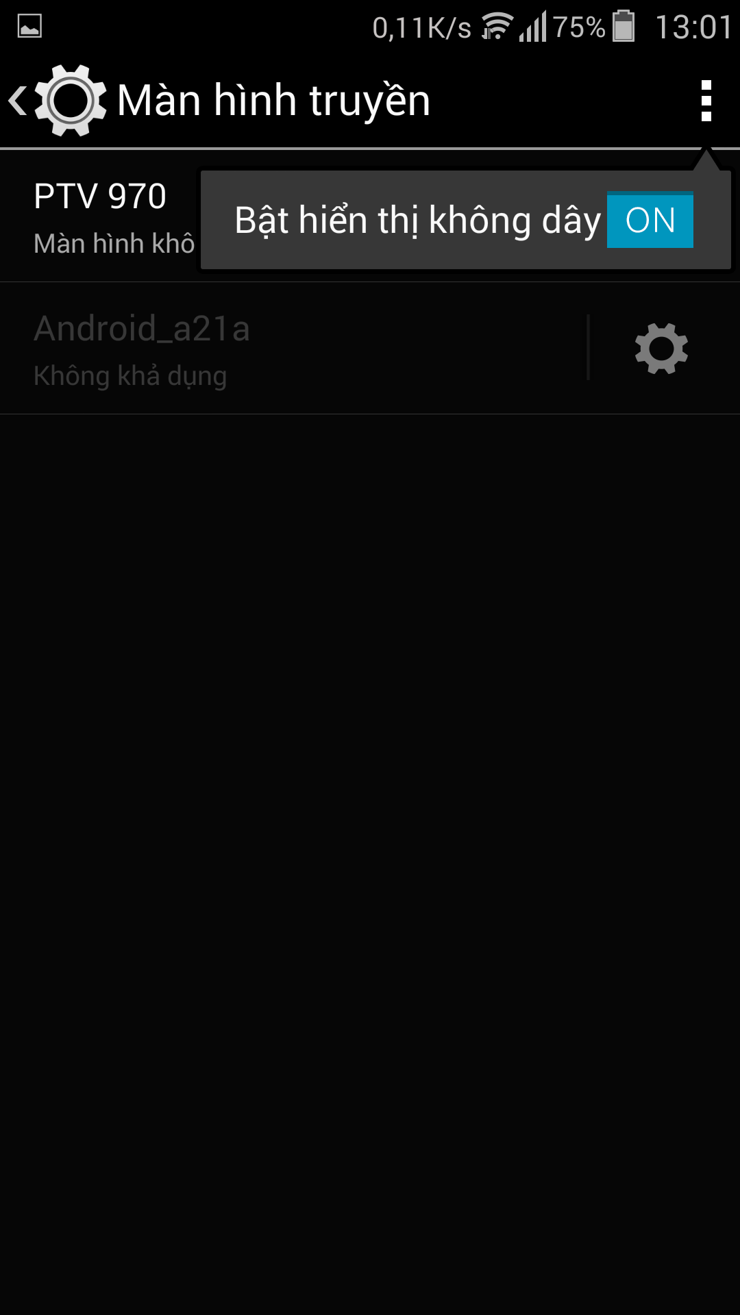

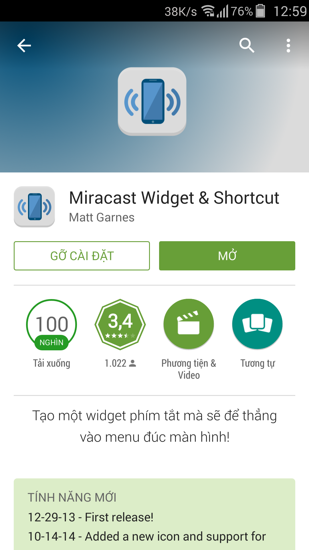

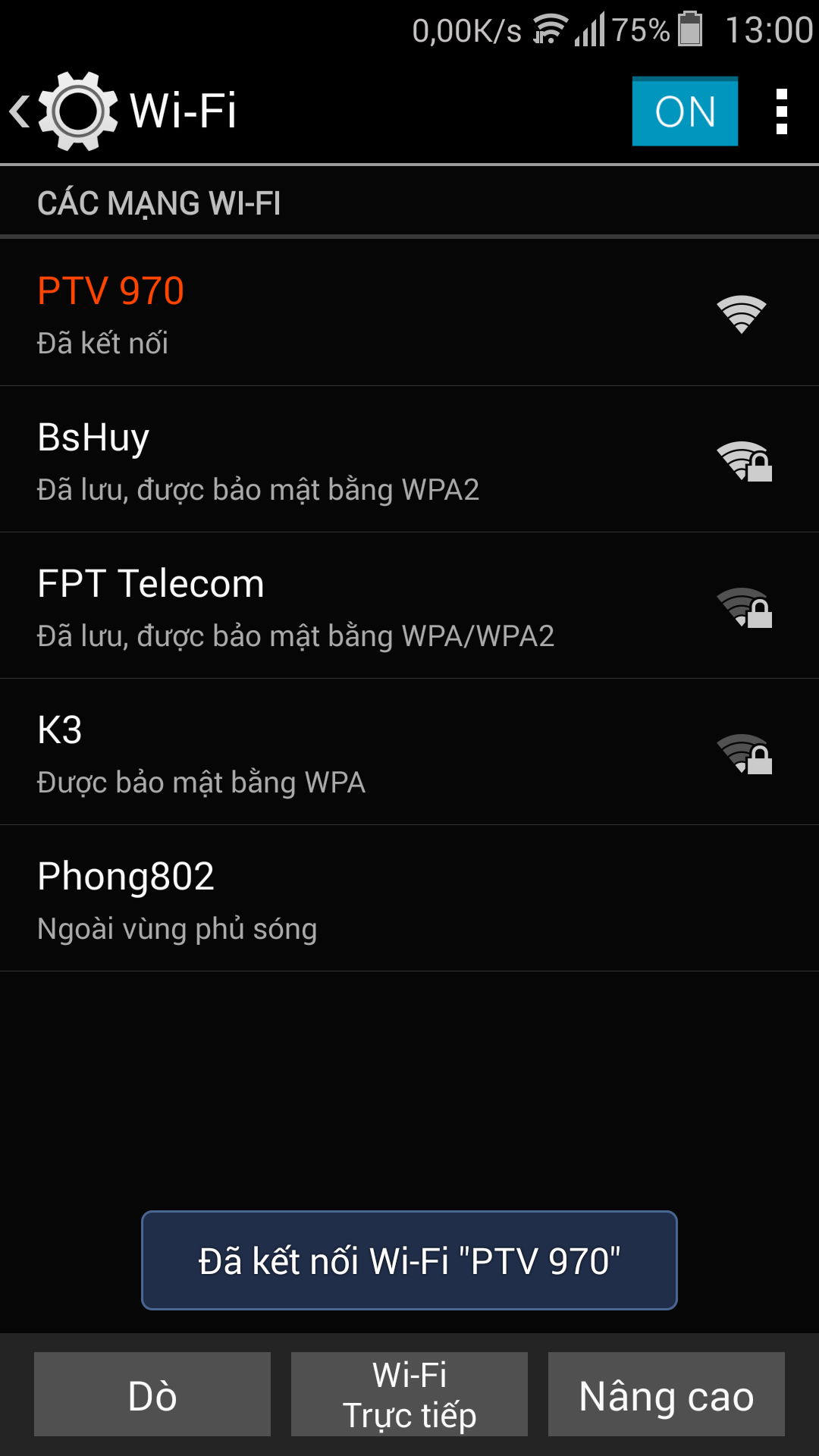

  5. bshuy2003
    bshuy2003 Well-Known Member
    26/6/14
    484
    603

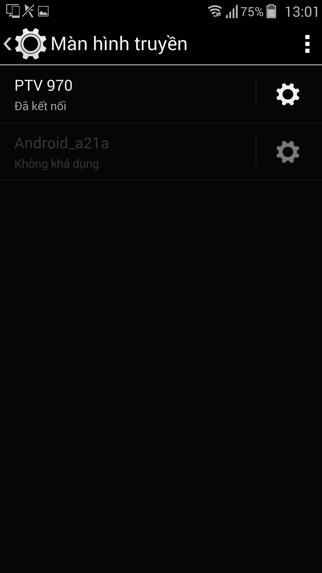

    Em xem hình minh họa dưới đây nhé!
    1. Vào CH Play, down và cài miracast shortcut.
    2. Cắm điện cho miracast, vào diện thoại, mở wifi và kết nối với wifi của miracast, ở đây bạn sẽ thấy cái tên P970 và không có mật khẩu.
    3. Mở miracast shortcut mà ta vừa down về, bật hiển thị.
    4. Điện thoại quét và tìm thấy miracast, cho phép kết nối bằng cách chạm vào dòng chữ tương ứng trên điện thoại.
    5. Chờ một lúc bạn sẽ thấy điện thoại kết nối thành công. Trên điện thoại bạn sẽ thấy biểu tượng của kết nối, trên tivi bạn sẽ thấy hình ảnh màn hình của điện thoại. Screenshot_2015-03-31-12-59-12.png Screenshot_2015-03-31-13-00-56.png Screenshot_2015-03-31-13-01-13.png Screenshot_2015-03-31-13-01-38.png Screenshot_2015-03-31-13-01-53.png

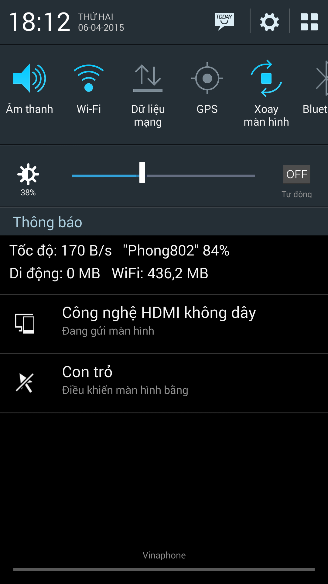

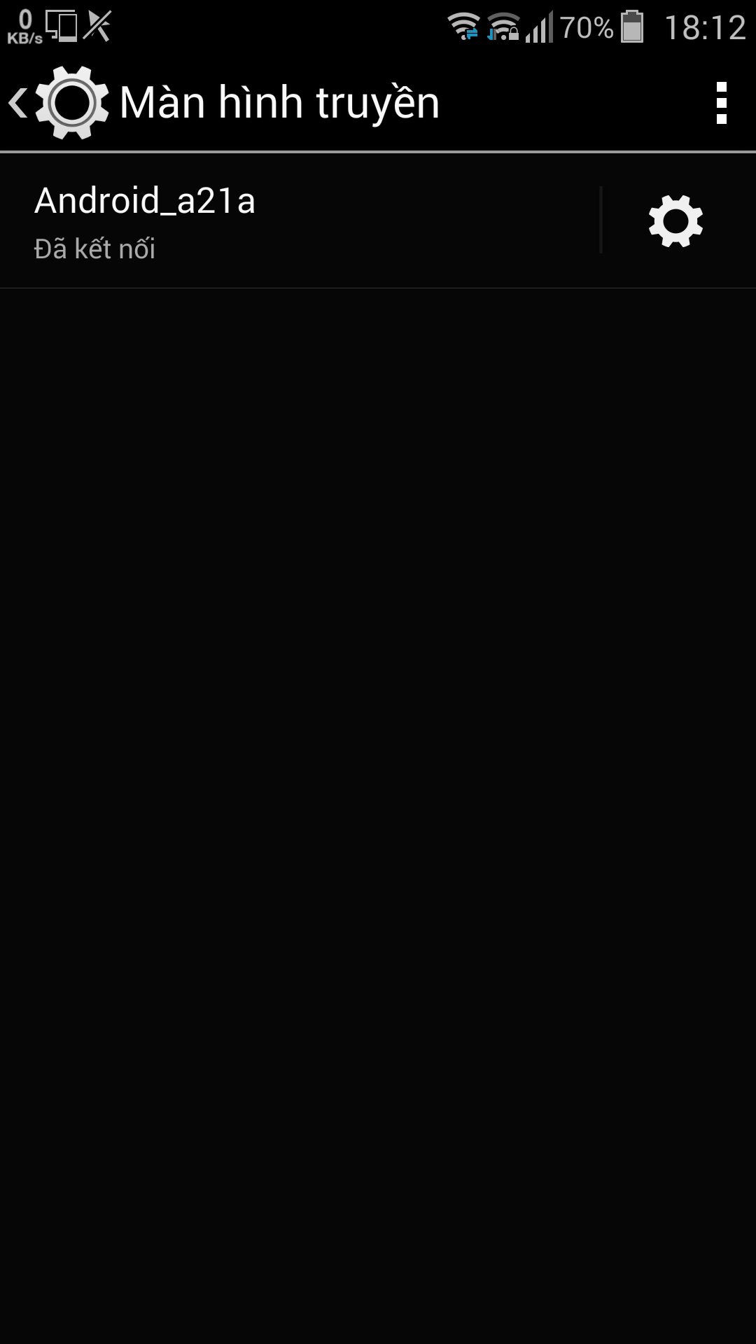

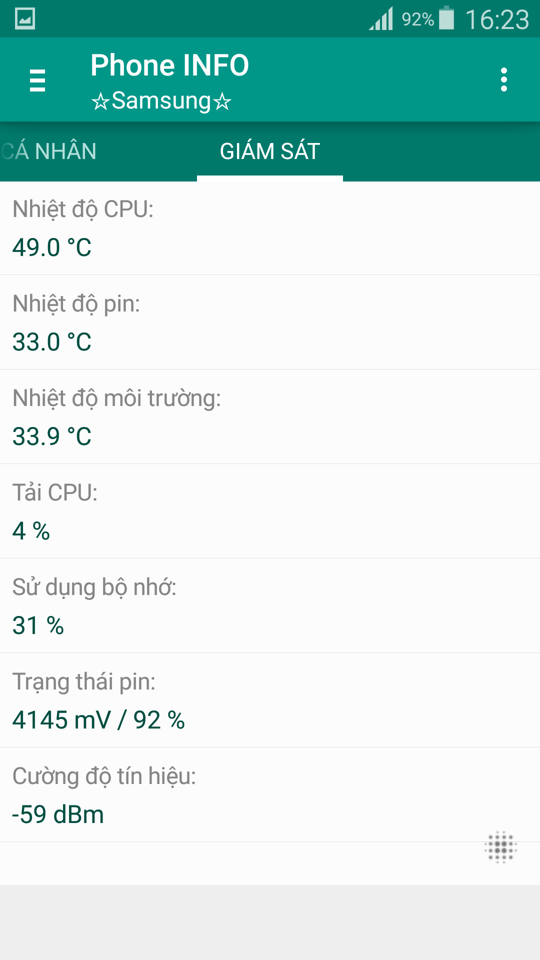

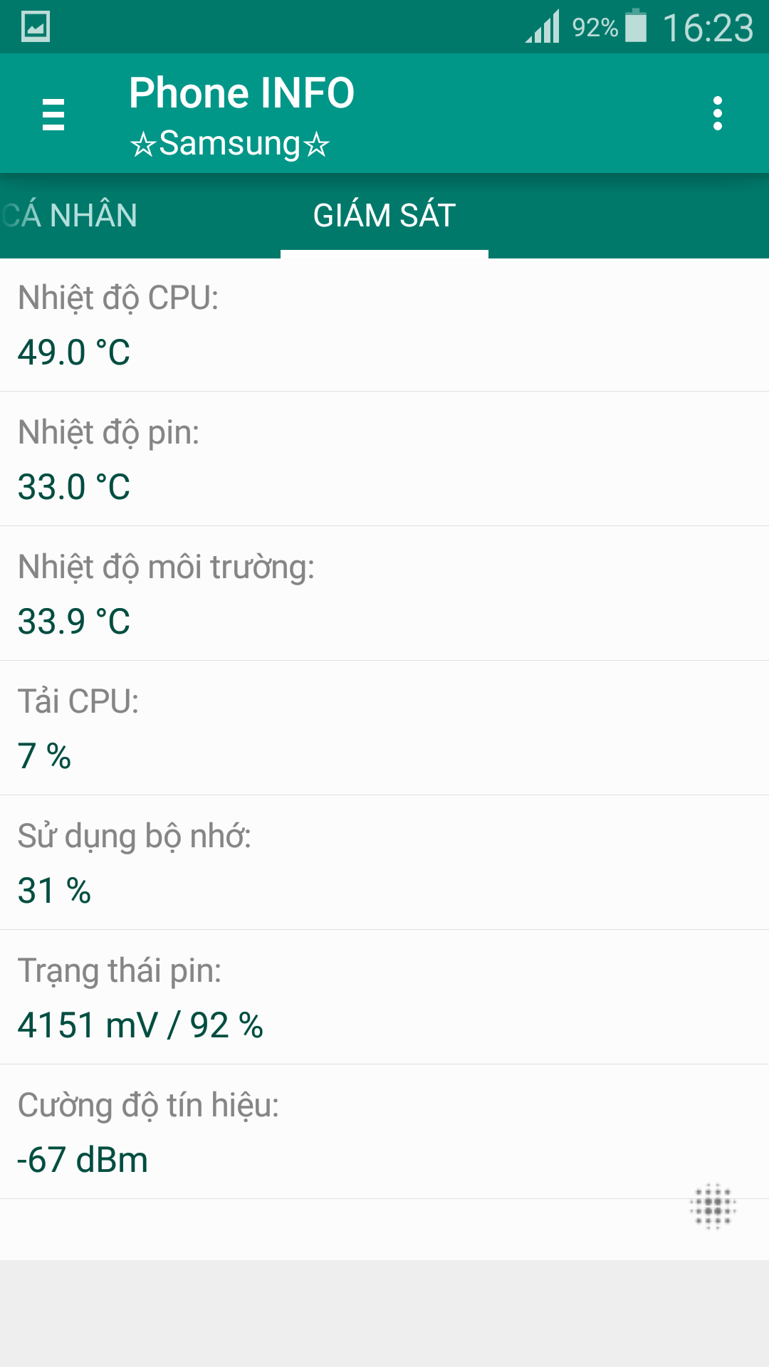

  10. bshuy2003
    26/6/14
    484
    603
    Tôi đang dùng rom V1 tự chế thôi. Screenshot_2015-04-06-18-12-23.png Screenshot_2015-04-06-18-12-47.png
