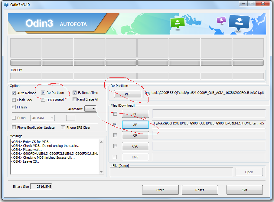

    link nóng hổi mới ra lò, hàng stock chính chủ, Full tiếng việt,ko root, ko can thiệp. bản của Malaysia các bác nhé.
    link Fshare : http://www.fshare.vn/file/Q6APEJAIHMFZ
    bạn nào flash bị lỗi hidden.img khi được 99% , thì tháo pin về lại chế độ download mode, flash thêm cái PIT này nữa
    Link PIT: http://www.fshare.vn/file/WNA6R2OZO5FD
    giống như hình này nhé
    P/S: lưu ý, các bạn hoàn toàn tự chịu trách nhiệm với việc flash nhé, mình tự tay làm trên máy của mình bản G900F ok hết ko vấn đề gì, tuy nhiên mình ko đảm bảo 100% trên máy bạn ko gặp lỗi gì.

    link này mình flash gần done thì bị lỗi, mình đang thử tải lại link khác, mình sẽ cập nhật lại link sau khi test chuẩn luôn nhé . SR các Bạn
  4. midouban87
    đã fix được lỗi rồi nhé, do máy mình xuất thị trường EU nên bị lỗi, dùng thêm file pit của ASIA là ok.

    Muốn pass đơn giản mà bạn ,khi máy ko pass bạn rút cáp, tháo pin vào lại chế độ dwmod . tiếp tục Flash recovery bất kì của g900f bằng odin vậy là máy sẽ boot bình thường nhé 100% thành công. Cách này hoàn toàn fix đc tình trạng máy ko boot khi up rom bị hiện biểu tượng computer ..chết tróc nhé!

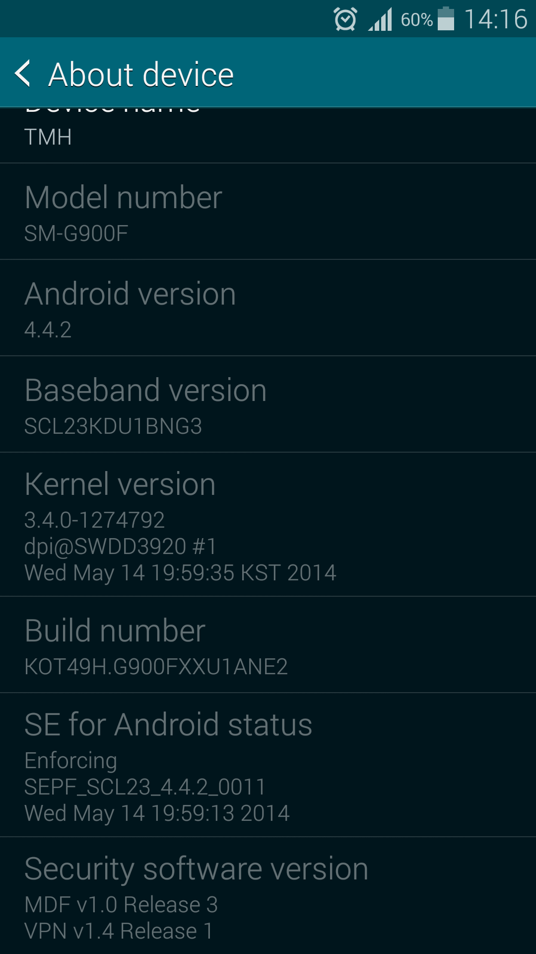

    Cho mình hỏi Galaxy S5 Nhật: AU(SCL23) up được luôn ko bạn ?
    Thanks !

    Ko đc bạn nhé chỉ riêng g900f
  13. hoangkimkha
    26/5/13
    Vậy thông số model như hình là up dc phải ko bạn ?

    Đc bạn nhé

    Cần gì phải file pit bạn nếu máy ko boot hãy tháo pin vào lại dowmod dùng recovery mod hoặc 3e càng tốt chạy như rom stock thế là máy boot như bt thôi.

    Qua odin bạn nhé nếu 99% máy ko boot thì sem hd của mình hoăc thớt cũng đc.
