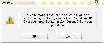

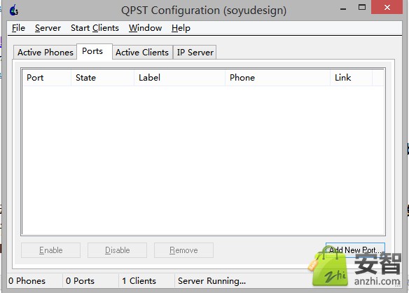

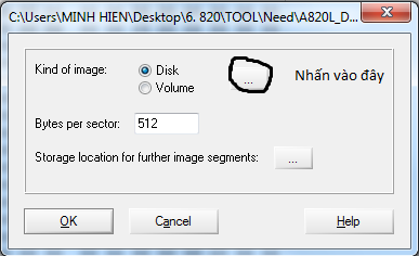

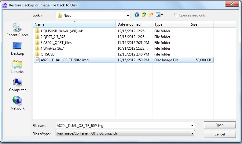

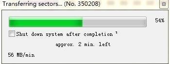

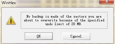

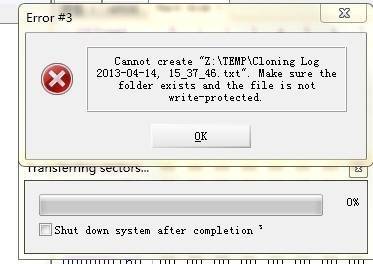

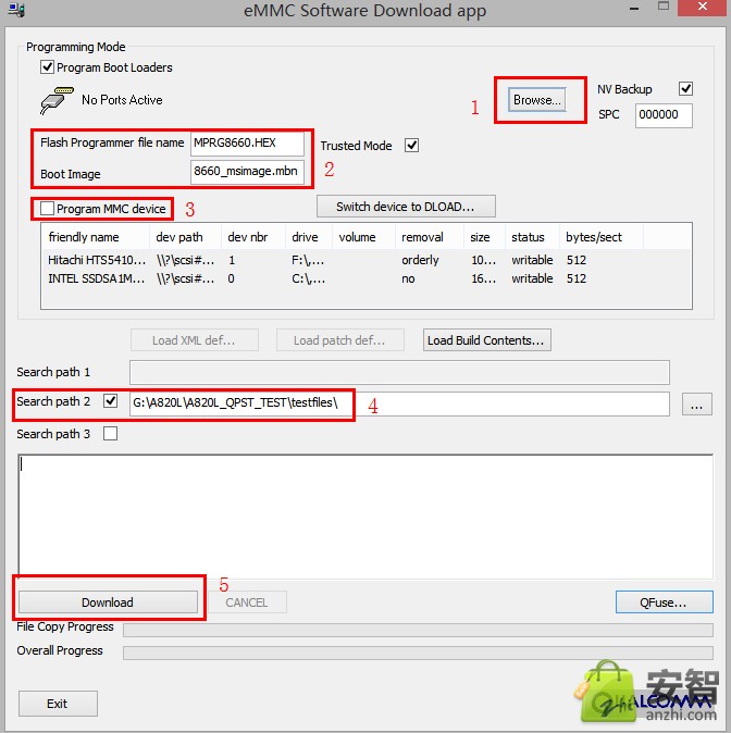

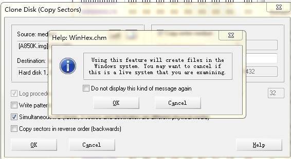

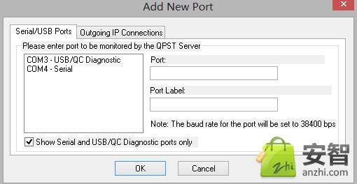

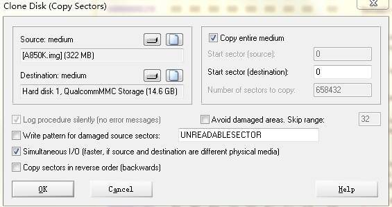

I. Các phần mềm và file cần thiết. Link download: https://www.box.com/s/h6f121107tka6r03n8tj II. Cài đặt các phần mềm cần thiết: - Cắm máy vào Lap (chọn lap có pin cho an tâm). - Cài driver: QHSUSB_Driver_(x86), mở Device Manager xem đã nhận driver chưa? Nhận cổng COM nào? - Cài : QPST_2.7_378 III. Thực hiện: Phần 1: - Chạy QPST Configuration chọn Ports chọn Add New Port chọn cổng COM của máy (xem lại bước trên). Xem hình: - Thoát.:theft: - Chạy eMMC Software Download chọn như hình: 1. Nhấn Browser để chọn cổng COM lúc nãy. 2. Đánh tên như hình. 3. Không tích vào ô đó (Program MMC device). 4. Chọn như hình. Chọn đường dẫn đến nơi lưu file: 8660_msimage.mbn vàMPRG8660.hex (hai file này phải đặt chung 1 folder). 5. Nhấn Download và chờ đợi (không nhớ xong nó báo gì nhưng nếu Win có hỏi format disk là đc). Win hỏi format disk thì cancel (Không format). Sau đó mở Disk management thấy có ổ đĩa khoảng 14,7 là ok. Phần 2:- Chạy Winhex. - Chọn File, chọn Restore image, trong khung chỉ đường tới nơi lưu fileA820L_DUAL_OS_TF_50M. img như hình vẽ. Chọn như hình Làm tiếp như sau click ok Click ok các hình sau Và yes Bắt đầu nạp Nạp xong lắp pin khởi động vào fastboot up rom lại

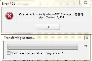

Đã có bác nào thành công với cách trên chưa ? Hôm nay em đã gặp con A820L thứ 4 khách đem đến và nói là đều đã làm qua cách trên nhưng không đc. Và cả 4 em đó đều lỗi chip eMMC. Không lẽ có sự trùng hợp như vậy sao ? Bác nào làm OK với cách trên thì báo danh nhé. Nếu không thì em phải cách báo chứ AE làm theo cách trên chết eMMC thì khổ thêm. (SP TungKick777 đã kiểm chứng chưa vậy ?)

Bác @tungkick777 cho em hỏi là em đã làm đúng theo bác hướng dẫn nhưng sau khi nhấn Download thì nó báo "image Download Failed. Cookie(if present) not received." bác xem giúp em bị lỗi gì và hướng giải quyết ạ Cám ơn bác đã share nhiệt tình cho anh chị em!!!
cách này chả áp dụng được, 100 máy thì 99 máy gặp lỗi image, bài này là của trung quốc viết, có lẽ người đầu tiên dịch ra còn thiếu xót, chưa rõ ràng lên gặp lỗi image failed, cần phải nghiên cứu lại, còn mình dốt ngoại ngữ, đọc cái công trình nghiên cứu của 1 bạn bên china mà ko hiểu gì?
