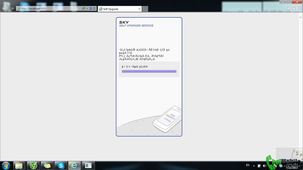

    A800 của em đang ở 4.0.4 stock gốc. Rồi em chạy về 2.3 bị reset liên tục (đã wipe tất cả rất sạch sẽ) sau đó em up lại rom cook 2.3 một lần nữa vẫn reset liên tục. Em điên quá up offline file binx về stock 2.3 thì lại không khởi đông được vào màn hình home.(khởi động tới 4G LITE là khởi động lại). Up rom gốc 1 lần nữa thì dừng ở đây, vài lần nữa vẫn ở đó! mong các cao thủ cho em xin ý kiến...

    mình đã up offline rồi mà bạn. up dừng lại như hình ấy! vẫn vào đc recovery 3e bạn ah. wipe sạch cũng không ok

    Hình trên là do máy tính ko nhận driver đó bạn

    hình đó là chạy xong rùi bác.

    hoho, máy tính em lỗi thật các bác ah. phần up offline no không don sạch bộ nhớ tạm. nên máy tinh hiểu nhầm là đã up xong. em vào thư mục "temp" xóa hết rồi copy file rom mơi nhất vào đó up ok.
