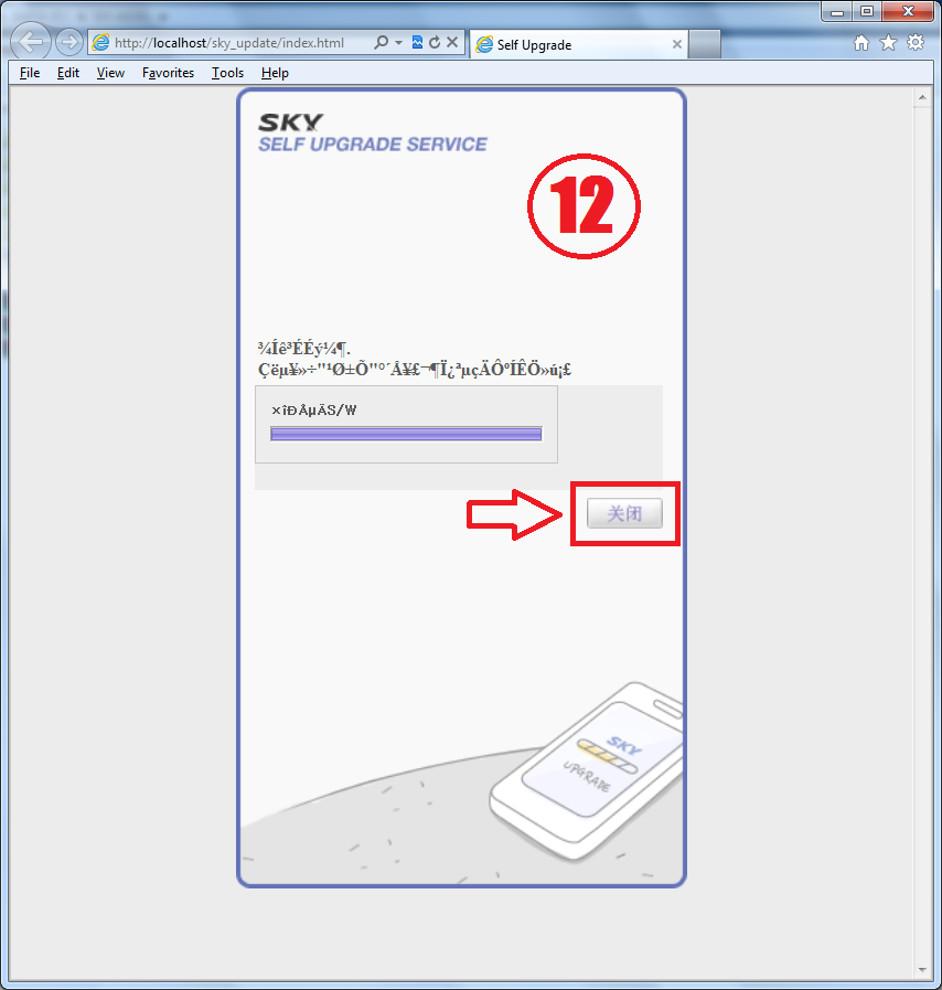

  3. chạy lại rồi bạn à.
    chạy hết 100% mà nó đơ chỗ này:
    Không có nút " close" chỗ mũi tên chỉ. giờ nó cứ đứng mãi ở đó :(
  4. dokyson
    Máy nó có khởi động lại luôn không, bro

    các dòng đời cao khi up rất hay bị đứng như hình, hiện tại máy bạn đã không còn vào được recovery nữa. không biết dt còn root không, bạn thử đưa về fastboot được không?, cài lại recovery xem được không? nếu được thì kiếm rom .ZIP full nhé, không nên kiếm bản đã cook, install lại và thử xem
