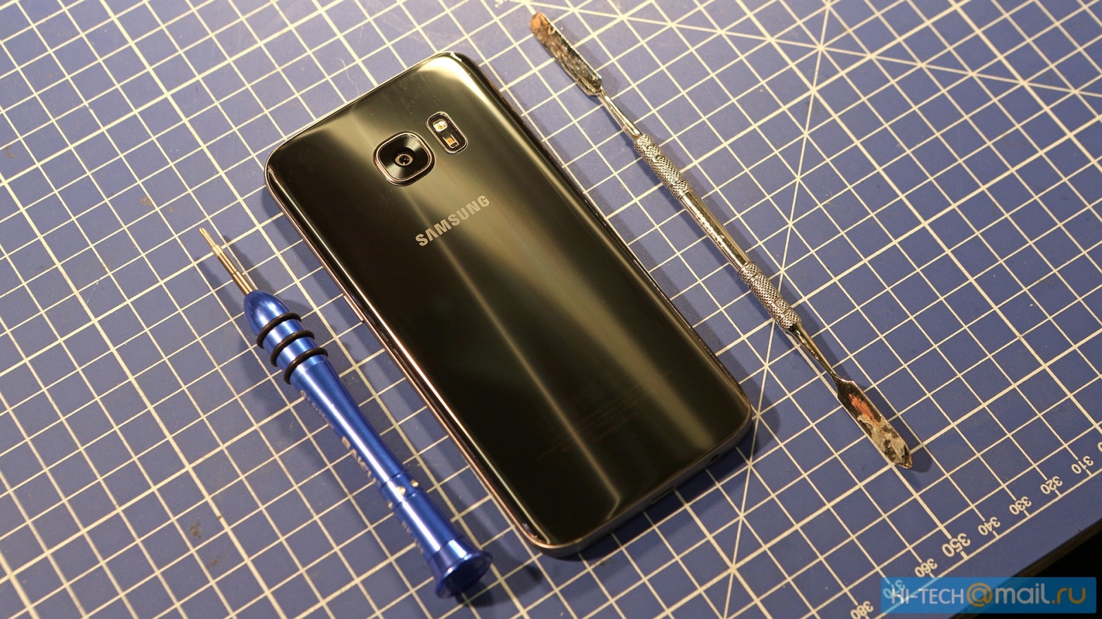

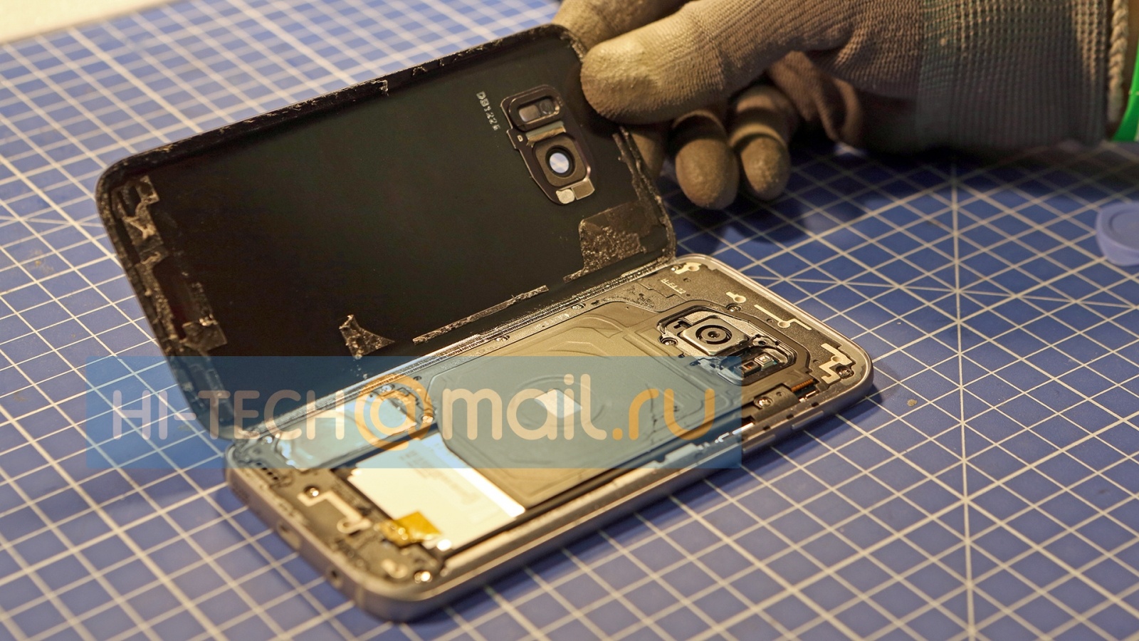

    Samsung Galaxy S7 mới ra mắt được 1 ngày. Rất nhanh và nguy hiểm thì hôm nay trang công nghệ hi-tech.mail.ru đã tháo bung chiếc Samsung Galaxy S7 thành nhiều mảnh :D. Dưới đây là các thông tin, hình ảnh và quá trình tháo Samsung Galaxy S7 !
    Cách tháo Galaxy S7 ?

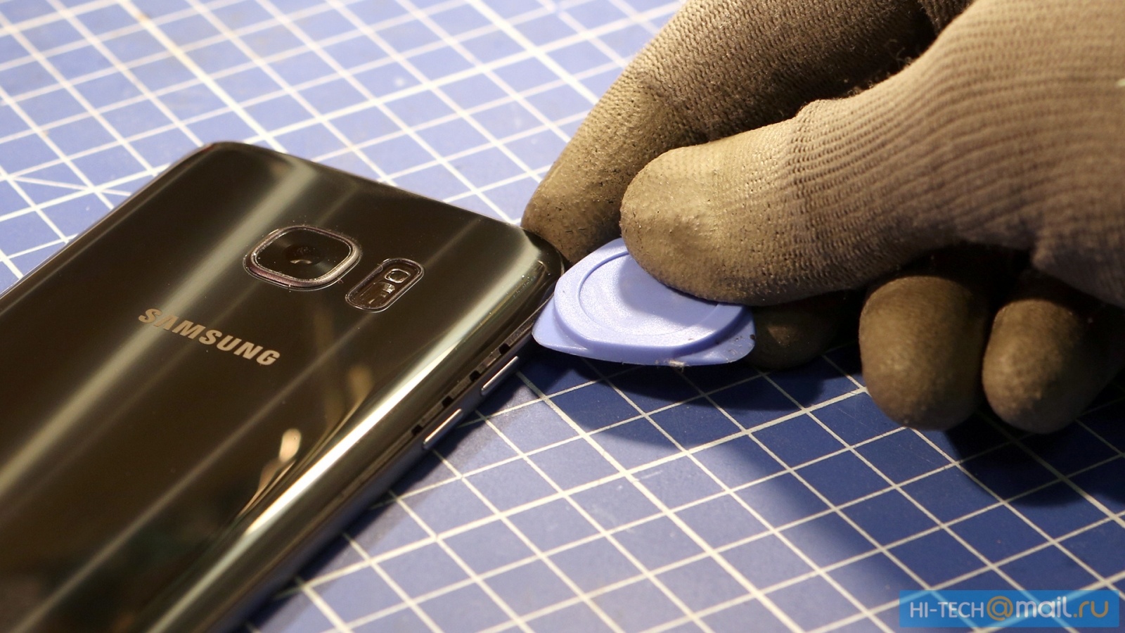

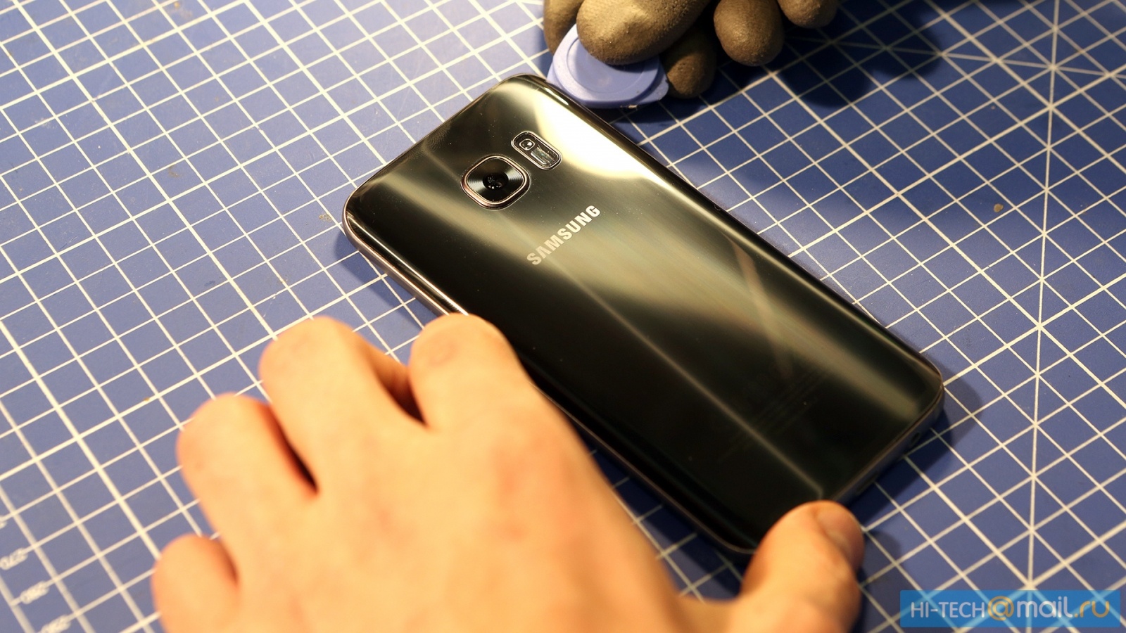

    Galaxy S7 sẽ được tháo từ mặt sau
    - Sử dụng máy khò (hoặc máy sấy tóc) để làm nóng phần viền lưng phía sau của Galaxy S7
    - Cạy nắp lưng ra bằng một miếng hít. Lưu ý là phần nắp lưng được dính với khung máy bằng một lớp keo rất chắc, cần thực hiện cẩn trọng nếu không muốn làm vỡ chiếc nắp lưng

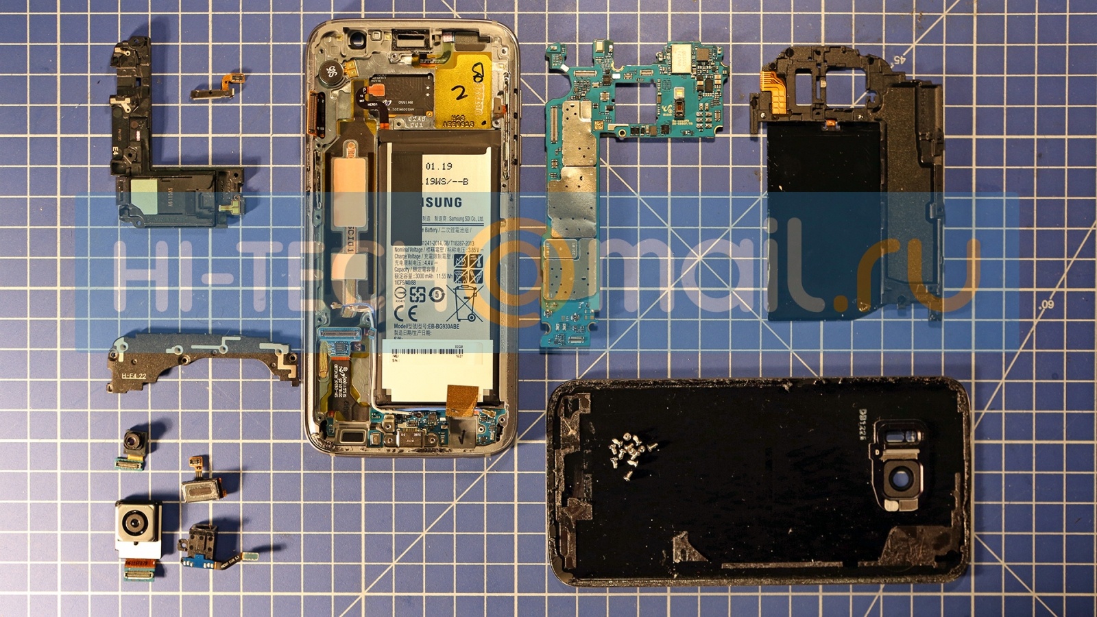

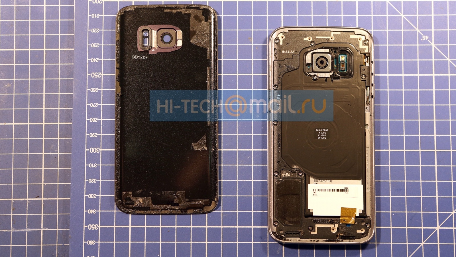

    - Sau khi đã gỡ được lớp keo thì nhấc phần nắp lưng ra
    - Ngay khi tháo nắp lưng ra sẽ thấy Camera, cụm cảm biến nhịp tìm & đèn flash phía trên và tấm sạc không dây

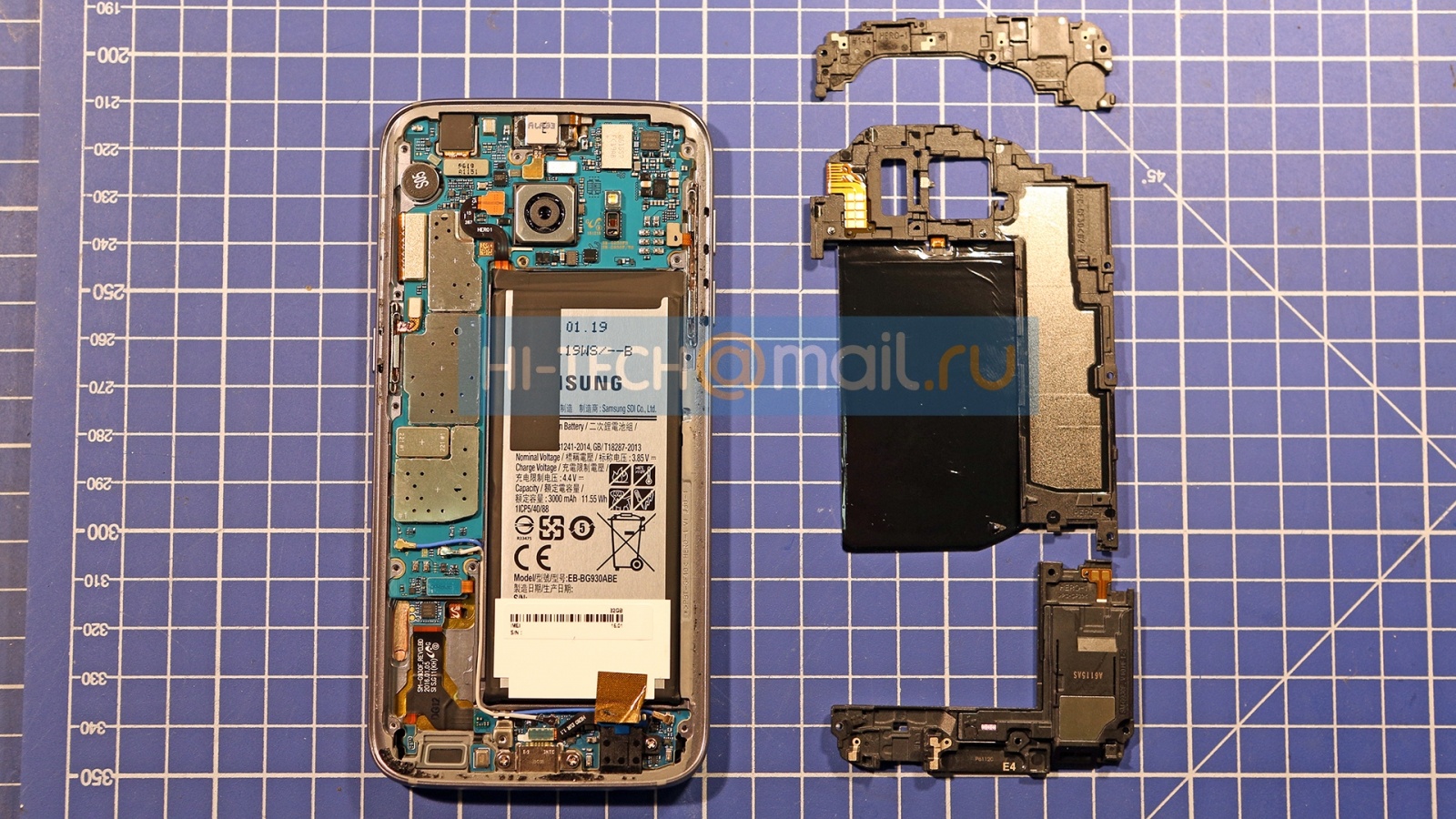

    - Tháo tiếp 12 con ốc để nhấc các miếng bảo vệ và tấm sạc không dây phía trên board ra

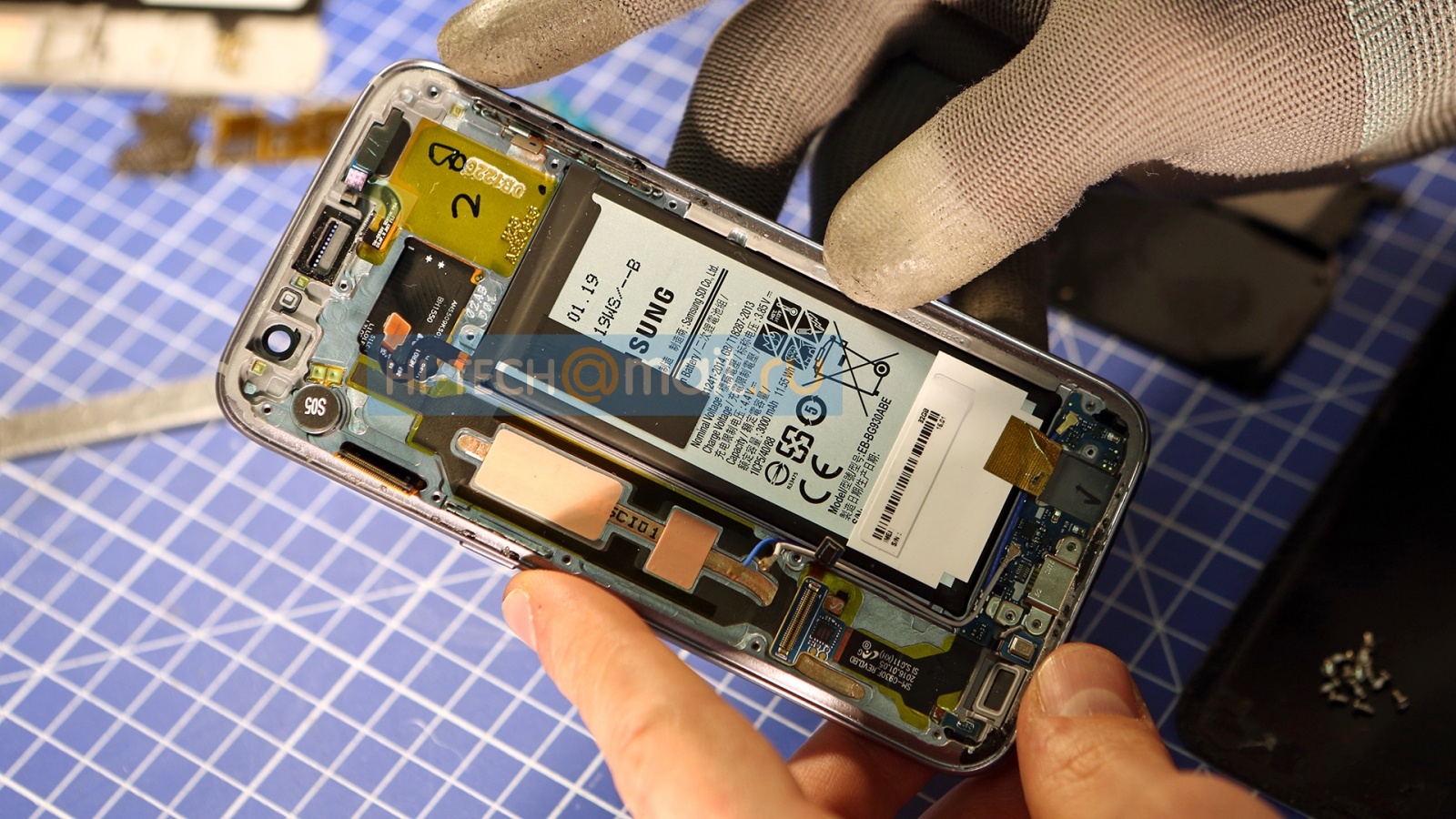

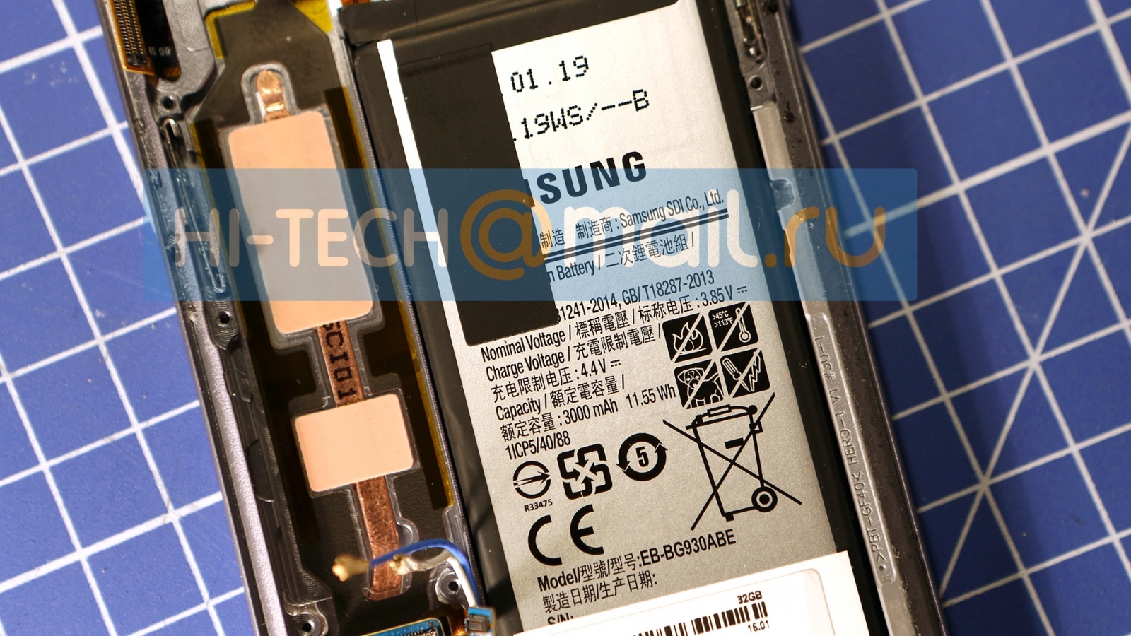

    - Tháo tất các cáp kết nối, sau đó nhấc phần bo mạch(main) ra. Bên dưới phần main sau khi nhấc ra sẽ thấy một ống đồng, đây chính là hệ thống làm mát bằng chất lòng tương tự Lumia 950
    - Tương tự chúng ta sẽ thấy viên Pin 3000 mAh

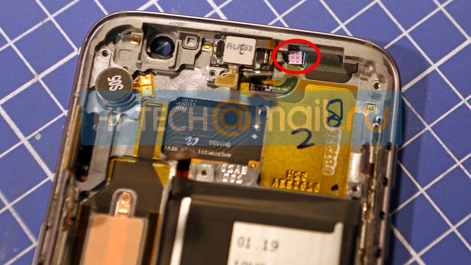

    - Có miếng quỳ tím nhỏ ở phía trên, khi gặp hơi âm hay nược nó sẽ bị đổi màu (đây là cách để nhận biết chiếc Galaxy S7 đã bị tháo hay ngấm nước...)

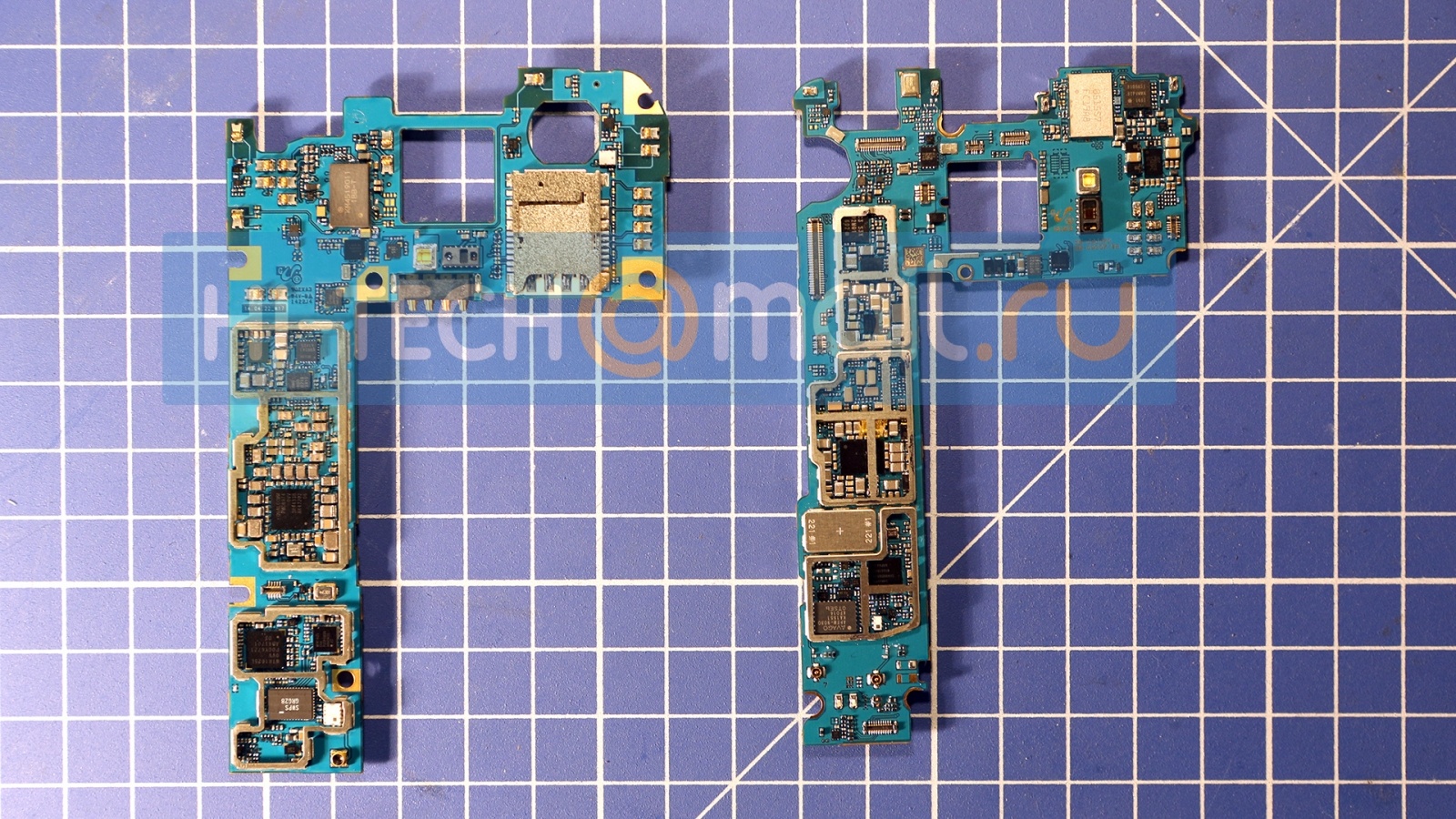

    - Main của Galaxy S7 khác giống với các máy Galaxy đời trước, trong ảnh dưới bên trái là main của Galaxy S5 Active - bên phải là main của Galaxy S7
    Rõ ràng các thiết kế main cũ đẫ được sử dụng để tạo ra S7 và thay đổi cách bố chí !

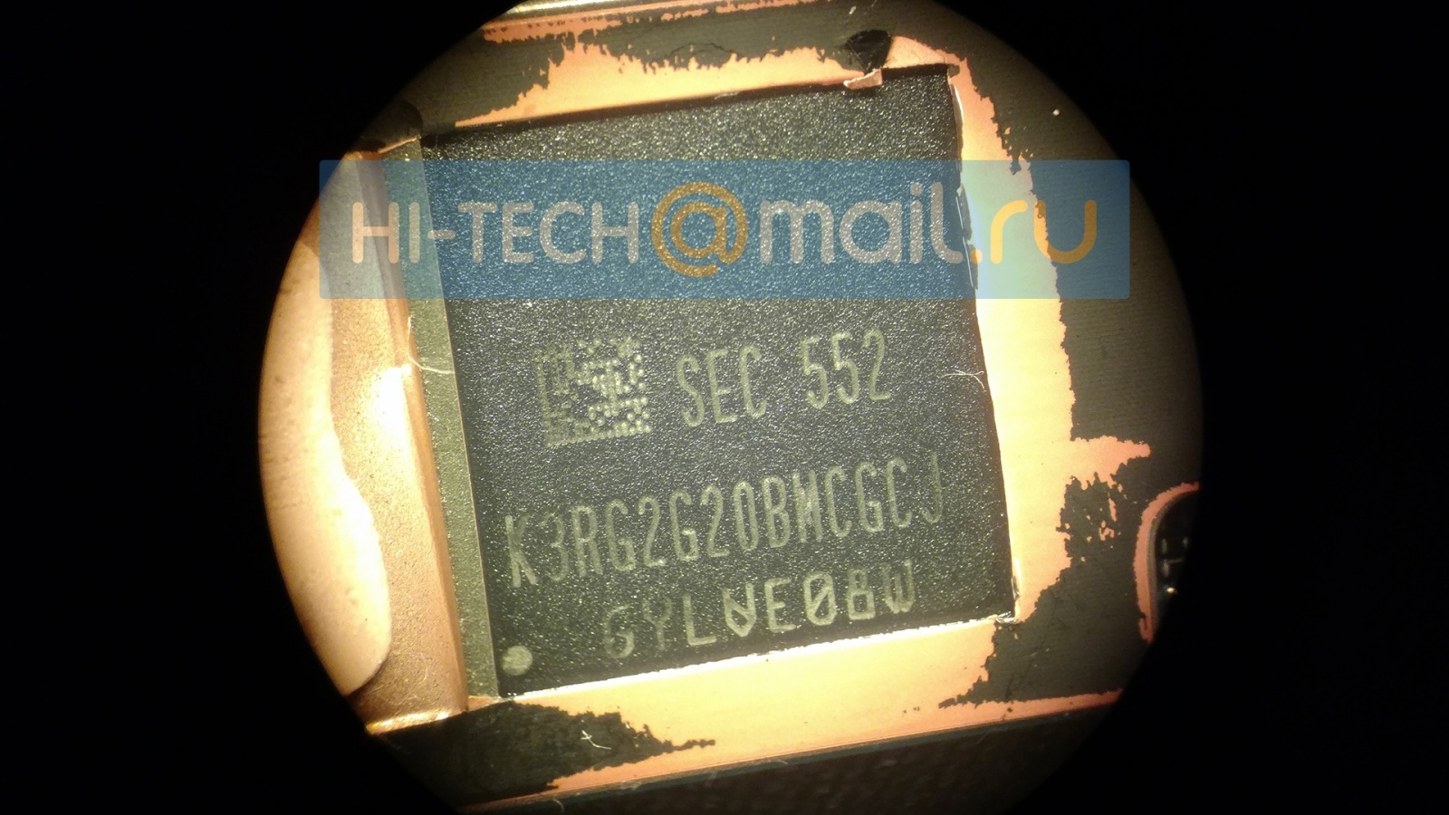

    - RAM 4GB của Galaxy S7
    - Chip CPU Exynos 8890 (chip CPU được bảo vệ bởi một lớp kim loại, nếu cố gắng loại bỏ lớp này sẽ gây hư hại nên chúng ta tạm thời chưa thể rõ kỹ nõ)
    - Cảm biến vân tay nằm ở phía trước, do việc tháo tách màn hình sẽ gặp nhiều rủi do, hiện tại chưa thể sửa chữa và chi phí sửa màn hình Galaxy S7 cũng rất cao nên chúng ra phải dừng ở đây thôi !
