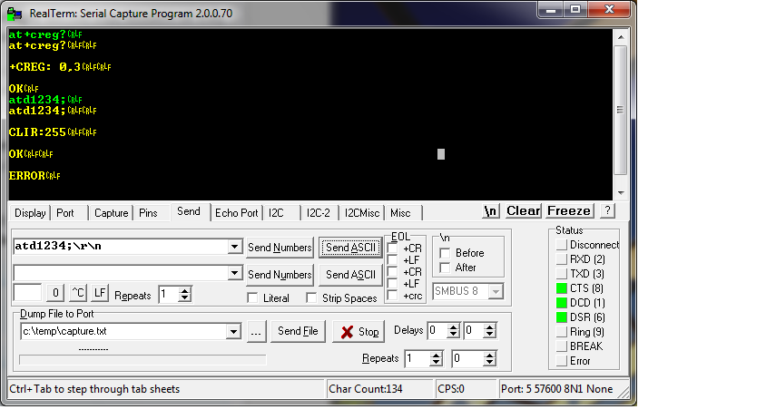

    • Cái RealTerm Driver cho máy tính
    • Cắm điện thoại vào máy tính bằng cáp USB
    • Tiến hành setup trên điện thoại, kết nối Wifi rồi đến bước hỏi nhập mật khẩu tài khoản Google thì dưng lại. GẮN SIM VÀO MÁY !!!
    • Mở RealTerm trên máy tính, mục "Display" tích chọn "HALF DUPLEX"
    • Mở Devices Manager lên mở mục Modem sẽ thấy SAMSUNG Mobile USB Modem
    • Click chuột phải chọn "Properties" , chọn tab "Modem" rồi nhìn xem port là COM mấy (mình lấy ví dụ là COM12 luôn nhé !)
    • Quay lại RealTerm, mở tab "Port" gõ số của cổng COM vào ( ví dụ COM12 thì gõ 12 vào) rồi nhấn "Change"
    • Chuyển sang tab "Send", send lần lượt 2 lệnh sau, gõ xong nhấn "Send ASCII"
      Mã:
      at+creg?\r\n
      Mã:
      atd1234;\r\n
    • Màn hình gọi điện sẽ hiện lên, đợi kết thúc cuộc gọi nhanh tay ấn "Messenge" (Nhắn tin) Soạn tin nhắn với nội dung là: https://google.com/ rồi nhấn gửi tin nhắn !
