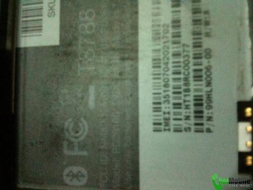

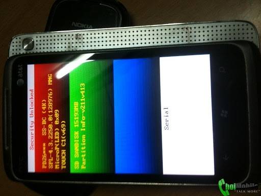

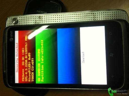

    Giờ bật nguồn là nó cứ như thế này luôn,trên thân máy ghi là T8788 và Model:pD26100, các anh chị am hiểu về dòng này giúp em cứu nó với ạ!em chân thành cảm ơn !!!

    Model : PD26100 đấy ạ,trên bị khuyết chữ "P" :(

    Máy bác nó bị vào bootloader có thể 1 phím nào đó bị kẹt nên vậy

    mong là như vậy,để em thử xem,nhưng liệu có phải bị lỗi phần mềm không các anh chị ? nếu lỗi phần mềm thì có rom của ver này cho em xin với ạ,em cảm ơn! :)

    bạn thử up rom gốc xem..
    rom search gg

    thanks các anh em up rom RUU_Mondrian_Cingular_US_1.03.502.07_5.51.09.06_22.30.50_RELEASE
    này ok rồi ạ :)
