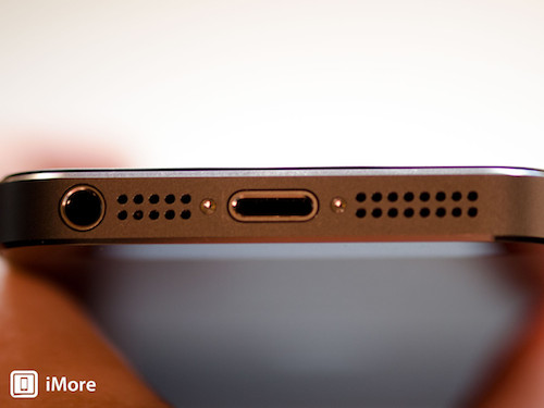

    Sử dụng tuốc nơ vít 5 cạnh để tháo hai ốc ở cạnh dưới của iPhone.

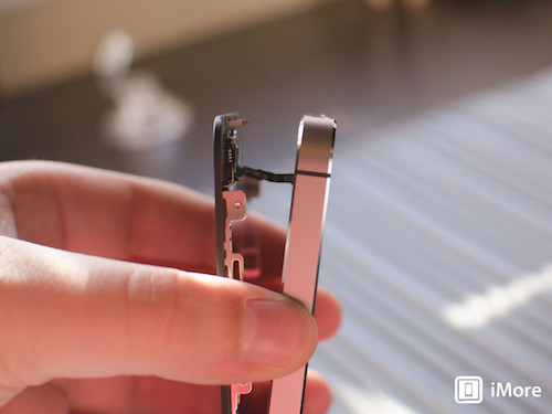

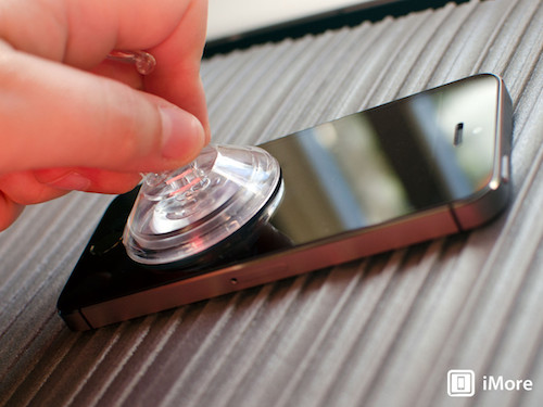

    Dùng cốc hút chân không nhấc nhẹ màn hình. Do phần màn hình và bo mạch trên máy có cáp kết nối do đó chỉ nhấc kênh lên, không tháo rời.
    Cáp kết nối rất mảnh giữa màn hình và thân máy.

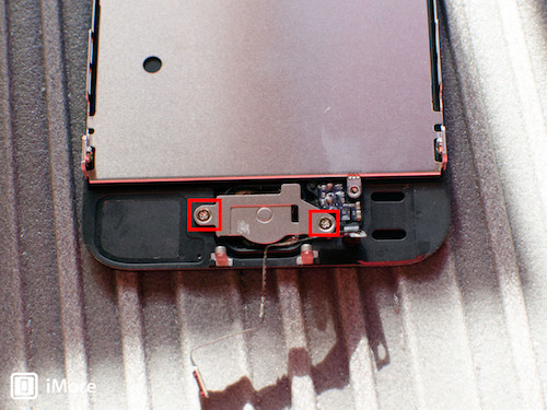

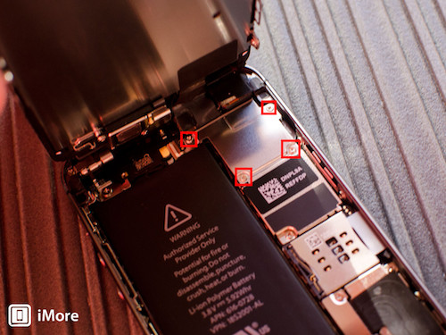

    Sử dụng tuốc nơ vít để tháo lồng bảo vệ cáp kết nối giữa cảm biến vân tay và thân máy rồi gỡ cáp này.

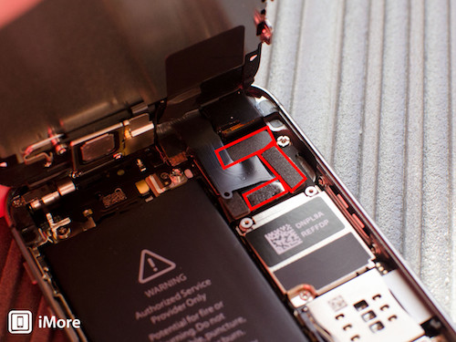

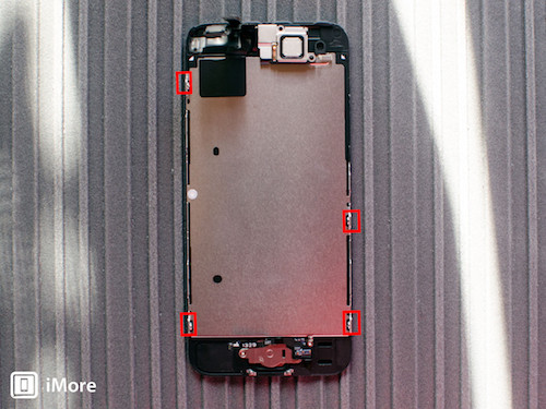

    Đặt màn hình vuông góc với thân máy. Tháo bốn vít để bỏ lồng bảo vệ cáp kết nối giữa màn hình và thân máy.

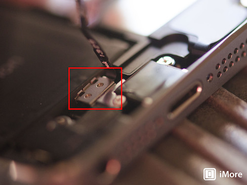

    Sử dụng lẫy nhựa để tháo các cáp kết nối.

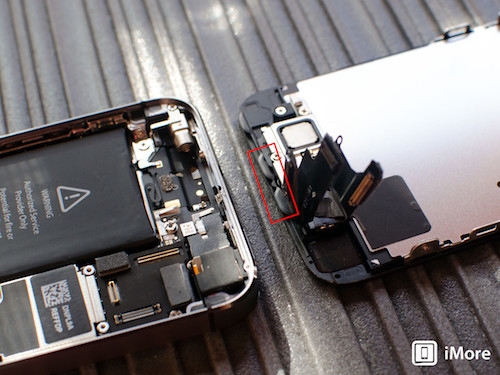

    Lúc này, màn hình đã được tách rời khỏi thân. Đặt thân máy vào vị trí riêng, việc sửa chữa lúc này chỉ tác động đến phần màn hình.

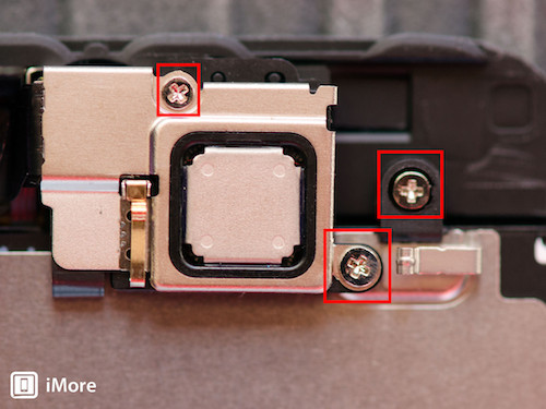

    Tháo phần cụm cảm biến, loa ngoài bằng tuốc nơ vít 4 cạnh.

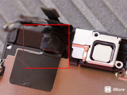

    Tháo màn hình khỏi khung nhiệt bảo vệ.
