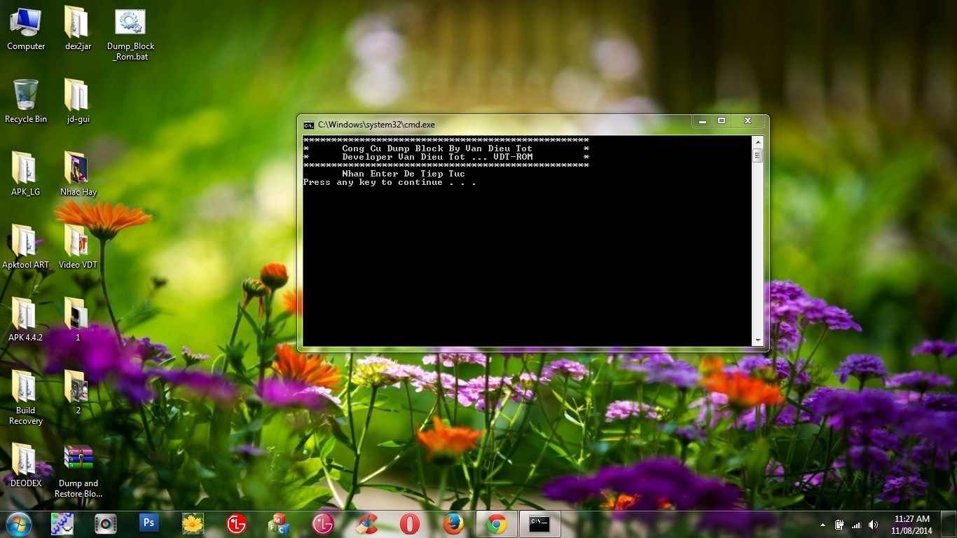

    * Sau đây mình xin chỉ các bạn một cách để có thứ để lấy được các file quan trọng bên trong ra để đóng rom.
    * Cách này dùng được cho các máy điện thoại đời mới kiểu từ năm 2012 hay máy nào đọc được by name là được hết.
    * Các bạn tải file bên dưới về giải nén ra và chạy file Dump_Block_Rom.bat là được. Con Super SU nó có hỏi gì thì nhấn cho phép nhé.
    * Sau khi chạy xong tầm 10-15 phút tùy vào dung lượng bản rom. Và sau đó trên của sổ Dump rom sẽ hiện ra báo bạn khởi động thì bạn khởi động lại máy. Và bên trong bộ nhớ trong có một thư mục với tên là VDT-ROM thì bạn copy ra bên trong được các file .img nhé. Nếu bạn nào biết rồi thì cứ thế mà đóng rom còn bạn nào chưa biết thì đợi tiếp tục phần 2 của VDT nhé. Chúc bạn thành công.

    Bác VDT cho mình hỏi, cái này là giống như mình lấy rom đang cài trên điện thoại ra rồi đóng thành file Zip để cài bằng CMW/TWRP đúng ko ạ. Với cả sao em chạy nó cứ ghi đang tiến hành xong chẳng thấy có gì nữa.
