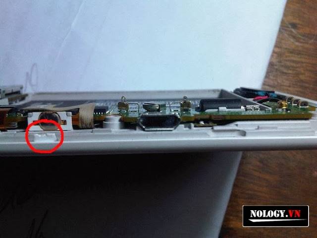

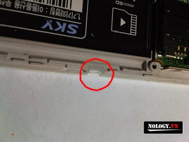

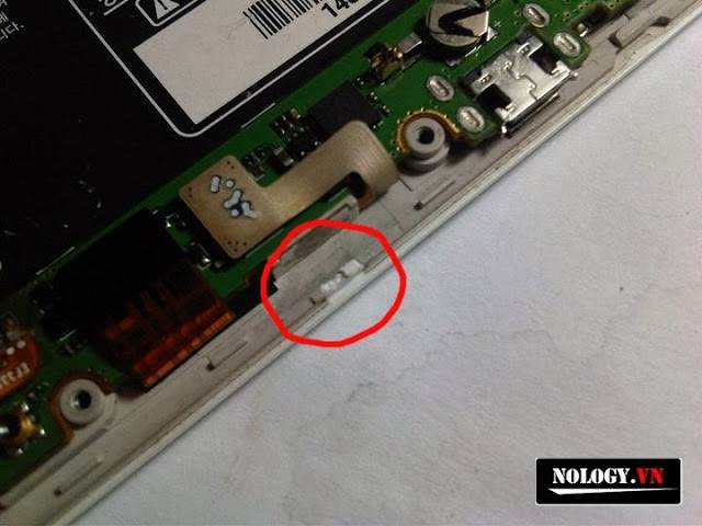

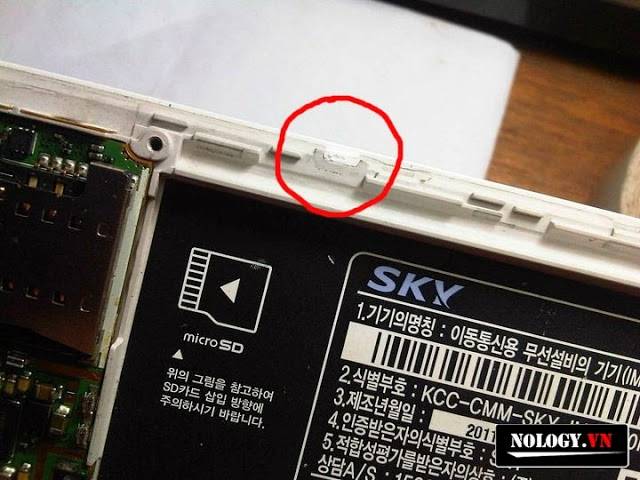

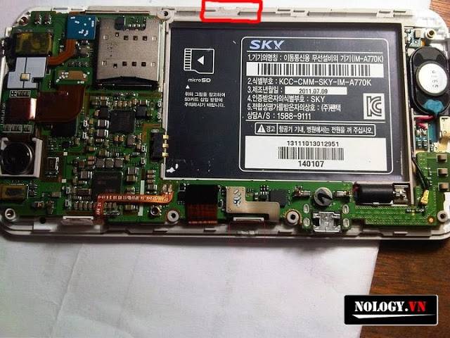

    Điện thoại SKY của hãng Pantech Hàn Quốc đang nổi nên như cồn vì cấu hình cao, giá rẻ, phù hợp với những người yêu công nghệ nhưng khả năng tài chính có hạn.Và Nhiều bạn cho rằng, hàng dựng chỉ có nhiều ở Iphone ( IOS), còn với 1 con máy như sky nói riêng và hãng pantech hàn quốc nói chung thì không có hàng dựng, vậy bạn đã nhầmĐiện thoại sky hàn quốc có những máy trong dây truyền sản xuất bị lỗi được các bác khựa mua về theo lô, rồi mông má lại, rồi bán ra với giá rất rẻ. vỏ của những máy này rất ọp ẹp, chất lượng phần cứng hay bị lỗi trong quá trình sử dụng, pin yếu, màn hình bị lỗi ám màu và ngả sang màu vàng, có 1 số bác thương gia ở VN nhập lô hàng đó về rồi bán với giá rất phải chăng, cũng bao test cho bạn đàng hoàng, giả dụ như. 7 ngày chẳng hạn, nhưng trong 7 ngày đó bạn dùng rất bình thường, nhưng càng về lâu bạn càng phát hiện ra nhiều lỗi như: cầm máy thấy ọp ẹp, pin yếu... bạn cầm ra hỗ trợ bảo hành nhưng lại cầm máy về 1 cách rất ấm ức.và mình sẽ dẫn chứng thêm cho các bạn để các bạn thấy rõ những con máy được mông má lại như thế nào.
    Các bạn để ý kĩ nhé, vì máy mông má lại nên màn hình bị thay, nhìn chói hơn màn zin rất nhiều, và đặc biệt là màn hình lắp lệch , lệch hẳn sang 1 bên nhưng vẫn dùng đc bình thường mới hót.
    đặc biệt lưu ý chỗ mình khoanh đỏ nhé.
