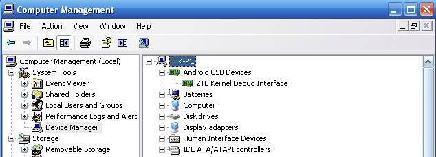

    Lenovo của bạn phải kết nối vói PC qua cáp USB thì nó hiển thị:
    479_img1.jpg Vào search để tìm kiếm Device manage sau khi tải Driver xong thì các bạn vào Start biểu tượng cửa sổ bên góc trái dưới cùng màn hình PC . Chọn vào dòng chữ ADB Android driver từ trong mục Device manage.

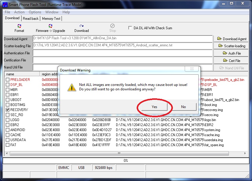

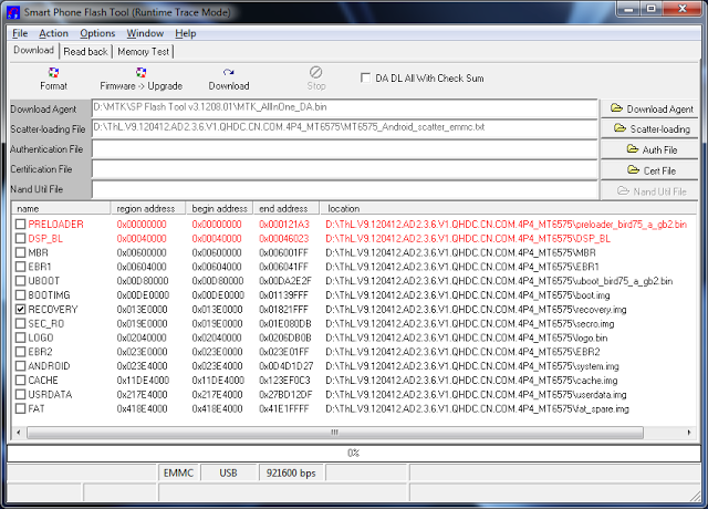

    Từ trong phần mềm SmartPhone Flash tool bạn làm theo hình dưới đây và di chuyển đến scatter-loading
    Bạn bỏ chọn các mục khác và bấm chọn mục Recovery .
    479_img3.png Nếu có thông báo hiển thị là Download warning thì các bạn cứ chọn yes. Sau khi đã bấm chọn Recovery thì bạn bắt đầu thực hiện quá trình download, .

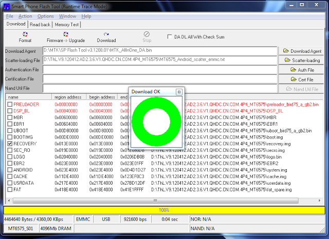

    479_img4.jpg Download xong thì máy sẽ có thông báo:
    479_img5.png Mở nguồn điện thoại Lenovo của mình lên và nhấn tổ hợp phím Power cùng với phím volume up và volume down của điện thoại Lenovo để vào chế độ recovery trong điện thoại. Bắt đầu tiến hành Set backup name nên bạn cần chọn backup để lưu lại tất cả những thông tin và dữ liệu trên điện thoại Lenovo sau đó .
