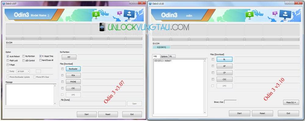

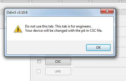

    2- Sự khác nhau giữa các phiên bản Odin
    Hiện tại phiên bản odin moi nhat là Odin 3.12 , nếu so với Odin 3.0.9 trở về trước thì bạn sẽ thấy có một sự khác nhau rất lớn giữa 2 phiên bản
    Odin3 v3.09 trở về trước thì OPTION được thể hiện khá rõ ngoài giao diện , các mục như Bootloader,PDA,Phoneđược liệt kê chi tiết chứ không phải viết tắt như ở Odin3 v3.10
    Ưu điểm Odin3 v3.09 hoặc thấp hơn : Dễ dàng lựa chọn và ít nhầm lẫn hơn , cực tốt cho những người mới bắt đầu hoặc thỉnh thoảng sử dụng Odin.
    Ưu điểm Odin3 v3.10 : Options bị ẩn đi nên nếu bạn không cố tình nhầm thì xác xuất bấm vào Re-Partition là rất thấp, giảm thiểu sự cố format toàn bộ máy dẫn đến những điều đáng tiếc có thể xảy ra với thiết bị.
    Bên cạnh đó PIT file được xắp xếp cạnh Option và sẽ có một thông báo về việc thao tác với PIT file khi nâng cấp hoặc hạ cấp firmware.

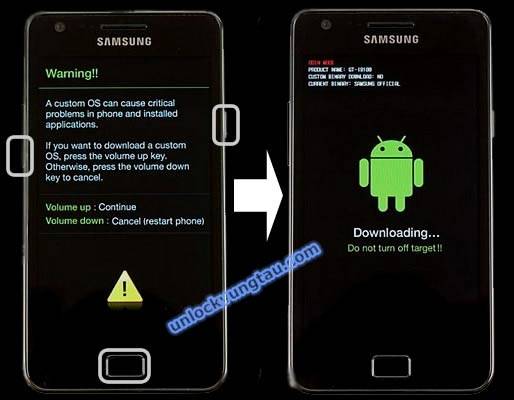

    • Phải biết cách đưa thiết bị về chế độ Download Mode ( Thông thường là : Volume – + Home + Power sau đóVolume +)

    – Trên điện thoại, bạn tắt nguồn và bấm tổ hợp phím Nguồn + Giảm âm lượng + Home, sau đó bấmTăng âm lượng để tiếp tục vào chế độ Download Mode. Sau đó kết nối với PC qua USB

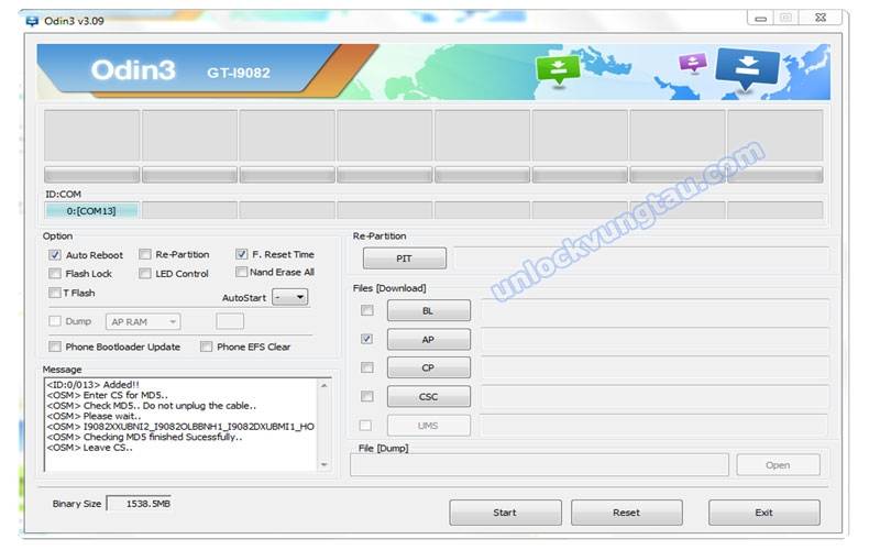

    – Kết nối điện thoại với máy tính qua cáp USB và chờ cho máy tính cài driver cho thiết bị, sau đó bạn phải kiểm tra các thứ trên bảng điều khiển của Odin:
    • Thứ 1: ID: COM phải sáng tức là Odin đã kết nối thành công với thiết bị Galaxy.
    • Thứ 2: Khung Option phải được check 2 ô: Auto Reboot và F. Reset Time.

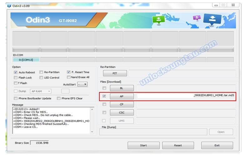

    • Thứ 3: Chọn AP hoặc PDA (Odin cũ) => đến nơi chứa bản ROM có đuôi là *.tar.md5 => Chờ một lúc để phần mềm load bản ROM. Odin sẽ load xong khi khung báo Message có thông báo như hình trên.
    Nếu firmware chỉ có 1 file thì chọn

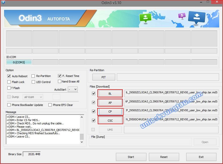

    Nếu firmware có 3 file thì chọn

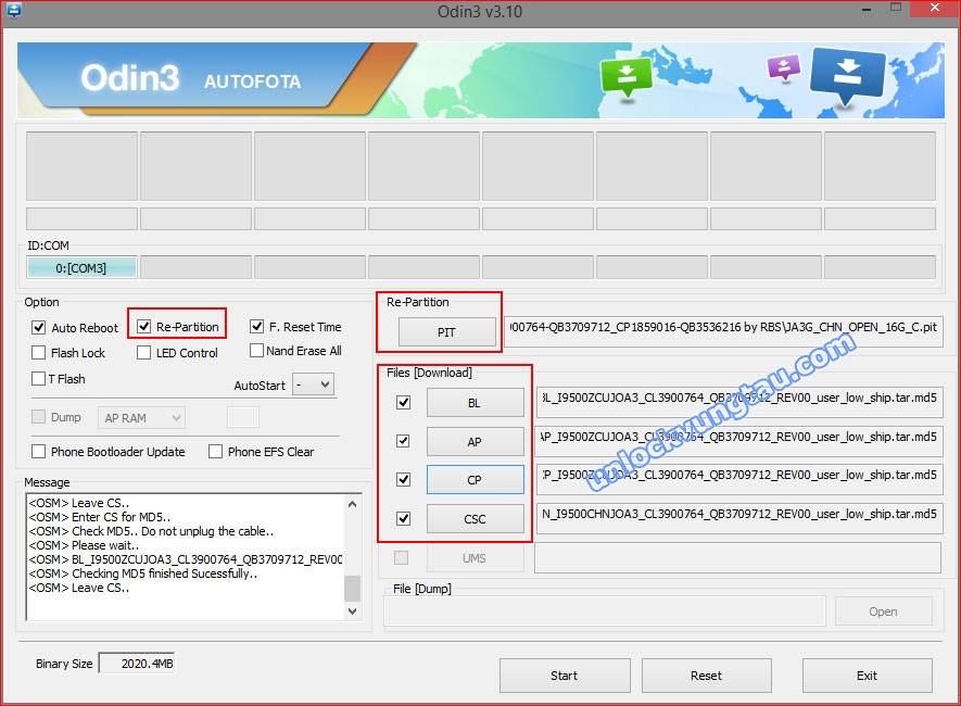

    Trường hợp đặc biệt có 5 file cả file .PIT thì chọn
    – Sau khi đã kiểm tra kỹ các phần trên, bạn nhất Start để bắt đầu up ROM. Bạn chờ trong khoảng từ 2 phút đến 5 phút. Cho đến khi phần mềm thông báo PASS và điện thoại sẽ tự khởi động lại. Sau khi khởi động hoàn tất, bạn rút cáp ra và trải nghiệm thành quả của mình. Hỏi đi đáp luôn hy vọng bạn sẽ thích thú với odin moi nhat mà chúng tôi đã chia sẻ.
