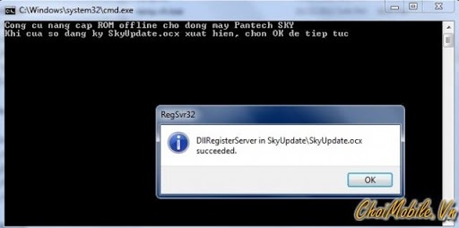

    - Chạy file Run.cmd có cửa sổ hiện ra chon OK

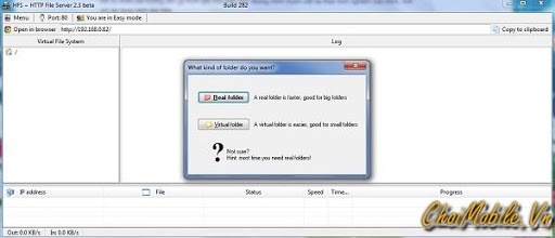

    - Tiếp đó có cửa sổ hiện tiếp chọn Real folder
