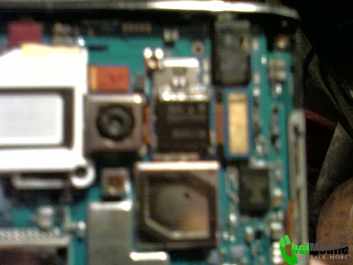

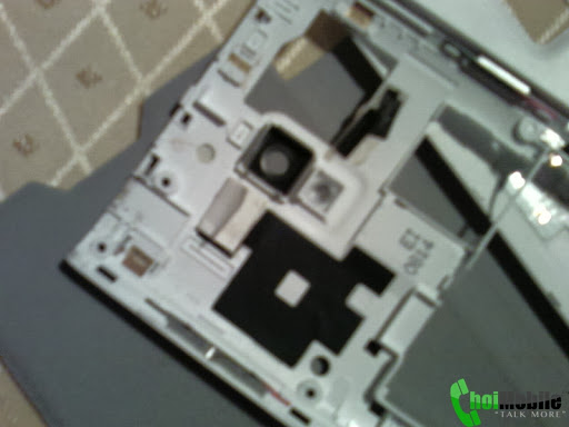

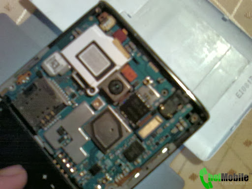

    Tổng hợp kinh nghiệm của 1 bác trên choimobile
    Chào các bác^_^
    Sau 1 thời gian nói chính sác là 1 tuần lể mình đả tìn ra nguyên nhân mấy pe sky 840 chân dài bi mơ camera
    - thành phần: nguyên bộ camera 840 gom cam+ dây mạch+ chip sử lý ảnh
    - nguyên nhân: do sài 3g, wifi, chơi game lâu máy nóng sau 1 thời gian dài dẩn tới tình trang bung lỏng chân chì giủa bản dây mạch và chíp( ko tin bác nào bị tháo nắp lưng mo camera lên lấy ngón tay đè mạnh vào phần chip nó sẻ rỏ lại ngay )
    - khắc phục: bung máy chổ nắp bắt ốc lấy keo 2 mặt, giấy hộp thuốc . và dán như hình
    Dán keo vào phần tiếp suc giửa vỏ và chip tren camera gap đôi gấp 3 miếng giấy hôp thuốc dan vào keo 2 mặt trên vỏ ráp lại để sao cho miếng giấy đè vào con chip rổi bắt ốc lai và chiến thôi
    Wên bác nào bi nặng thì tùy chỉnh camera bằng cách lấy nhip xoay cái cục nhựa chổ mắt cam 1 tới 1,5 vòng là ok
