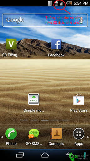

    Em nó trước xài bản jb4.1.2 vh của bác Tungkick777, nhưng tự dưng mất sóng
    Em đã up lại rom gốc và có lại sóng.Nhưng lạ 1 điều là cứ root hay up rom khác(ngoài gốc ra) là nó lại mất sóng
    Đến hôm nay vừa up lại rom gốc, dùng bình thường đc 15 phút thì trên thanh top hiện hình cái sim, sóng vẫn dạt dào và không gọi đc luôn
    Em thử tháo sim và khởi động lại, máy vẫn báo có sóng và hình cái sim kia
    Đây là ảnh e nó khi đã tháo sim
    choimobile.vn-Screenshot_2013-10-09-18-54-26.png Bác nào nào chọc hộ e cái mủ này cái :))

    Do khe SIM bị lỗi bác ạ. Biêu tượng SIM là chưa nhận SIM. Sóng là sóng ảo thôi bác (Chuyện ko có SIM mà có sóng ảo là chuyện thường bác ạ. Nó lưu trạng thái sóng trước đó)

    Cái này là sóng ảo mà. bác cho xim vẫn dùng bình thường. cái này ko anh hưởng gì đâu bác yên tâm.;)

    Có thể do máy e bị hư khe sim rồi, vì nhét sim vô nó vẫn thế mà.
    Bác biết giá cả sửa cái đó thế nào không, bảo e với

    Cám ơn bác, em nó đã khỏi bệnh rồi ạ. về rom gốc -> rom jb 4.1.2 vh -> usim -> sim tự nhiên đc :v :v

    Bác về bản JB Việt hóa, xong thao tác ##7593# chọn dòng UIM first instruction --> Usim
