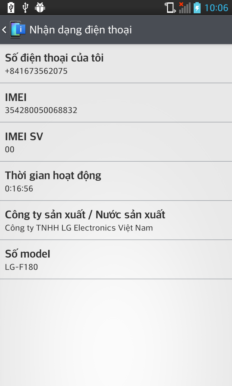

    Mọi người gúp e máy lắp sim vina thì sóng nhận căng con lắp viettel thì ko nhận máy đang chạy rom vdt 11. ai có cách nào chỉ giúp e với tks.

    Bác flash baseband vào xem còn bị lỗi đó không nhé

    đã flash bb rôi nhưng vẫn thế :(( buồn quá

    Bác restore IMEI rồi flash lại baseband đúng bản nhé

    Nếu bác flash baseband mà vẫn vậy thì phải restore lại IMEI dù IMEI vẫn còn nhé

    Mình đã từng bị giống bác,flash baseband vẫn không hết
    Đành restore IMEI rồi flash baseband là ok

    đã flash bb vs im từ 1 em cùng bản khác sang nhưng vẫn ko dc bác ak :(
