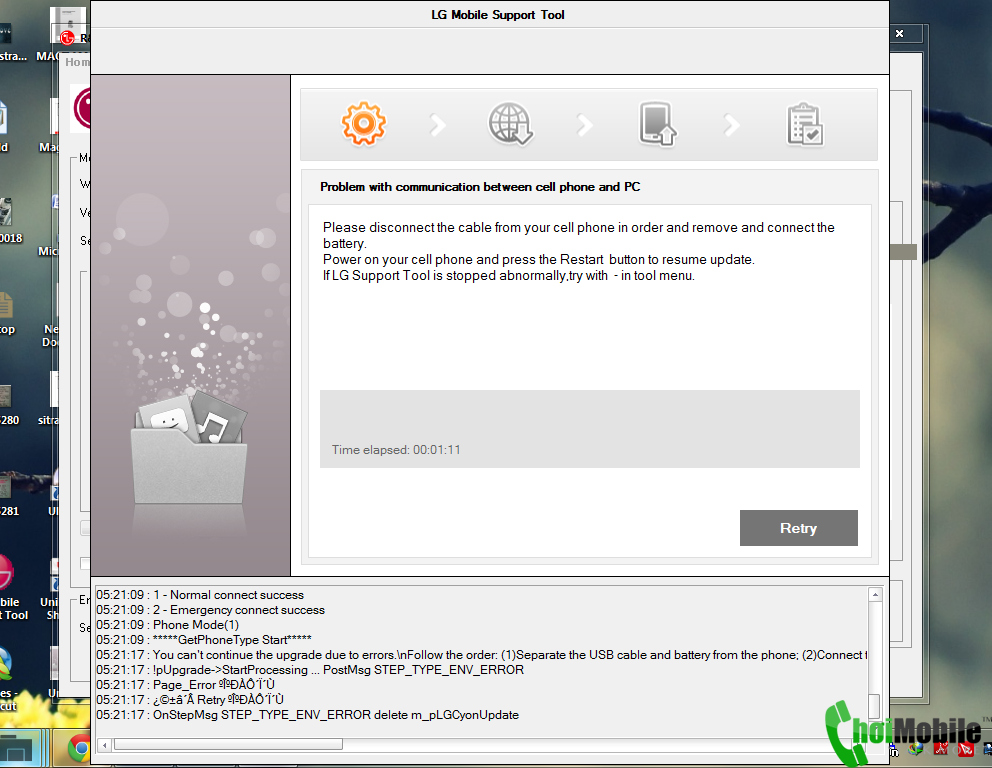

    Tình hình là mình lỡ up room linh tinh. giờ bị lỗi secure booting error, cause boot certification verify
    Giờ chạy lại KDZ. Nhưng cứ chạy đến 15% là lỗi. nó đòi tháo cáp, tháo pin rồi lắp lại. Mà pin con này nó liền máy, tháo sao bây giờ.
    Giúp mình với. có các nào khác nữa không để về room gốc
    thanks cả nhà !!!

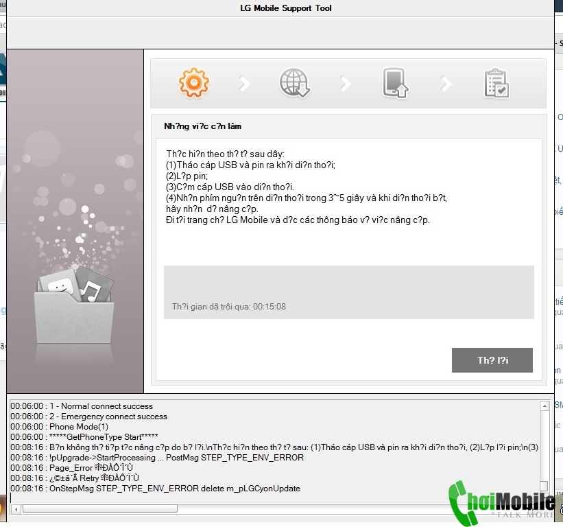

  2. thedungbkhn
    4/8/13
    Ảnh kdz bị lỗi

  7. thedungbkhn
    4/8/13
    Mình đã thử với f180L20L rồi mà vẫn bị lỗi. giờ đang download f180l20h. hy vọng là được. mệt mỏi vì em G này quá

  10. thedungbkhn
    4/8/13
    Tình hình là mình đã kdz room f180L20H rồi mà vẫn bị tình trạng như vậy
    help me plz!!!

  14. phuong2212
    3/1/13
    22
    bạn xem kỹ lại coi máy tính đã nhận đủ hết driver chưa?Khi flashtool tới 15% như trong hình là nó chỉ mới giải nén rom ra thôi, sau đó nó mới kết nối với điện thoại. Bạn vào manage trên máy tính xem coi máy tính có nhận đủ driver chưa, thấy máy nhận đủ hết rồi hãy flashtool.
  15. thedungbkhn
    4/8/13
    cám ơn bạn
    máy mình sửa đc rồi. không dùng flash tool đc mà phải dùng kdz update
