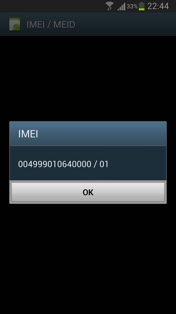

    - Tuy nhiên nó đã gây ra một vấn đề khá nghiêm trọng đó là khi các bạn muốn flash bất kỳ một modem nào cũ hơn hoặc về các phiên bản rom cũ hơn thì sẽ dẫn đến tình trạng IMEI bị đổi về đuôi toàn số 0 .
    Hình minh họa
    Điều này có nghĩa là các bạn đã bị mất IMEI theo máy và có thể còn dẫn đến không thể gọi điện và nhắn tin được .

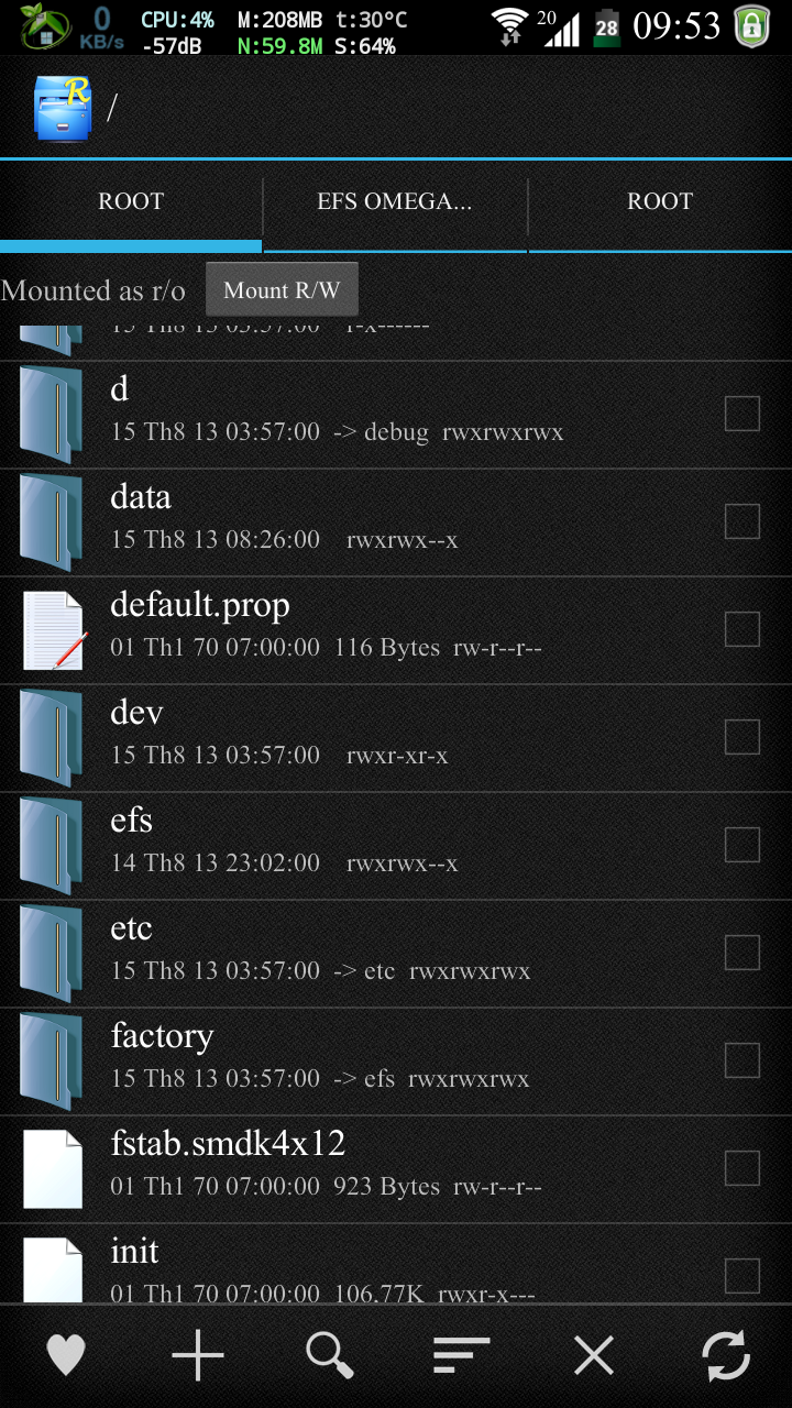

    Cách 2. Cách thứ 2 là các bạn đã root máy, dùng app Root explorer hay các app mà có khả năng thâm nhập vào hệ thống máy . Sau đó chúng ta sẽ copy thư mục có tên "efs" ( như hình dưới) ra bộ nhớ máy hoặc thẻ nhớ ( có thể copy ra cả PC đề phòng sau này)
    Với cách này sau khi muốn lấy lại emei thì chúng ta sẽ copy toàn bộ thư mục EFS cũ ( như đã nói ở trên) đè vào lại thư mục EFS ở trong máy ( xoá hết các file trong mục efs ở system trước khi cóp vào) > sau đó khởi động lại .
