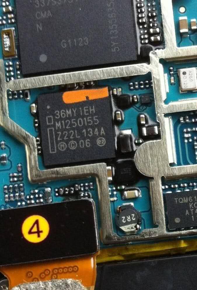

    Chip mới NOR được sản xuất hàng loạt bởi Intel / Numonyx có mô hình của một trong hai 36MY1EH hoặc 36MY1EF, nó không tương thích với iPad baseband 06.15.00, đó là cùng một loại chip được sử dụng trên iPhone 4.
    Bạn có thể kiểm tra điều này bằng cách nhìn vào serial number iPhone 3GS của bạn:
    Số thứ 3, 4 và 5 của số đại diện cho tuần và năm được sản xuất.
    Số thứ 3 : năm. Số thứ 4 và 5 : tuần Ví dụ, nếu số của bạn là: xx129xxxxxxxxxxx máy của bạn được sản xuất trong năm 2011, tuần thứ 29 - không tương thích với iPad baseband.
    Hoặc sử dụng các công cụ như iPhone idetector bởi: snowbreeze whitesatan iRt iphoneYeta ichecker By:chevli etc. An toàn 100% Trước khi tiến hành cập nhật iPad baseband 6.15 HOẶC tốt hơn bạn có thể Mở máy điện thoại và kiểm tra IC.
    Không an toàn mới NOR Radio IC Giá trị 36MY1EH hoặc 36MY1EF
    Không an toàn Numonyx NOR 36MY1EF có cùng NOR IC Trong iPhone 4 hình ảnh mẫu ĐÂY
    36MY1EH không an toàn (Không có hình ảnh)​
    An toàn NOR Radio IC 36MY1(EE) và Spansion kiểm tra bằng : NAVSTER EE & Spansion
    TNx to iRT family and NAVSTER for INFO.HAPPY Unlocking.

    Cách khác:
    Lỗi No All - Cảnh báo các máy 3gs tuần 33/2011 trở về sau
    Tình hình là hiện giờ những iphone 3gs tuần 33 của năm 2011 trở lên , các bạn tuyệt đối không up ipad baseband để mà unlock . Sẽ bị lỗi no all . Theo một số nguồn tin uy tín thì do 3gs tuần 33 trở về sau đổi chip . Tool unlock chỉ tương thích với chip cũ . Nên khi các bạn flash trên chip mới sẽ bị lỗi . Tức là No emei , no bluetooth , no wifi ....Các máy 3gs trước khi unlock cần chú ý những điểm sau :​
    xx133 => Tuyệt đối không làm . Hãy nói với khách hàng nó sẽ bị hư phần cứng​
    xx9YY hoặc xx0YY => An toàn unlock .​
    Các bạn cứ phang thẳng . Đừng lo .​
    x : 0 - 9 hoặc là chữ , không cần quan tâm​
    Y : 0 - 9 hoặc là chữ , không cần quan tâmCác bạn cẩn thận .​
    Dưới đây là Tool check cho anh em . Down về giải nén xài bình thường .Nó bảo safe là an toàn . Còn nó màu đỏ bảo bị lỗi thì đừng nên làm .Chúc các bạn may mắn​
