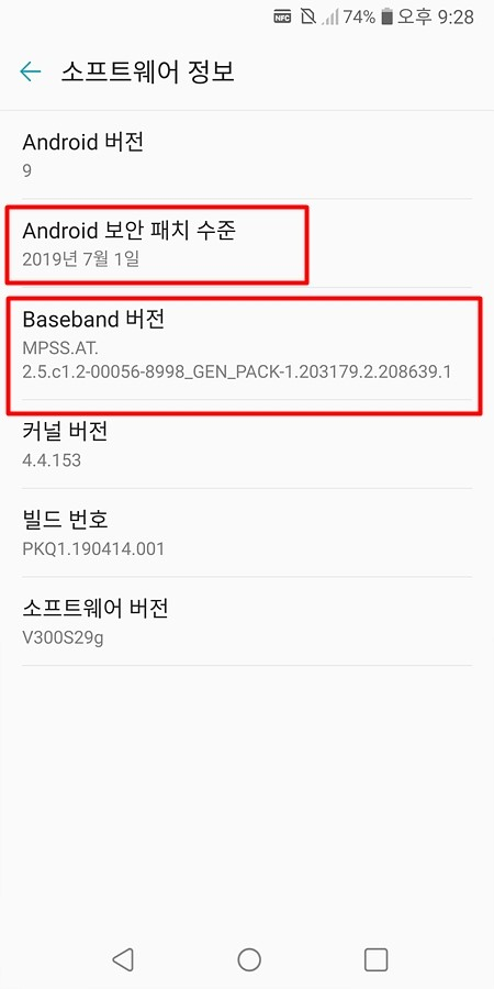

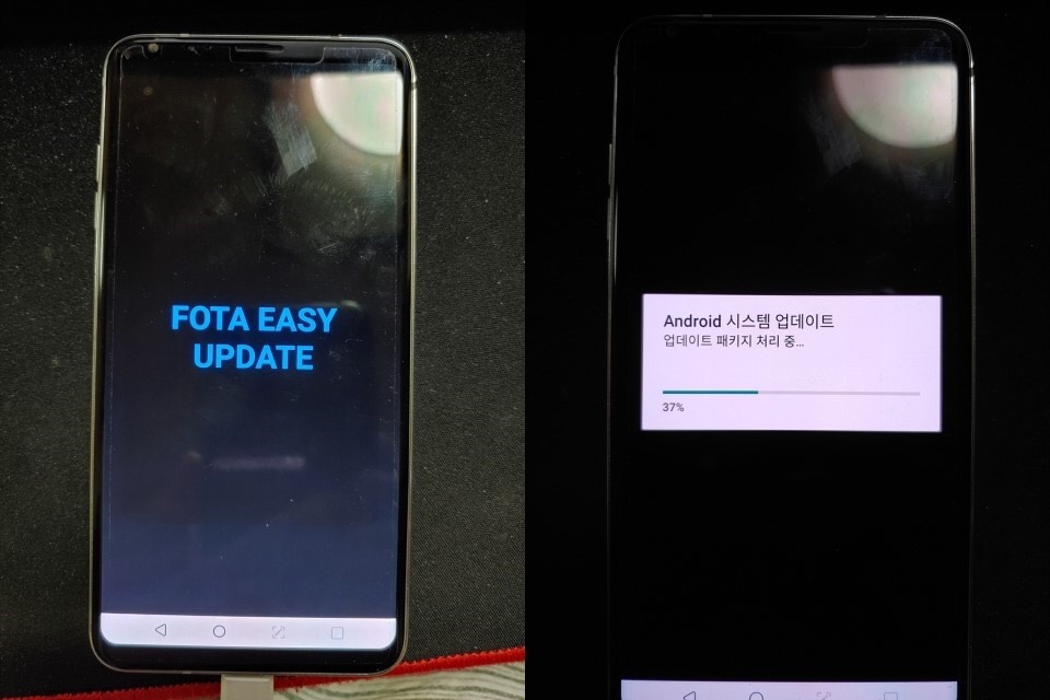

    Hướng dẫn cập nhập Android 9 Pie LG V30/V30 Plus/V30S ThinQ

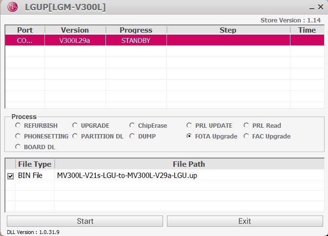

    update qua LG Up Dev Patched
    • Chọn chế độ Process : FOTA Upgrade
    • File Type : .up
    • Kết nối với máy tính đảm bảo điện thoại của bạn được bật gỡ lỗi USB (USB debugging) - Luôn luôn cho phép từ máy tính này
    • Chạy file LGUP.exe trong LG Up Dev Patched
    • Thời gian chờ màn hình cài 10-15 phút
    < không kết nối ở chế độ Download Mode/Firmware Update mode>

    * Các phiên bản phần mềm này chia sẻ bởi @TaroMaru(LTEAdvanced) và @Genius4m
    * LG V30 Hàn đang chạy bản V29a/V29c/29g phải hạ về V21s trước khi FOTA Upgrade lên V29g
    * LG V300L phải lên từ V21s lên V30b
    * LG V300S phải lên từ V21s lên V30b
    * LG V300K phải lên từ V21s lên V30b
    * LG H930 cập nhập từ V22j lên V30b
    * LG H930DS cập nhập từ V22j HKG lên V29g
    * LG H933 cập nhập từ V20i lên V28a hoặc V28g
    (những máy LG V30 nhà mạng Sprint/Verizon/At&t/US Cellular/ACG có thể CrossFlash qua bản Canada để update lên Android 9)
