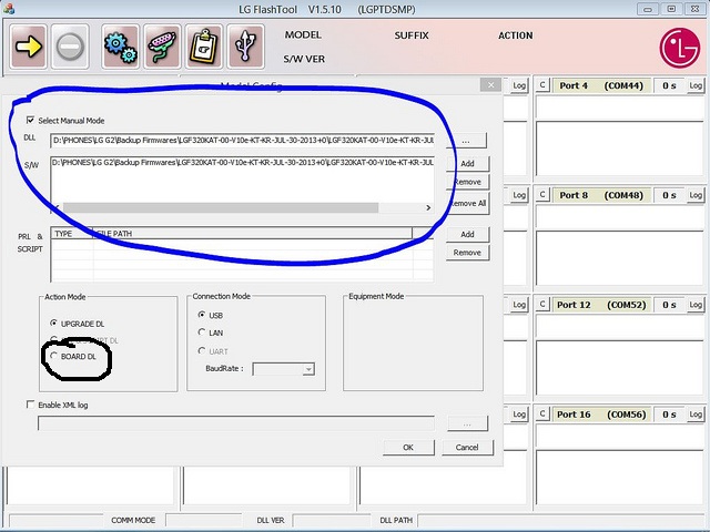

    Dowload Setup_LGFlashTool_1.8.1.1023 cài đặt và unlock sau đó úp tot tương tự như bài viết của bác Vandieutot ở đây (Xin phép bác Vandieutot em mượn topic của bác 1 chút )
    Lưu ý Khi up tot ở mục active Mode bạn chọn BOARD DL tránh tình trạng bị factory status 2
    Khi lên màn hình test các bạn Giữ lỳ phím nguồn rồi gõ vào Normal boot hiện lên 1 bảng thì chọn OK

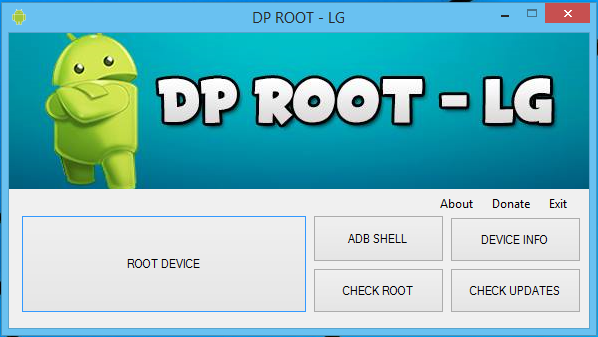

    Kết nối máy tính với điện thoại trên điện thoại chọn chế độ kết nối LG software
    Sau đó dowload phần mềm root cho LG G3 lollipop ở đây cần cài Microsoft .NET Framework 4.5.2
    để chạy toot này:
