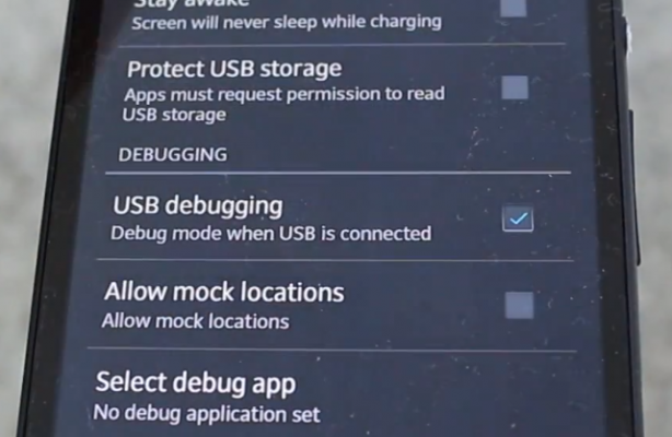

    Sau đó thì bật chế độ USB Debugging cho điện thoại Sony Xperia Z để kết nối với máy tính: Settings -> Applications -> Development -> USB debugging.

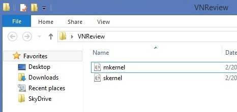

    Bước 1: Sau khi các bạn tải về 2 tập tin ở trên, thì sẽ đổi tên lần lượt các tập tin đó thành "mkernel" và "skernel" giống như trong hình sau:
    Bước 2: Trong quá trình Unlock bootloader điện thoại thì bạn sẽ tạo ra một thư mục chứa fastboot. Bạn copy 2 thư mục vừa đổi tên ở trên vào trong thư mục này.

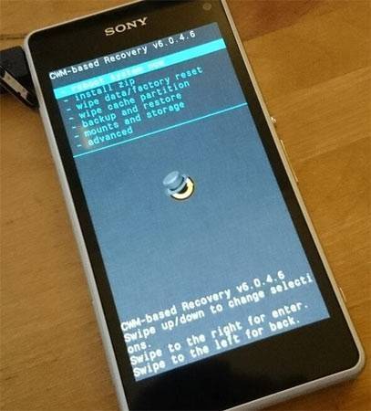

    Bước 7: Sau khi thiết bị tắt nguồn thì các bạn kết nối lại với máy tính qua USB và tiếp tục đăng nhập vào chế độ fastboot mode nhờ việc giữ phím Volume up. Khi này thì từ cửa sổ Command Prompt bạn lại nhập lệnh
    fastboot flash boot mkernel.img
    fastboot reboot
    Sau đó thì nhấn enter giống như bước ở trên.
    Bước 8: Sau khi ấn enter thì thiết bị sẽ tắt nguồn và khởi động lần nữa. Sau đó thì bạn tải về và cài đặt ứng dụng Busybox từ Play Store theo đường dẫn /system/xbin/.
