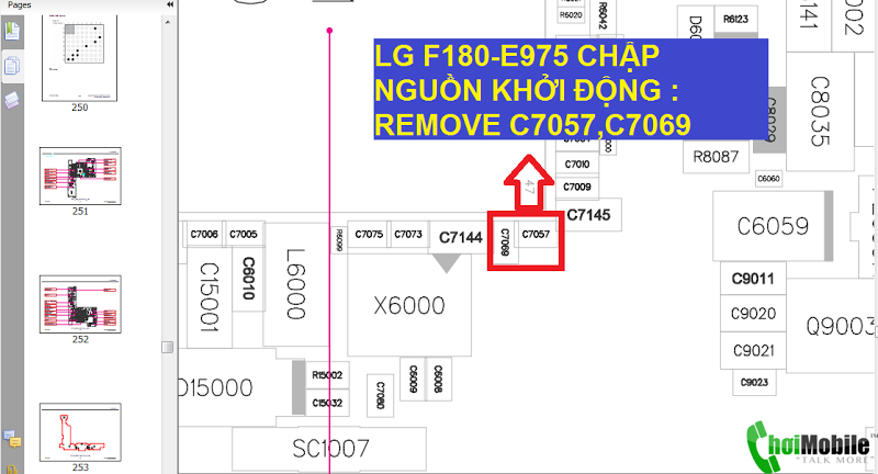

    Tình trạng em nó khi kẹp nguồn giao động lên 0.2 a rồi chạm đồng hồ báo ngắt dòng !
    Thường gặp pan này anh e mày mò rất mất timei . sẵn gặp share lên anh em có kèo múc phát lụm ngay
    vn-LG_F180_CH%25E1%25BA%25ACP_NGU%25E1%25BB%2592N_KH%25E1%25BB%259EI_%25C4%2590%25E1%25BB%2598NG.png
  2. dokyson
    Cái này là tụ già quá hả thớt

    Già yếu là 1 nguyên nhân nhỏ . còn nhiều tác động ngoại quan làm nó chết lắm cụ ah
  4. dokyson
    Cái này gỡ luôn có sao ko cụ, sợ nó nhảy sang bệnh khác :D

    theo em là gỡ hết tụ nguồn vứt đi cho nhẹ main :D

    IC nó nặng hơn, gỡ IC mới phải

    có thay thế cũng tốt . thường anh em ko có sẵn để thay . e gỡ thử rồi ok ko vấn đề gì cụ ah

    Kẹp nguồn dòng lên cao dích tụ bỏ bớt ok là được rồi , kẹp nguồn và thấy ok thì cứ sài vôtuư thôi
