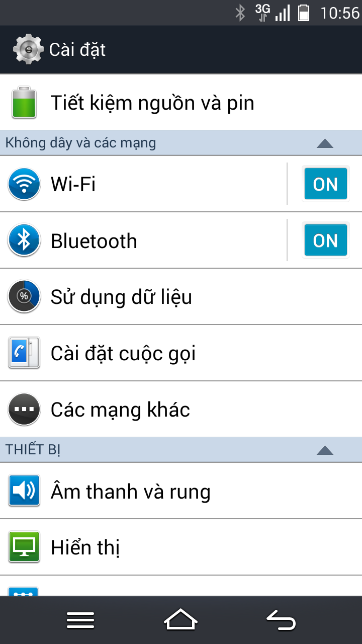

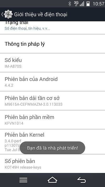

    Rom được lấy từ sky chính hãng A870 phân phối tại Việt Nam
    Tên mã : IM-A870S-KFVN1014
    Đã test trên bản S OK , AE có thể test thử trên bản K , bản L thì từ từ vì có thể mất imei hoặc lệch imei
    Link rom :
    + 4share : http://4share.vn/f/45767372737d7671/Stock-A870S-KFVN1014.zip
    + Google : https://drive.google.com/file/d/0B31_41cWgNlZYzA5eHpMOC1HbkE/view?usp=sharing
    Link recovery :
    + 4share : http://4share.vn/f/596a6f6e6f616d6b/Recovery.rar
    + Google : https://drive.google.com/file/d/0B31_41cWgNlZdTNOekwzbEhOSFk/view?usp=sharing
    Hướng dẫn :
    + Coppy rom Stock-A870S-KFVN1014.zip vào bộ nhớ máy
    + Tắt máy ,giữ 3 phím volum ( + ) ( - ) ( nguồn ) để vào flashboot
    + Giải nén thư mục Recovery.rar -> chạy Recovery.bat
    + Wipe data & cache -> Chọn Install choose from sdcard -> chọn đến Stock-A870S-KFVN1014.zip -> Yes
    +Reboot -> nếu máy hỏi gì thì chọn No
    Hình ảnh :
    Cập nhật thêm video cho ae :)

    Đánh giá sơ bộ rom chính hãng
    - Do Huy Tường chỉnh sửa lại từ stock Hàn, phương pháp không giống cách anh em ta hay làm trên rom Hàn lắm nhưng code khá giống rom quốc tế trên 910, chắc có tài liệu của Pantech.
    - Trình mod rom khá cao, dump hẳn system ko cần root (cái này ai cao tay đều làm dc), rom ổn định, fix hết các lỗi và bỏ mấy cái thừa.
    - Phoneinfo thay đổi thông tin nên chắc chắn có sự hỗ trợ của Pantech
    - Recovery nó tự build và chỉnh sửa nhiều nên khả năng cao là có thể tự build rom dc. Chắc do sources rom lớn nên Pantech chưa gửi qua kịp. Sau này khả năng cao các bản sau nó sẽ tự build luôn.
