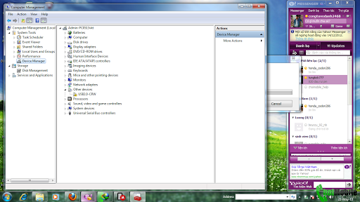

    - Driver là các file để chạy của máy sky a870 dùng để kết nối với máy tính của bạn nên máy tính của bạn phải được cài đặt file driver dành cho máy Sky A870. Nếu không có Drive thì sẽ không kết nối được với điện thoại.

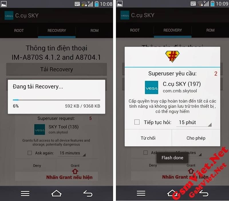

    Nếu bạn muốn recovery thường thì làm theo sau:
    - Tất nhiên, bạn phải đảm bảo đã có cài driver cho Sky A870 kết nối máy tính.
    - Vào máy tính có phần Computer Management> Setting/system/Deverloper options/USB debugging, tích vào USB debugging sau đó kết nối chiếc điện thoại Sky A870 của bạn với máy tính.
    Nếu máy tính của bạn chưa up đủ drive của máy Sky, bạn phải tiến hành up hết những Drive thiếu bằng cách bạn down tự động còn không bạn có file tải sẵn ở trên mạng hay máy tính của bạn có kết nối internet.
    Sau khi thực hiện kết nối giữa máy tính và điện thoại xong bạn theo dõi xem có xuất hiện biểu tượng hình con bọ không, nếu thấy xuất hiện hình đó thì bạn thực hiện vào forder recovery và chọn "Recovery tu ADB.bat" và máy sẽ hướng dẫn bạn thực hiện việc recovery.
