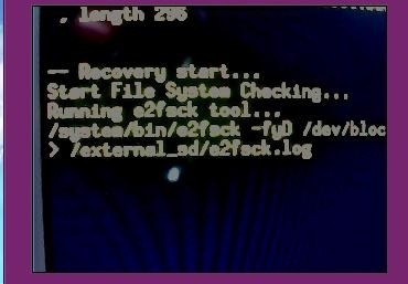

    Tinh hinh là đã dình phốt 2 con bản K và 1 con Bản S
    Máy đang ở stock úp recovery bằng công cụ all in one
    Máy bỗng hiện dòng thông báo này úp stock cũng ko hết nhé
    TWRC_A830S_2.4.4.0_4.1.2_by_diszell2008
    ANh em đang dùng file Binx mới nhất lên dùng recovery bản này nhé
    Hoăc dính lỗi rồi thì sẽ dùng file này để cứu máy
    http://choimobile.vn/data/attachments/3/3356-1a8861a4a8cc5c8e47074e5e647980f5.jpg
    link file
    https://drive.google.com/file/d/0B5Nh2r6n7STzV3REMmFsWXI4YzA/edit?usp=sharing
    Anh em máy bản nào thì cài bản đó nhé tránh trường hợp nhầm Bản SKL

    boot vào song báo lỗi recovery cái này do recovery boot sai nhé

    em tải lâu rồi lên không nhớ link.úp máy khác vẫn ngon nhé.Chỉ sảy ra trên 830 bản cao hơn 2.1.4

    Vậy chụp giúp mình cái ảnh trên máy tính của tool nhé, Cám ơn bạn

    không hết bác nhé cái này do công cụ úp sai phân vùng trong file hệ thống !kể cả up file binx cungx ko hết

    hix em bị dính y như anh nói rồi , cứu như thế nào vậy anh , em vô recovery của anh ko wip được , khi chon bất cứ cái gì là máy tự reset rồi lên màn hình giống của anh , giúp em với
