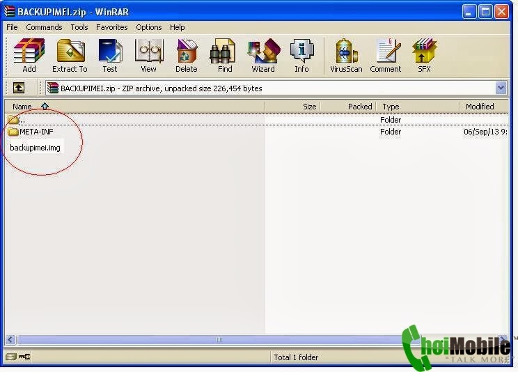

    SAU ĐÓ MỞ BẰNG WINRAR HOẶC 7ZIP RÙI KÉO THẢ FILE BACKUPIMEI.IMG Ở PHẦN TRƯỚC BẠN ĐÃ SAO LƯU VÀO FILE ZIP NÀY VÀ ĐỢI NÓ ADD XONG . RÙI COPY LẠI VÀO THẺ NHỚ RÙI CÀI ĐẶT QUA CWM LÀ OK .

    Hay quá! Cám ơn bác nhiều. phải thử xem thế nào. khi từ 830S về KE đưa BACKUPIMEI.IMG vào trong như ảnh e gửi dưới rồi cài qua CWM như cài rom à bác.
