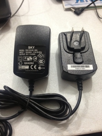

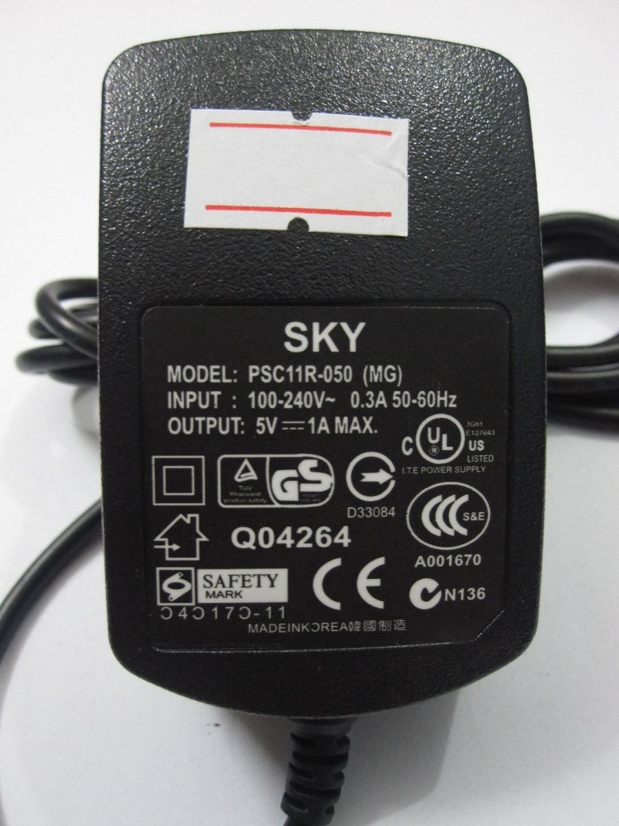

    Em dùng sạc này có ổn không anh ?
    1.jpg 28_6257c2d39cff0103ff9a5929936daeec_48554428.sky002.700x0.jpg sac_lien_day_sky.jpg

    Chết điểm cảm ứng sky hem thấy ai fix được :D, toàn phải thay, tốt nhất là thay cho nó lành
