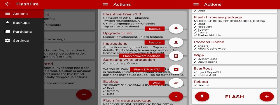

    Mình sẽ nói sơ qua về một số chức năng.

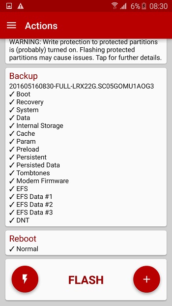

    1.Backup
    Chức năng này có thể có backup toàn bộ thiết bị Android của chúng ta.
    Trong backup có 5 kiểu cho chúng ta lựa chọn : Normal - ID - Full - Raw - Fastboot.
    • Normal : Chế độ bình thường .Phân vùng sẽ được sao lưu bao gồm boot, system (hệ điều hành và app), internal storage (bộ nhớ trong).
    • ID : Sao lưu gồm ID máy, số IMEI... Lý do là vì một vài thiết bị khi unlock bootloader hay can thiệp sâu hơn có thể làm mất đi các thông tin này, nhất là các máy HTC.
    • Full : Cái này chắc anh em đều hiểu.
    • Raw : Sao lưu các phân vùng hệ thống, không quan tâm đến dữ liệu của cá nhân.
    • Faslboot : sao lưu có khả năng flash từ chế độ fastboot. Hơi giống Full backup nhưng có thể chạy độc lập từ chế độ fastboot.
    Sau khi lựa chọn xong bạn nhấn vào biểu tượng Flash màu đỏ rồi để yên đó cho máy tự làm. Lưu ý khi máy đang backup thì không đụng gì vào thiết bị, không tắt nguồn, nói chung là để máy yên đó. Trong quá trình này máy có thể tự khởi động lại nhiều lần.cần cắm sạc nếu pin điện thoại bạn dưới 50%.
    Một lưu ý nhỏ đấy là khi các file backup sau khi đã chạy xong sẽ nằm ở thư mục /sdcard/FlashFire/Backup. Trong đó sẽ có nhiều folder, mỗi folder là một bản backup mà bạn đã chạy. Sau khi Backup xong nhớ copy file ra ngoài máy tính để nhé.Nếu để trong điện thoại một số trường hợp máy lỗi là coi như công cốc đấy.

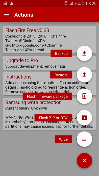

    3.Flash ZIP or OTA(Phần này hay nhất).
    Bình thường chúng ta cần phải vào recovery mỗi khi cần flash Rom mới hoặc cần flash bản cập nhập.Bây giờ thì chỉ cần FlashFire sẽ giúp bạn giải quyết những chuyện này chỉ trong chớp mắt. Những người thích nghịch ROM cook như anh em mình thì công cụ này liệu có quá tuyệt không.
    - Flash ZIP / ROM
    • Download file ZIP của ROM hay của bản mod về điện thoại / tablet của bạn
    • Chạy FlashFire lên
    • Bấm vào biểu tượng hình tròn màu đỏ
    • Nếu cần thì có thể chọn "Wipe" để xóa sạch dữ liệu cá nhân trước khi flash. Thường thì khi flash ROM mới bạn sẽ cần wipe, còn update ROM sẵn có thì không cần
    • Tiếp theo, chọn Flash ZIP file, trỏ đến tập tin bạn cần flash rồi để ứng dụng thực hiện tiếp công đoạn còn lại.
    - Flash OTA:
    Thông thường, sau khi đã root máy rồi thì bạn sẽ không thể cài được các bản cập nhật OTA do nhà sản xuất phát hành. Còn với FlashFire, app sẽ giúp giải quyết được vấn đề này cho chúng ta, nghe đã không anh em :D
    Cách flash file OTA:
    • Khi máy báo có cập nhật, bạn cứ để cho nó download như bình thường, tuy nhiên không cài đặt bằng trình installer mặc định. Nói cách khác, cứ để cho quá trình download hoàn tất nhưng không chạy install.
    • Lúc này bạn sẽ chạy ứng dụng FlashFire lên
    • App sẽ tự nhận biết được gói update và tự cài đặt tiếp phần còn lại
    4.Flash Firmware package.
    - Anh em tự tìm hiểu nhé.
