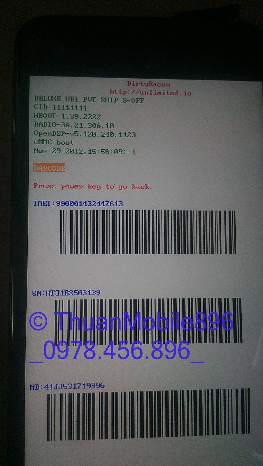

    Convert HTC Butterfly DELUXE_J (HTL21) to DELUXE_UB1 (X920D)
    -hướng dẫn s-off + convert ae search GG
    -ae thợ có kèo, cứ zí yahoo/alo trực tiếp
    -Mục đích conver sang X920D để Sóng 2g-3g ổn định + úp rom x920d quốc tế (xda dev hỗ trợ rom)
    ae xem ảnh....

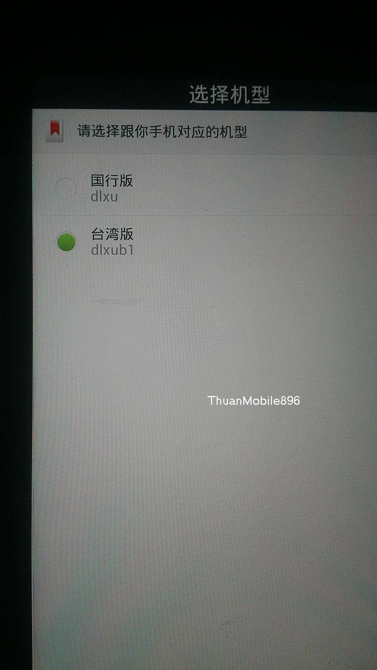

    rom cook Android 4.2.2-Sense 5.0-: ko TV, có app Trung quốc, blinkfeed trung quốc
    --> tinh chỉnh 5p fix ok . khôi phục ko mất Tiếng Việt

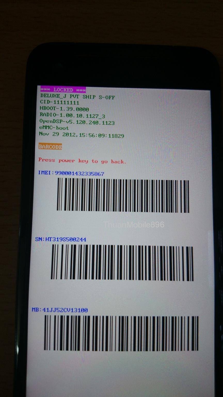

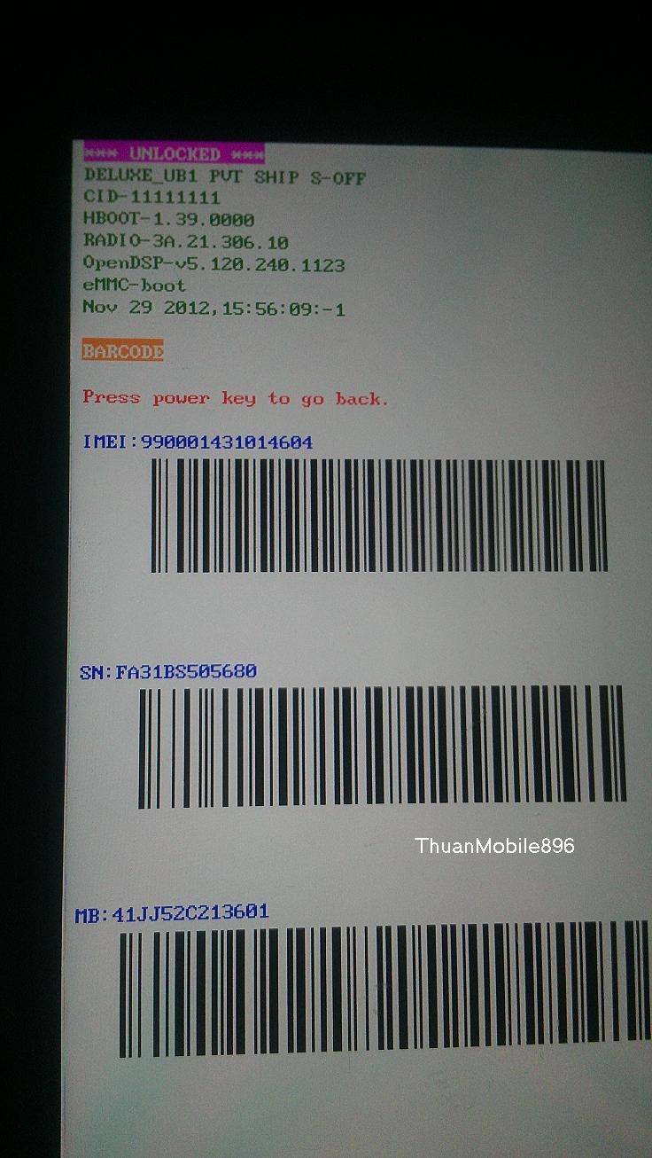

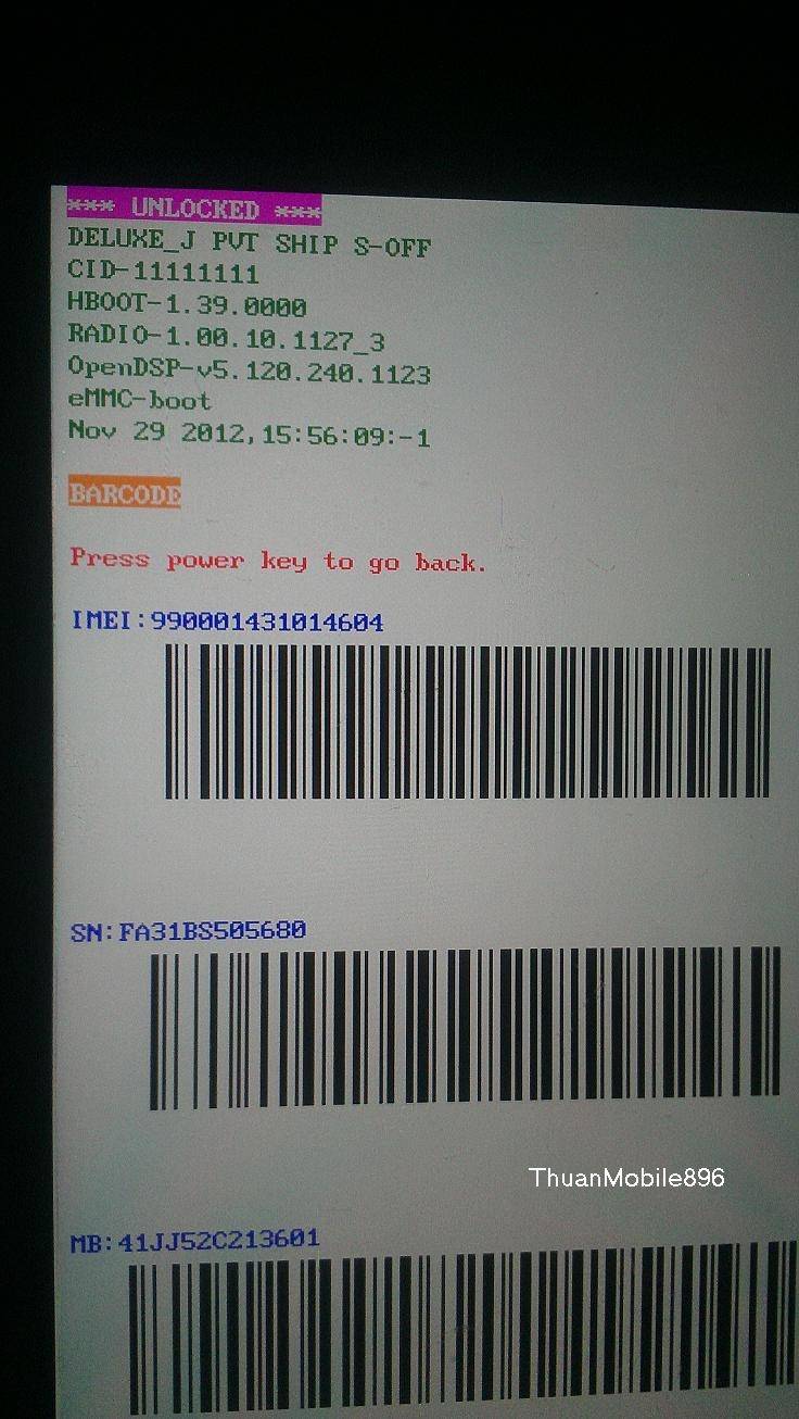

    1-máy của khách: HTC HTL21, radio HTL21 ( 1.00.10.1207_2), rom 4.2.2, 4.4.2... sóng ổn định.
    2-VỌC: convert sang x920d + radio x920d, rồi rom cook 4.2.2 sóng ổn định. rom 4.4.2 BOA Butterfly V8.0 sóng ổn định.
    3-convert lại HTL21, úp gốc/RUU 4.1.1 sen4+
    PL99IMG_DLX_WLJ_JB_45_KDDI_JP_1.15.970.1_R_Radio_1.00.10.1127_3_NV_2.28_01C_release_signed
    --> có sóng luôn. (radio gốc htc htl21: 1.00.10.1127_3)

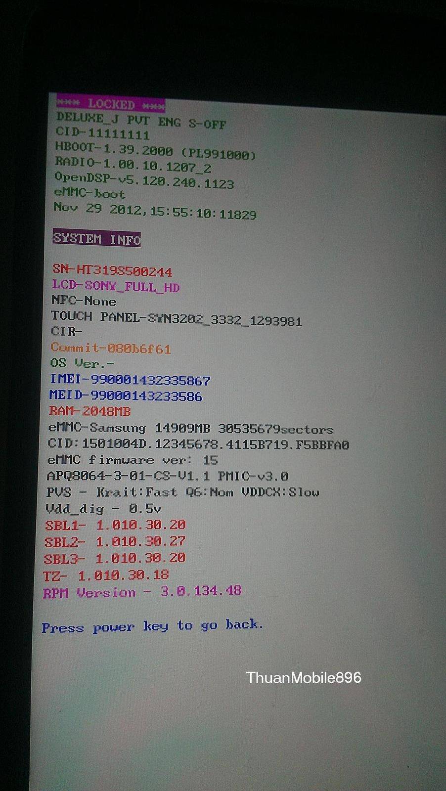

    -máy lúc ban đầu..

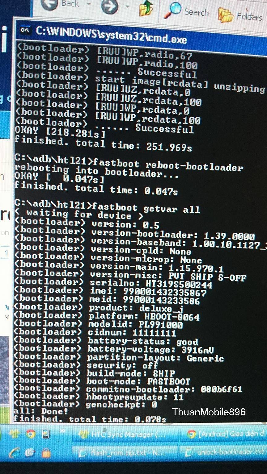

    -úp gốc RUU HTL21: PL99IMG_DLX_WLJ_JB_45_KDDI_JP_1.15.970.1
    -rom gốc 4.1.1 sen4+ sóng ổn định
    log cmd lúc convert sang UB1
    log flash RUU

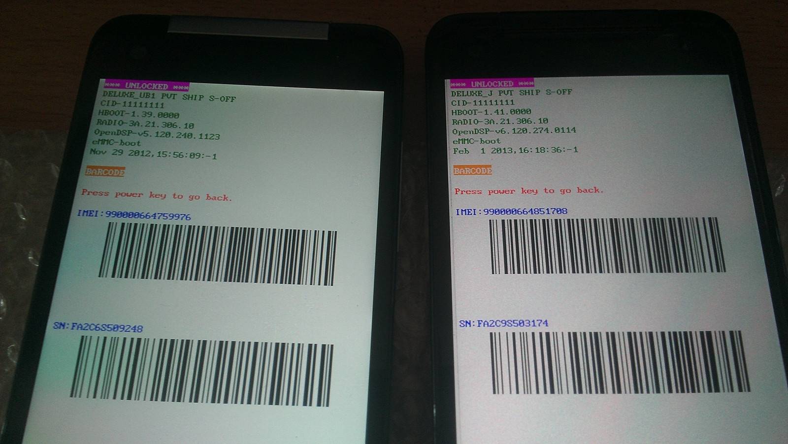

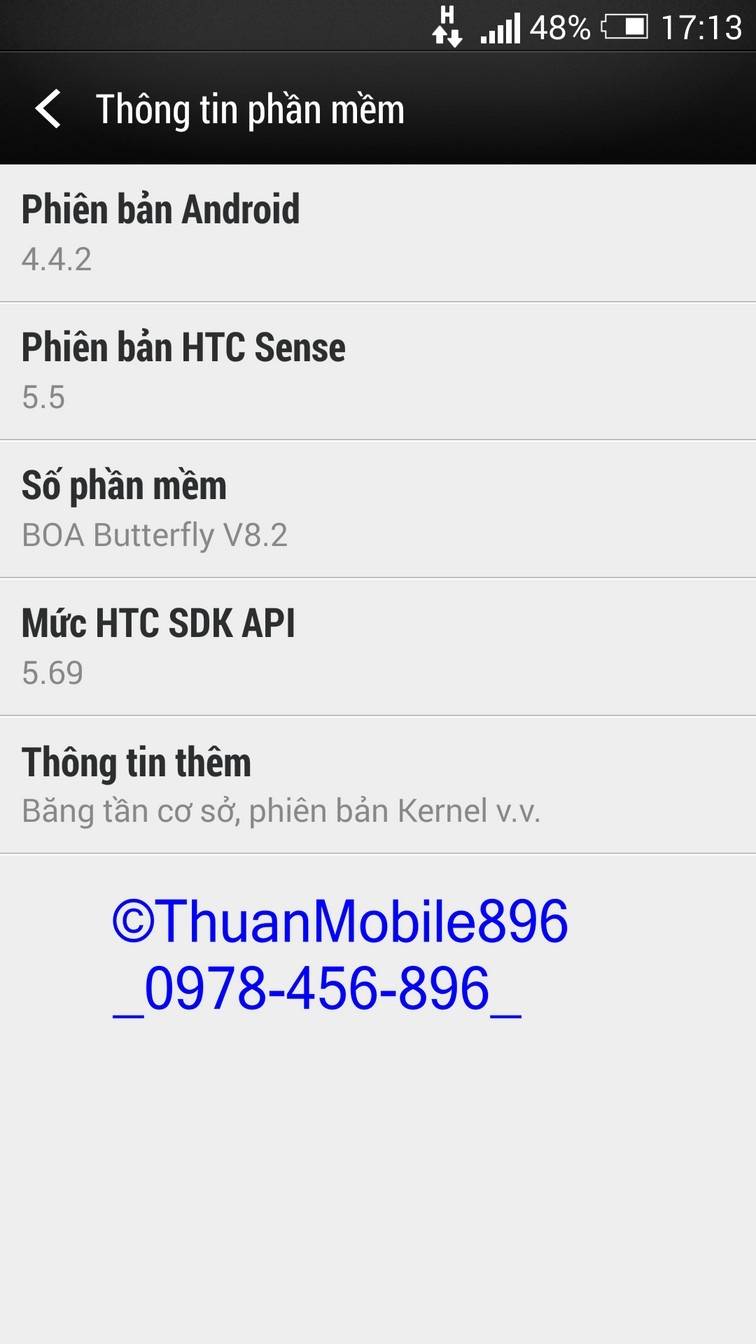

    -máy của khách: HTC HTL21, radio x920d (3A.21.306.10), rom cook 4.1.1
    HTL21_Port_HTC_Butterfly_TW_ROM_1.14.709.1. --> sóng chập chờn....
    ==>convert sang x920d + radio x920d, rồi rom cook kitkat 4.4.2 BOA Butterfly V8.2 Tiếng Việt, sóng ổn định.!
