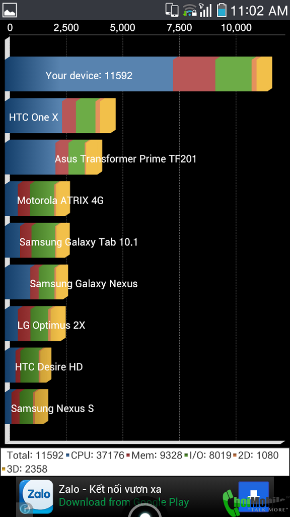

    3. Điểm các bài test:

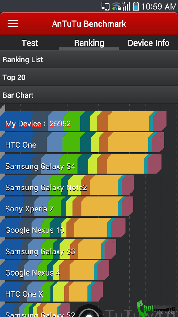

    - Antutu: 25952
    - QuadRant: 11592

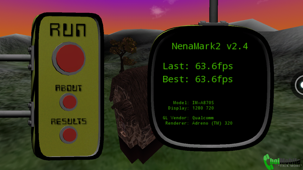

    - Nena: test đồ họa 3D: xử lý 63.6 khung hình/ giây

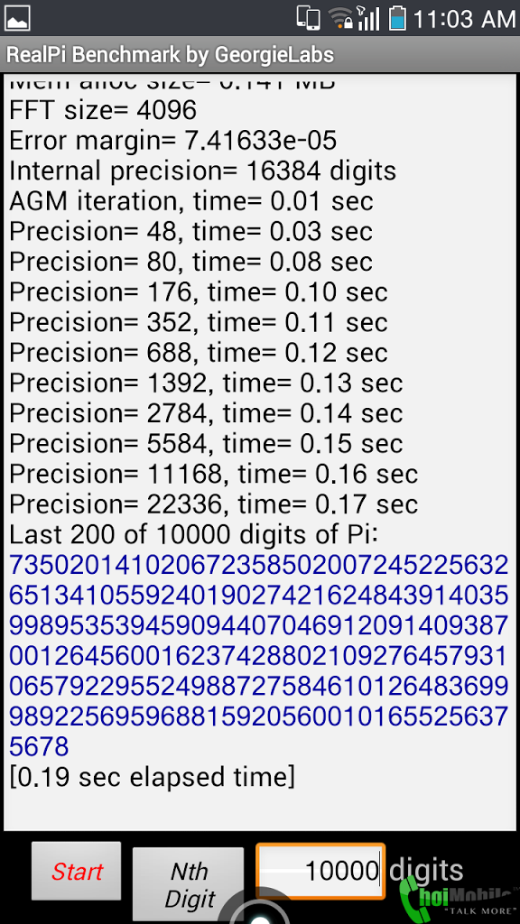

    - Tốc độ tính Pi

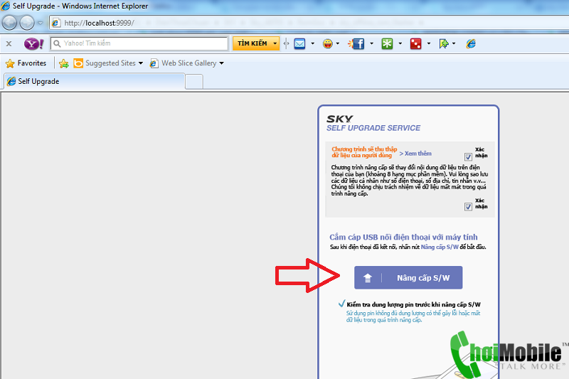

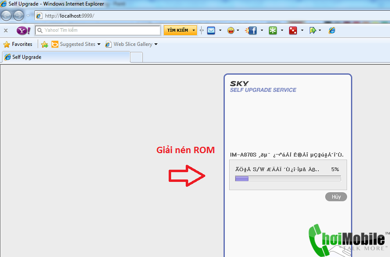

    Cách up ROM gốc offline: Nhanh hơn online nhiều:
    - B1: Tải link ROM mới nhất theo link trên, đồng thời tải tool flash offline của bác didonggiatot.comdidonggiatot.com theo link sau: http://www.mediafire.com/download/ao2qj1mo6sec6ea/sky_offline_rom_flasher.rar
    - B2: giải nén tool trên, copy file ROM BINX vào thư mục "sky_offline_rom_flasher"

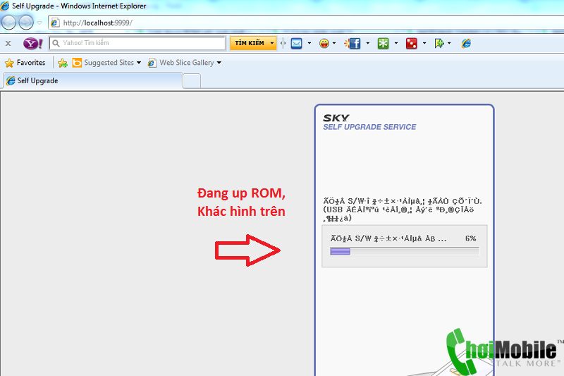

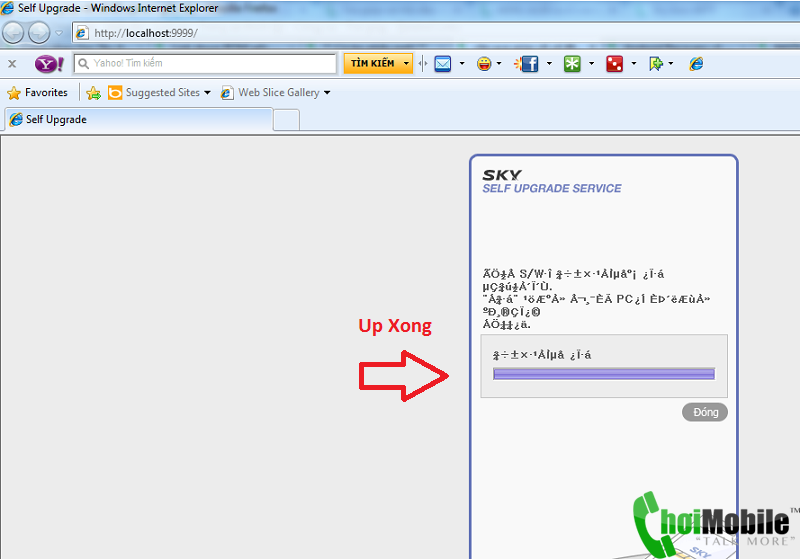

    - B3: Tắt điện thoại, nhấn Vol-, Vol+ và Power để vào bootloader. Dùng Vol- di chuyển dòng màu xanh xuống PLD Download, nhấn Power để chọn, điện thoại hiện mũi tên và chữ S/W Upgrading. Cắm USB vào máy tính để nó cài driver.
    - B4: chạy file "FixServer.exe" nhấn Enter nó sẽ tự tắt. Sau đó chạy "Run_Sky_Server.exe" Nó sẽ tự động chạy hoàn toàn. Trong khi chạy nó sẽ sử dụng IE nên yêu cầu máy bạn phải có IE8 trở lên. Khi vào IE nhấn "Nâng cấp S/W " như hình dưới và sau đó chờ chạy xong máy tự khởi động lại:
