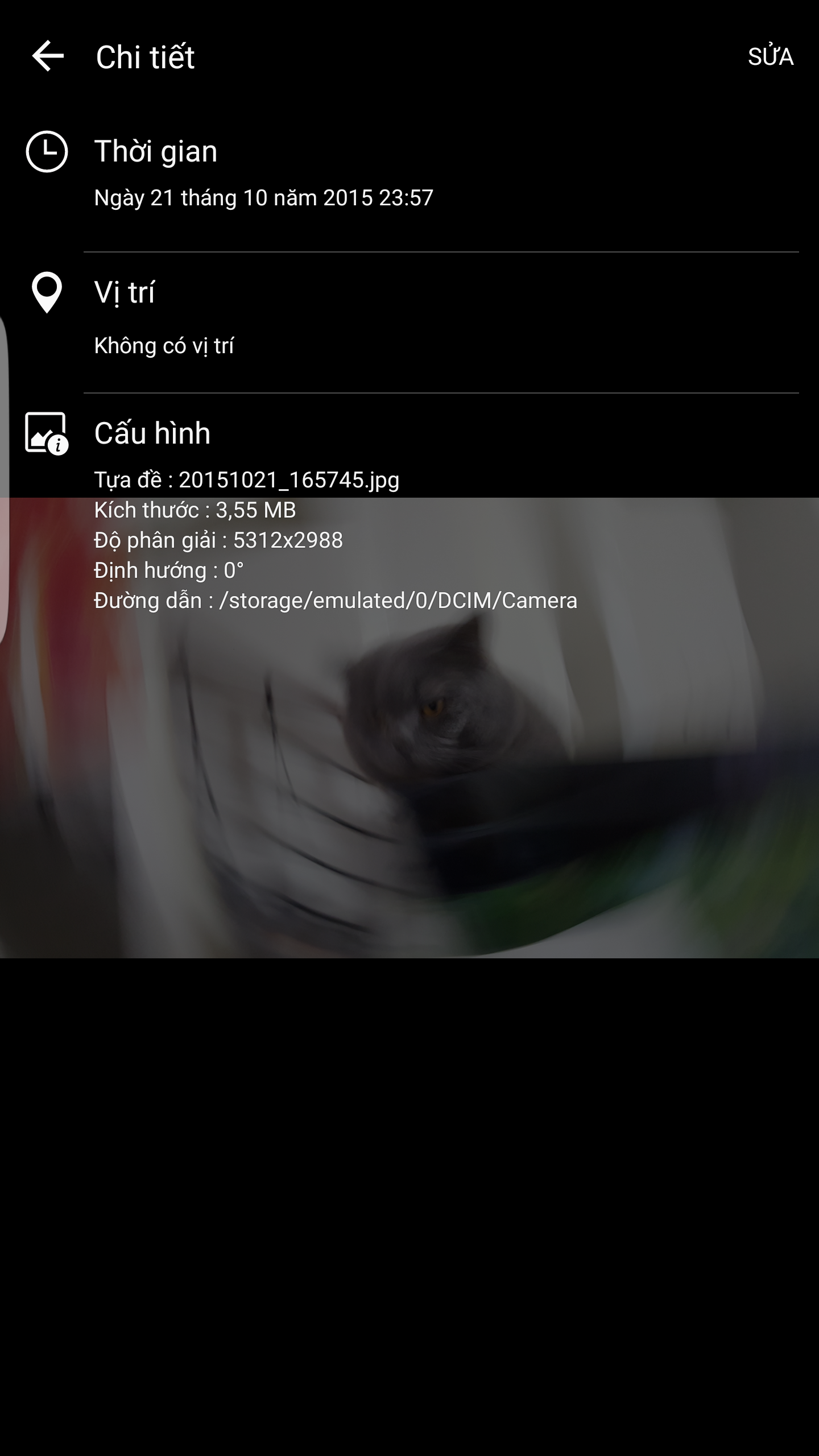

  7. nambavuong
    30/9/15
    Chính chủ của mình đấy chứ :)
    Chụp = note 5. Chỉnh trập 1/20 hay 1/15 gì đó lâu rồi ko chụp nên quên rồi.
