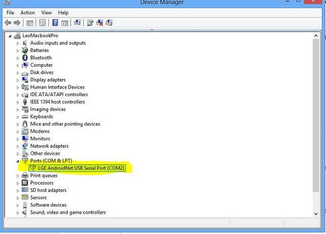

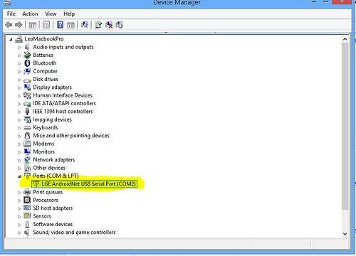

    Chuột phải vào My Computer/ Manager/ Device Manager/ Port. Lúc này bạn đưa Gpro về download mode rồi kết nối với máy tính, ở máy tính của bạn sẽ hiện port connect của LG như dưới hình nhé.

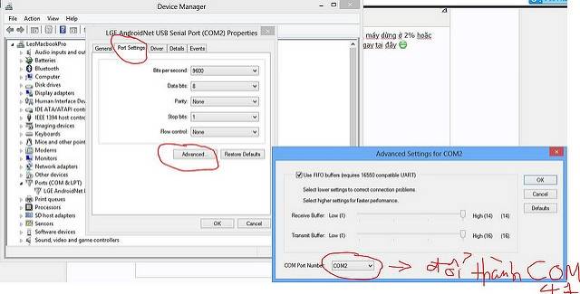

    Các bạn chuột phải vào LGE AndroidNet USB serial port/Properties
    Tiếp theo chọn tab Port Setting/Advanced
    COM Port Number chọn từ 41 trở lên rồi chọn OK.

    4/ Đưa máy G2 về download mode. Cắm vào máy tính. Mở Device Manager lên kiếm như hình dưới
    10129157125_6c6cc988b1_z.jpg 5/ Lưu ý cổng COM, có thể cổng COM của bạn sẽ khác, do đó làm theo hình dưới để đổi cổng COM từ bất kì thành COM 41

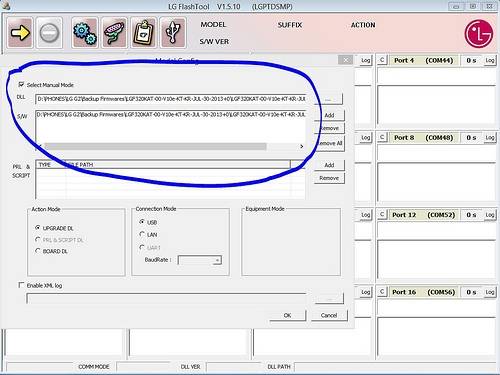

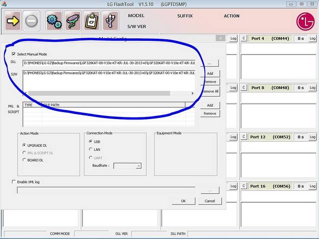

    10129290733_fa0fe89c4c_z.jpg 6/ Mở LG Flash Tool bạn cài lúc nãy lên nó nó sẽ ra 1 bảng, chọn tất cả các mục chính xác như hình dưới ( máy chạy Win 7 + 8 chọn Open as Admin nhé )
    nhấn OK

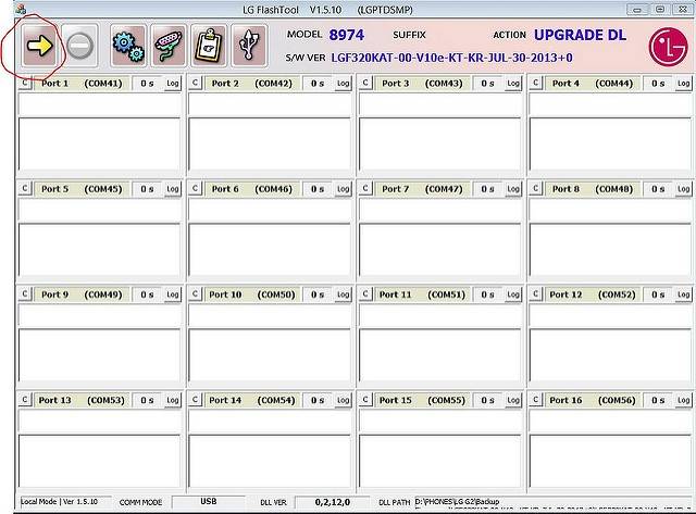

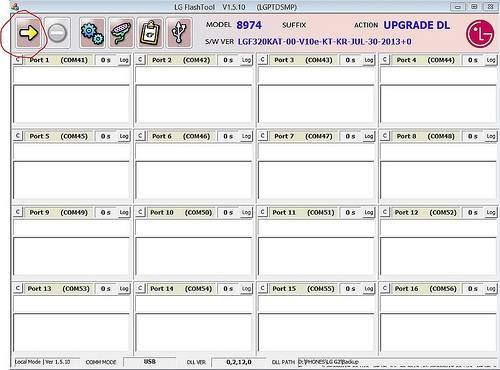

    7/ Sau khi nhấn OK, nó sẽ hiện ra bảng sau và các bạn chọn nút màu vàng.

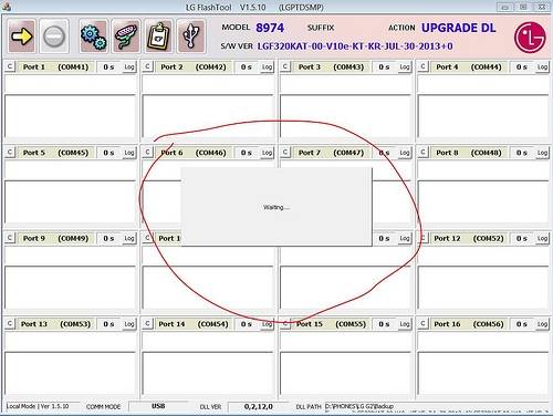

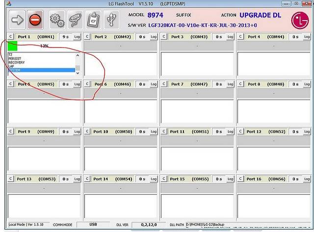

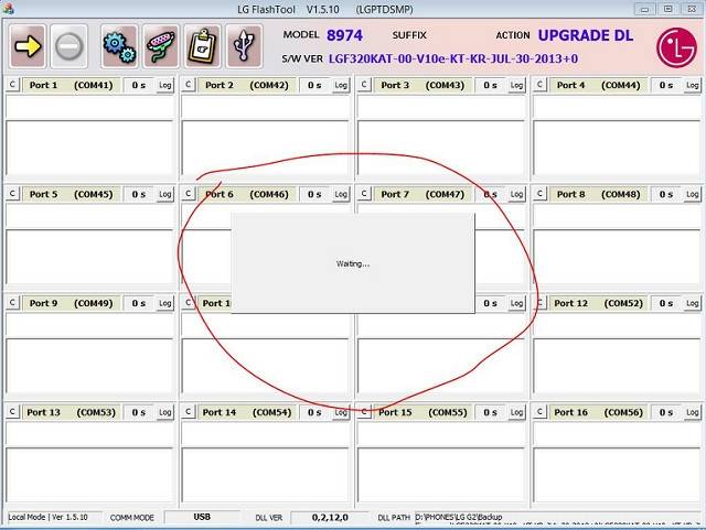

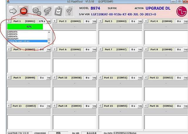

    10129315984_867d48fb7f_z.jpg 8/ Sau khi chọn nút màu vàng nó sẽ chạy như sau
    10129380255_a049006fdf_z.jpg các bạn đợi tầm 2-3 phút cho nó chạy

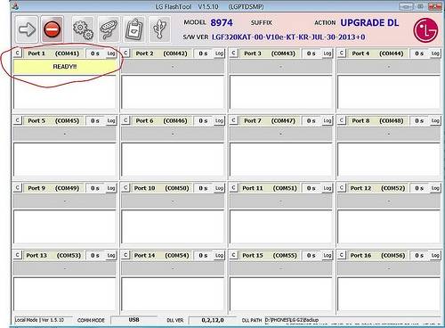

    9/ Sau khi chạy nó sẽ hiện ra như hình sau :

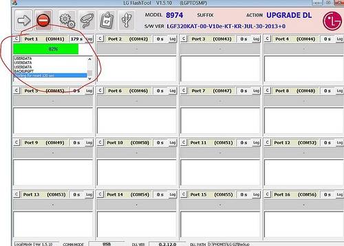

    10129453776_f14577ff2f_z.jpg 10/ sau đó bạn rút cáp USB nối máy tính với G2 ra, đợi 5 gi6y, rồi cắm cáp lại, đợi tầm 5 giay nữa nó sẽ tự chạy như hình sau :
    10130493554_f2ece7a87b_z.jpg Ngồi đợi cho nó chạy, nhớ để ý trên đt sẽ chạy cho đến khi rebooot lại thì các bạn vẫn cắm cáp , không rút cáp nhé!
    Khi máy G2 reboot thì trên Flashtool nó sẽ hiện ra như sau :
    Đợi G PRO boot vào dc Android setup screen thì tháo cáp ra :D tận hưởng thành quả!

    Bạn dùng Flash Tool để up lại Rom Stock đi sẽ được thôi, yêu cầu laptop phải đầy đủ Driver, đúng bản Rom của máy bạn (cái này chắc bạn đã có đầy đủ rồi)
    Mượn 1 em LG bất kì nhé, đưa về download mode, hoặc ở màn hình ,chạy con LG còn sống nhé,
    Sau khi Flash Tools chạy qua phần phân tích điện thoại và tới phần đang giải nén Rom thì bạn tháo máy LG kia ra đưa mấy bạn về download mode để tiến hành up Rom nhé
    Chắc chắn sẽ thành công, cái này mình đã làm nhiều lần rồi tỉ lệ thành công là 100% đối với trường hợp như của bạn
