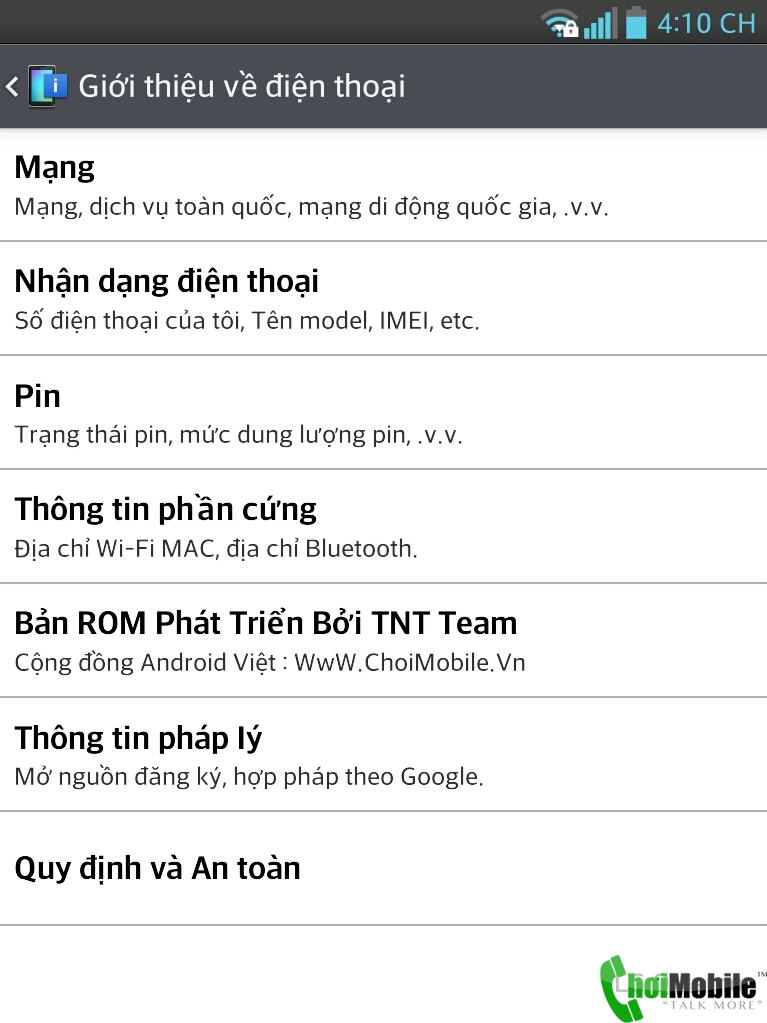

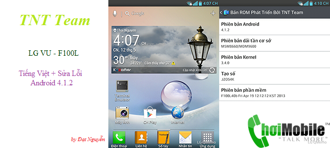

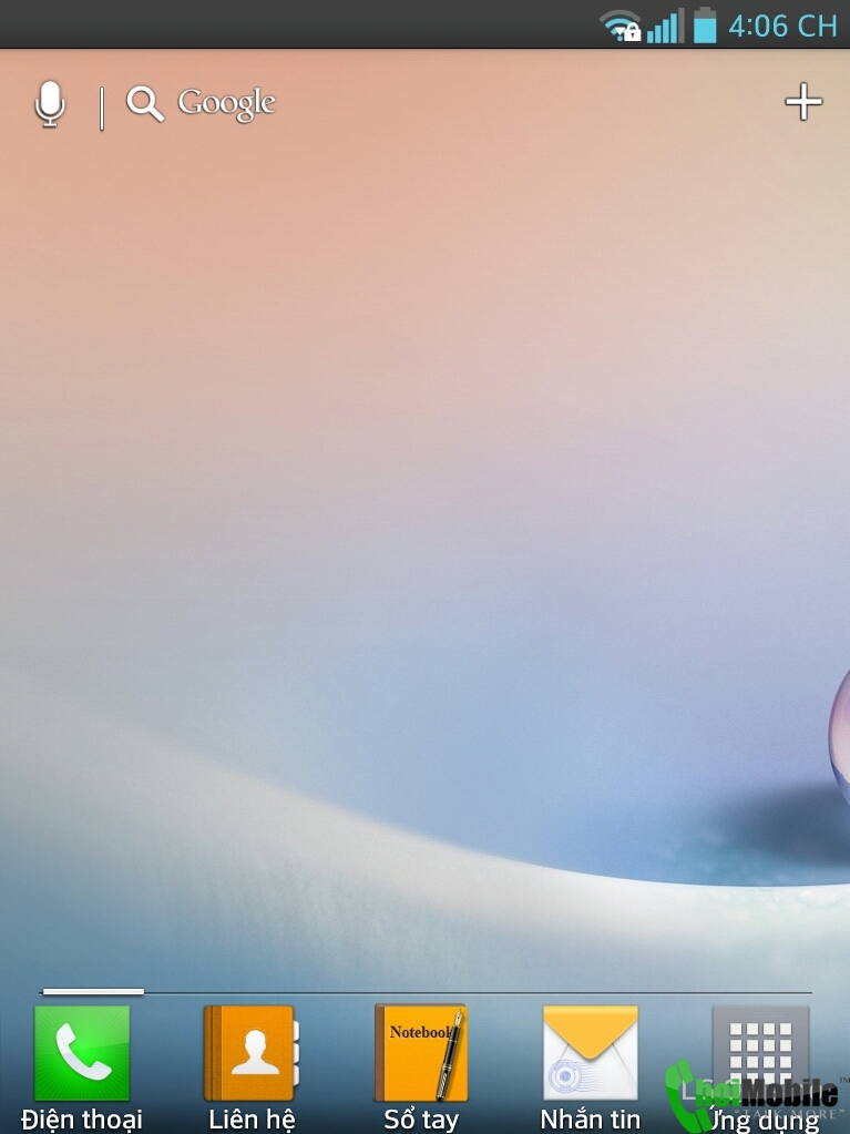

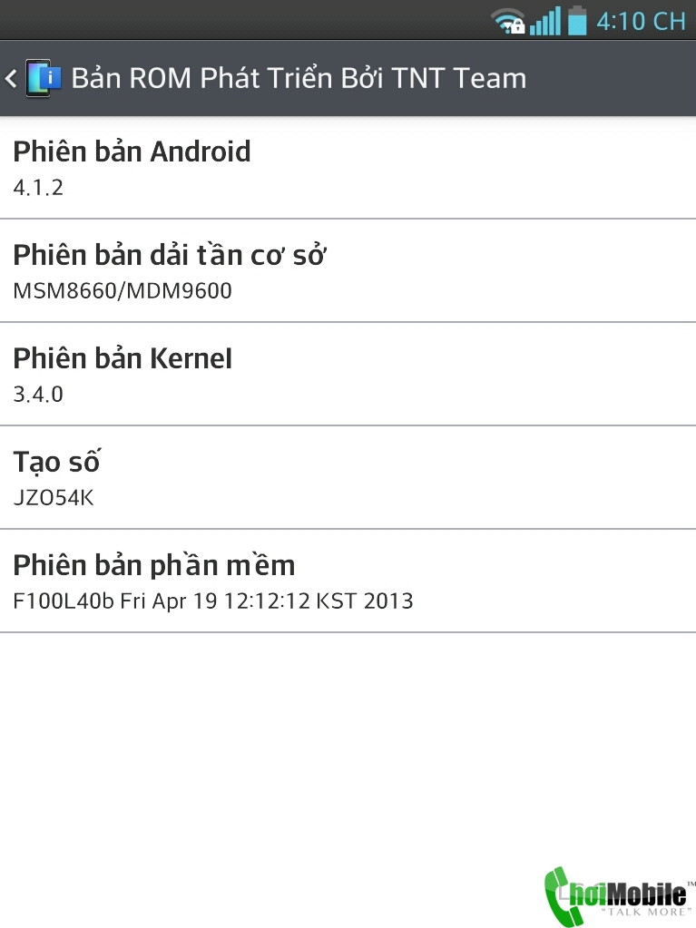

    Giới Thiệu LG Optimus VU F100 : Optimus Vu với thiết kế tương tự như chiếc LG PRADA nhưng nhìn vuông vức hơn và to hơn. Máy có màn hình IPS 5", độ phân giải 1024x768, Cpu Dual Core 1.5Ghz, Pin 2080mAh, bộ nhớ trong 32GB và Camera 8.0Mp. Máy được trang bị kết nối tốc độ cao LTE. Optimus Vu to gần như Galaxy Note nhưng lùn hơn, mỏng hơn và nhẹ hơn và giống cũng được thiết kế để dùng tốt với bút. Máy có trọng lượng 168g, mỏng 8,5mm cao 139,6mm và rộng 90,4mm. Optimus Vu chạy hệ điều hành Android 2.3 và sẽ được lên 4 trong vòng 3 tháng. Hệ thống giao diện và biểu tượng của Optimus Vu cũng được thiết kế lại nhìn sang hơn và nhẹ nhàng hơn so với giao diện và biểu tượng mà LG trước đây hay dùng.
    Hiện tại LG Optimus VU F100L được cập nhật lên bản 40B Jellybean vào ngày 26/4/2013 và đến hôm nay mình xin giới thiệu bản ROM 40B cho F100L có tiếng việt (bản ROM chỉ dành riêng cho F100L - anh em dùng bản S sẽ có cập nhật sớm nhất sau 1 tuần nữa)
    Các tính năng của bản ROM Jellybean dành cho F100L
    • Giữ nguyên hầu hết các chức năng của ROM gốc
    • Xóa hết các app Hàn
    • Việt hóa 99%

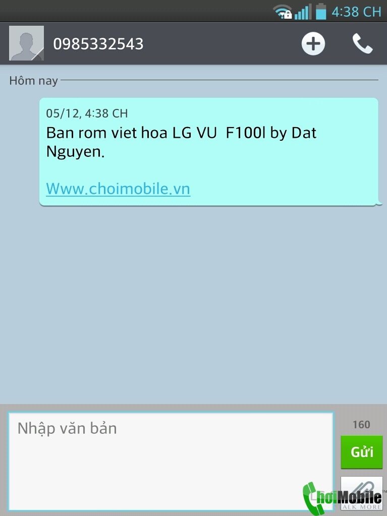

    • Fix tin nhắn 160kt
    • Sửa file hosts (hosts có chặn các quảng cáo và hầu hết các web đen)
    • Chuyển sever GPS mặc định về sever Việt Nam giúp chính xác hơn
    Hướng dẫn Up rom
    Trước tiên các bạn phải về ROM Jellybean gốc 40B (Link dưới tệp đính kèm)
    Cách up ROM KDZ chi tiết tại : http://cafe.msmobile.vn/huong-dan-up-rom-goc-cho-lg-optimus-g-han-quoc-f180l-f180s-f180k.html
    Sau đó Root và cài Recovery theo Tool ở (Link) :
    http://choimobile.vn/threads/lg-root-cwm-pack-for-android-4-1-2-cong-cu-root-va-cai-cwm-cho-tat-ca-dien-thoai-lg-bang-1-click.3973/
    Chép File F100L_4.1.2_By_Dat_Nguyen.zip (Link dưới tệp đính kèm)
    Vào Recovery
    • install zip from sdcard
    • choose zip from sdcard
    • Sau khi chọn fileF100L_4.1.2_By_Dat_Nguyen.zip sau đó YES để tiến hành.
    • uối cùng nếu các bạn muốn có thể
    • wipe data/factory reset
    • wipe cache partition
    • advanced>wipe dalvik cache
    • >wipe battery stats
    • Go back
    • Reboot system now.

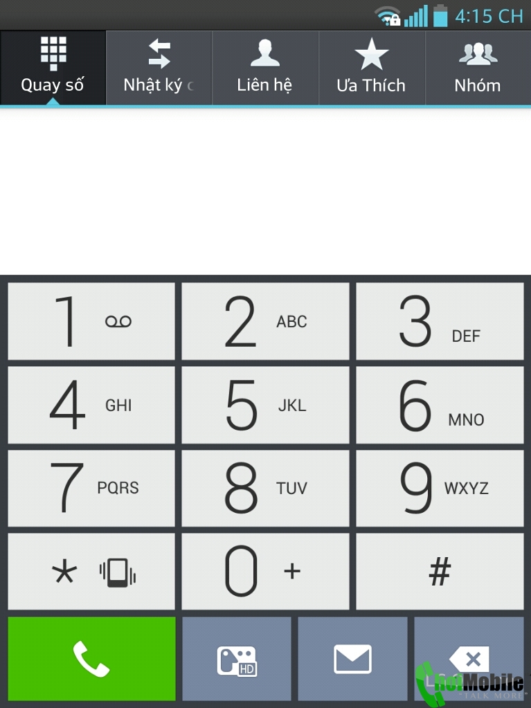

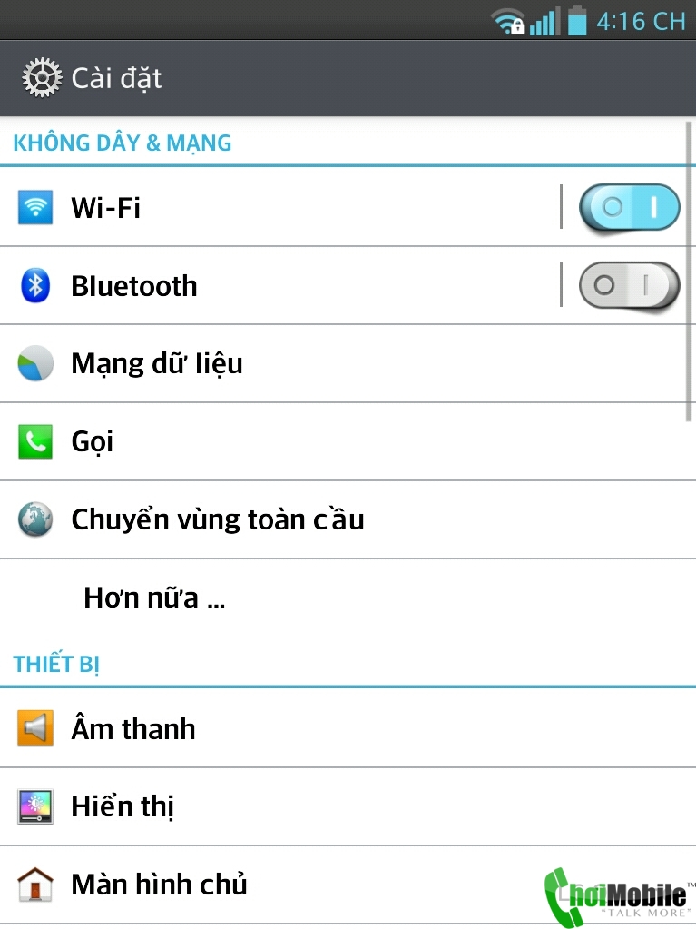

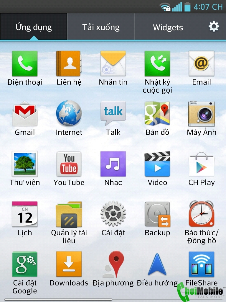

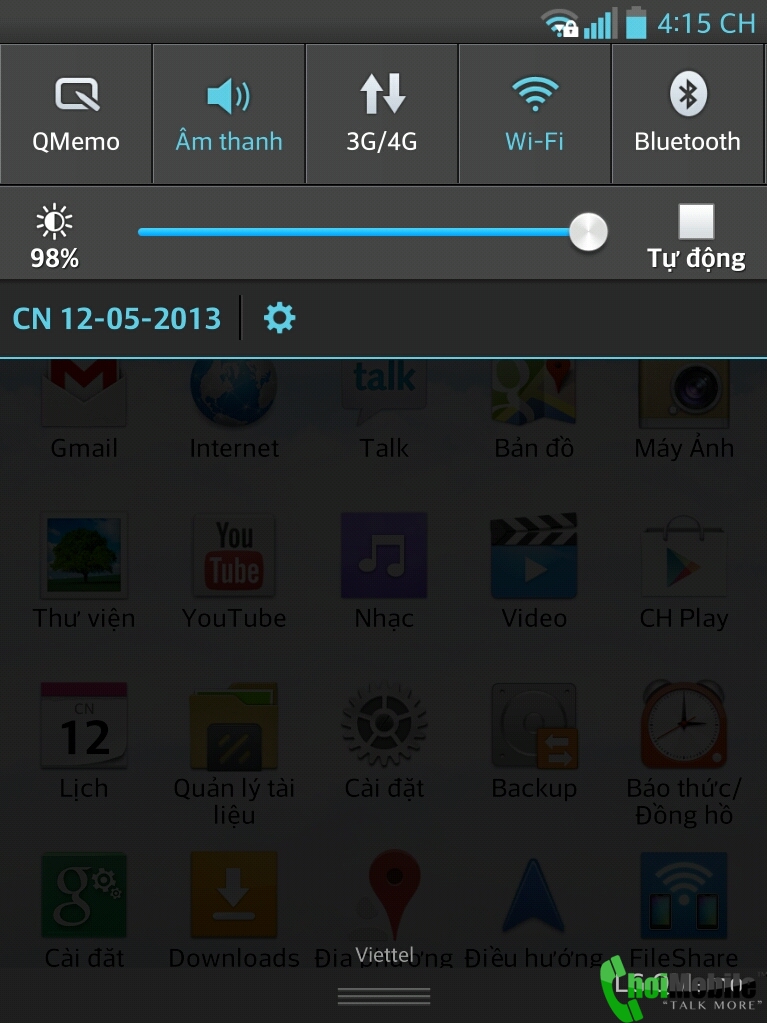

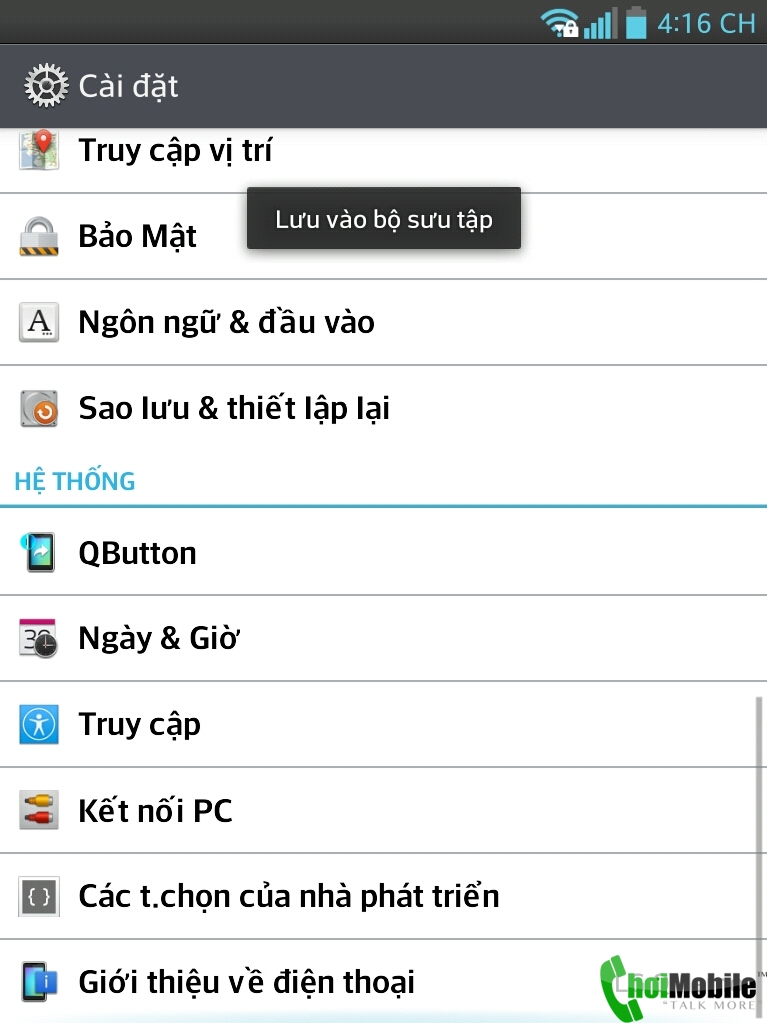

    Vài hình ảnh về ROM cho AE Thưởng Thức
    Vui lòng ấn Like và G+1 để chia sẻ bản ROM tới mọi người ở các mạng xã hội
    Chúc các bạn một buổi tối chủ nhật vui vẻ với gia đình và bạn bè​
    #1 : ai download ROM về thấy vẫn bị call to local dùng Root Explorer chép file LGPhone_JB.apk vào System/app và xóa file LGPhone_JB.odex nhé. Thanks

    Đã fix call to local. Hình như bác chơi với cửa hàng Tân sơn dưới Hà Nội đúng k nhỉ.

    chưa fix đc call to local nhé, mình gọi thử vẫn báo.

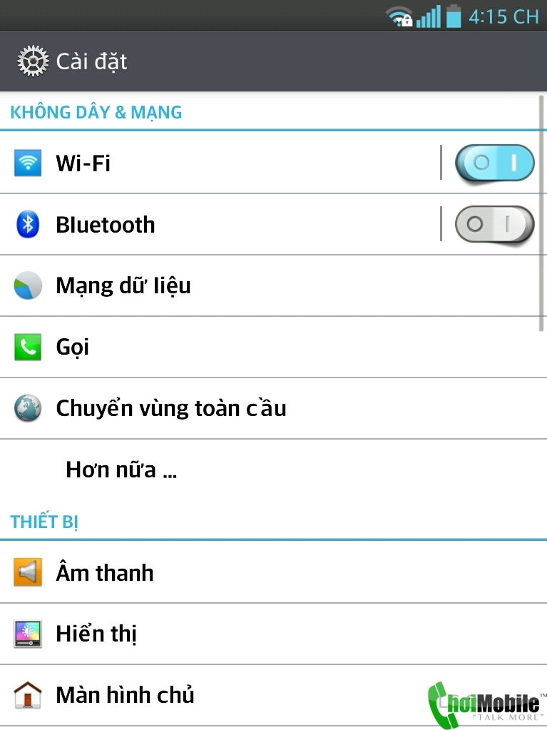

    Datnguyen nên xóa luôn cai app T roaming đi, sai đó sửa lại trong setting và trong systemUI để xóa biểu tượng địa cầu trên thanh nofitican và tùy chon roaming trong phần cài đặt

    Dòng F200 làm rồi mình mới noí, xóa nhung phai sửa file
    Ko cần tắt đồng hồ nữa vì sửa code rồi,
    Dòng f100 mà xóa T roaming thì nó mất luôn cái roaming, nếu chỉ xóa mà ko sửa file thì vẫn được nhung phần tùy chọn roaming trong system ko hoạt động

    T Roaming chỉ có ở bản F100s nhé bạn còn ở bản L thì không. Ở đây mình đang làm bản L chưa làm bản S. thực sự mình thấy nếu xóa đi rất bất tiện vì đôi lúc có cần thiết. với cả mình muốn giữ nguyên tính chất của máy không xóa gì trong phần setting nếu nó k ảnh hưởng nhiều đến người Việt mình sử dụng.

    Rom quá tốt, fix xong mọi thứ ổn tiếng Việt ngon lành, thanks Pro!

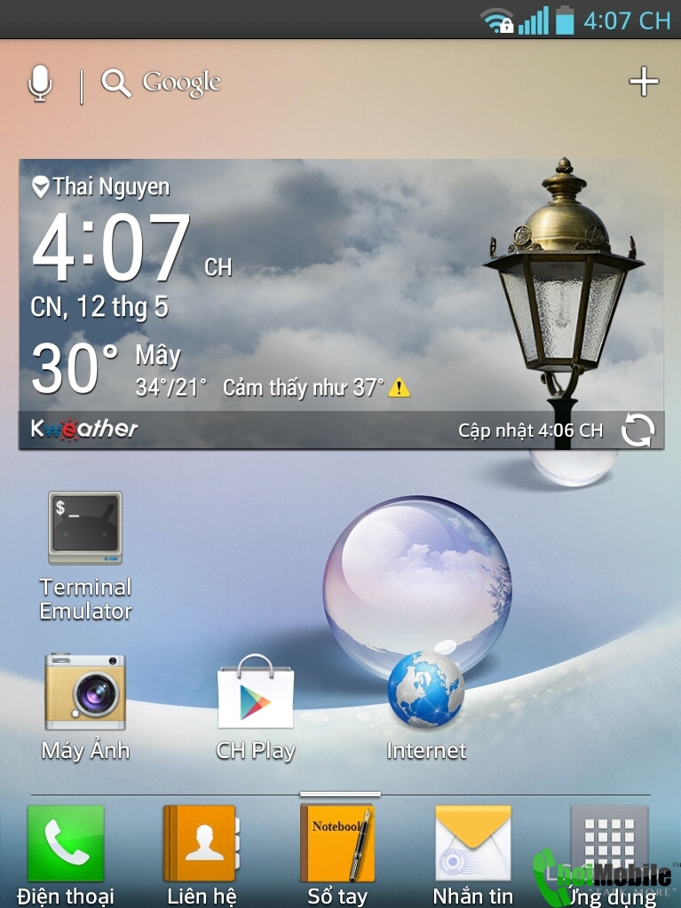

    Pro cho hỏi chút là muốn bỏ phần google search trên màn hình chủ có được không, nếu remove google search thì vẫn còn dấu +, mình muốn cho widget thời tiết sát lên trên mà không được?

    ủa sao mình cài vào lúc gọi điện vẫn call to local vậy
