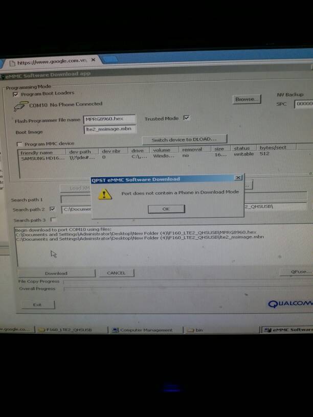

    8e3eruvu.jpg cho e hoi dt e nhan port roi ma bao ntn la sao a nhi?mong cac ae giup do
    Sent from my LG-P990 using Tapatalk now Free

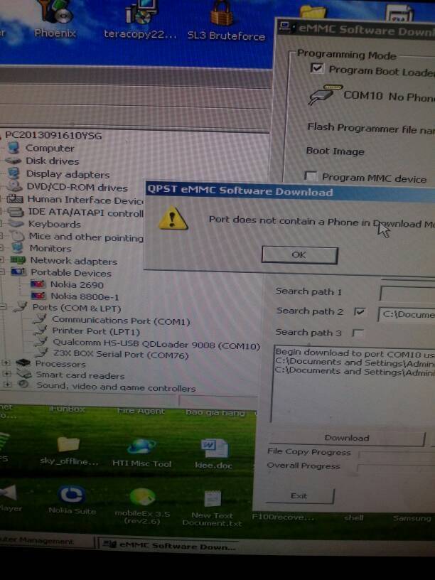

    Cac anh xem ho e voi ah!thank ca nha nhieu ah

    ymahu6un.jpg mong cac anh chi gao e them voi ah

    Chỉ một cách brick thì phải dùng box bung máy hàn jtag repair chứ không thể dùng qpst được đối với f160

    Da thank a ah!tai e thay tren dien dan co nen e download ve dung!hj nhung the la phai dung hop hu anh!hj

  6. dokyson
    Hiện USB Q-Loader thì đích thì là brick, chạy box vèo cái là ok thôi bác nha

    vâng ạ! cái nì thì riff chạy được đúng ko ạ!

    Hello Sir ..
    u r wark QPST? my f160k brick.

    no, you user box riff unbrick, qpst not support lg f160:(
