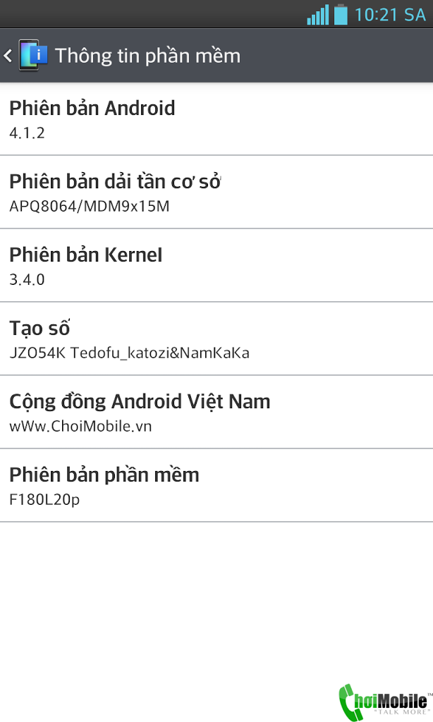

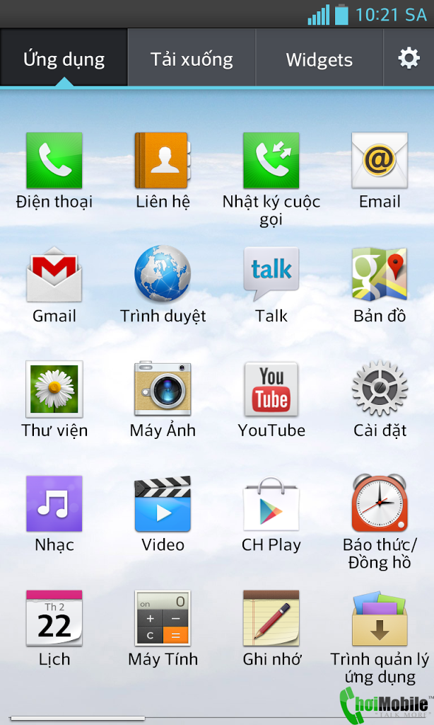

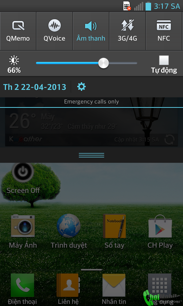

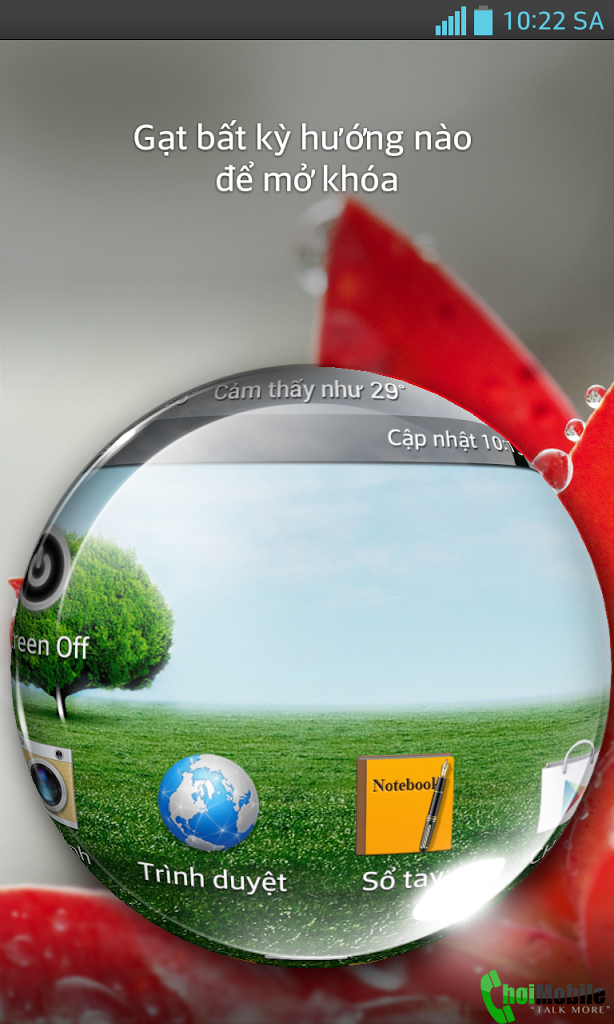

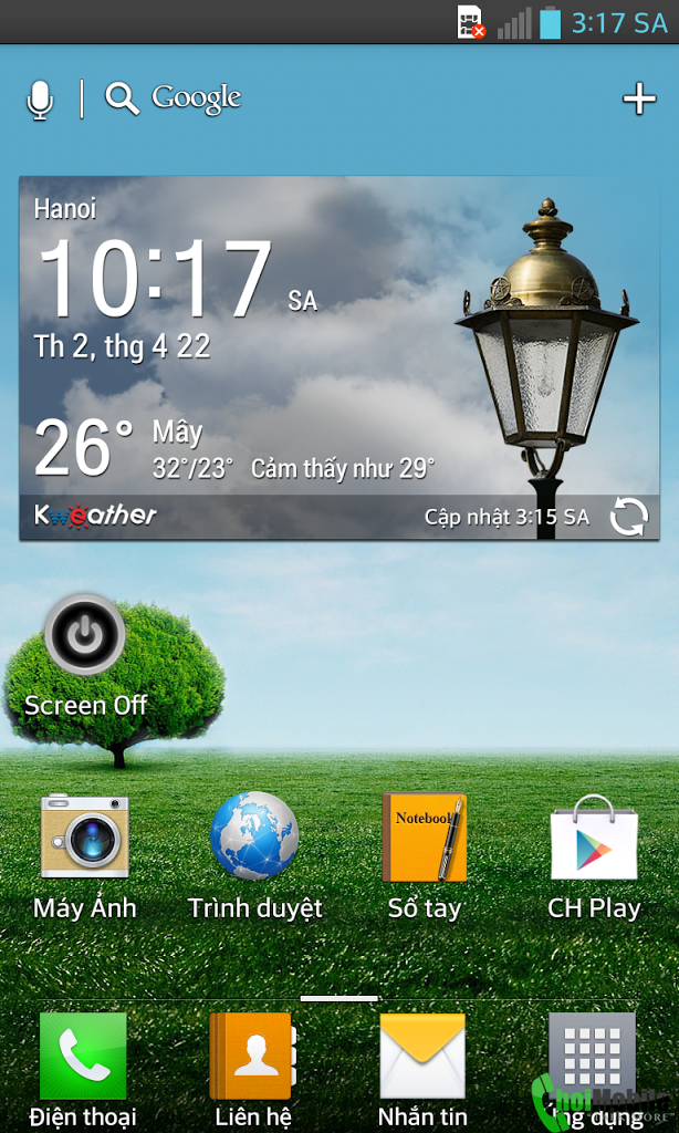

    Một vài hình ảnh minh họa sau khi up rom:

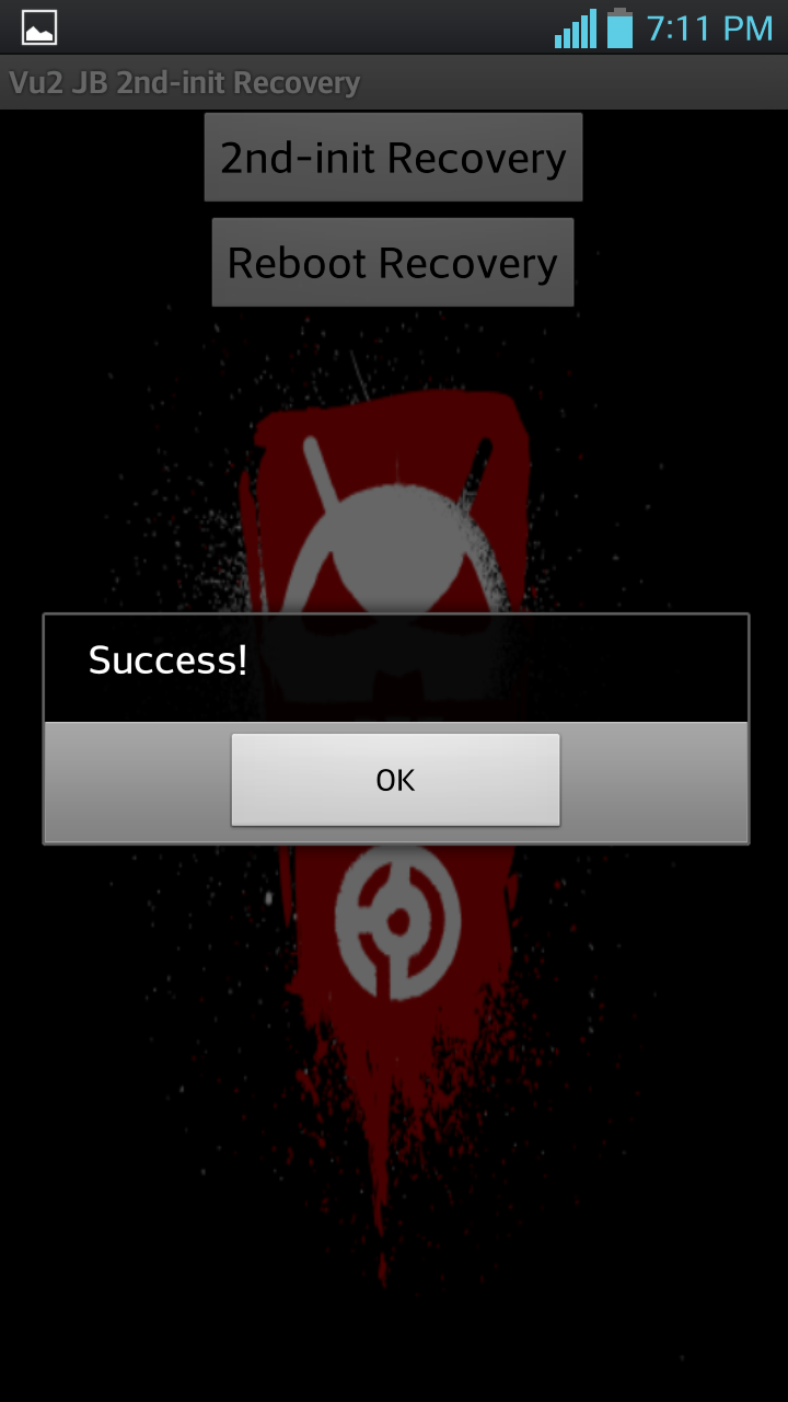

    - Cài recovery (yêu cầu máy đã root): http://www.mediafire.com/?k788ydohot393kh
    Sau khi cài app recovery xong thì vào app recovery, ấn dòng đầu tiên, máy sẽ báo như hình dưới. Sau đó ấn vào dòng thứ 2 sẽ vào recovery.

    Vài hình ảnh bản rom của anh em ChoiMobile.vn

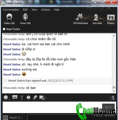

    34
    Thánh Namkaka là làm giúp mình wa teamviewer--> mượt mà,gps báo vị trí chuẩn. chưa thấy phát sinh lỗi --> ôm dt vọc thôi :))
