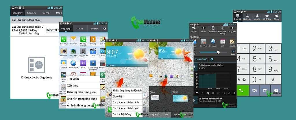

    Hiện tại trên các diễn đàn công nghệ nói chung và các diễn dàn Choimobile.vn của chúng ta nói riêng chưa có bản rom việt hóa dành cho LG Gpro F240, nên e cũng lụi cụi Việt hóa cho em nó một bản cho anh em vọc sĩ cùng trải nghiệm :D
    A/ THÔNG TIN SƠ LƯỢC
    • Việt hóa 97%
    • Fix sms 1000/160 ký tự nhắn quá 160kt tự chia thành 2 tin
    • Xóa sạch app Hàn không cần thiết
    • Tối ưu hệ thống pin trâu mát máy
    • Tối ưu PIN ở chế độ chờ rất tốt
    • Sóng sánh WIFI 3G căng đét

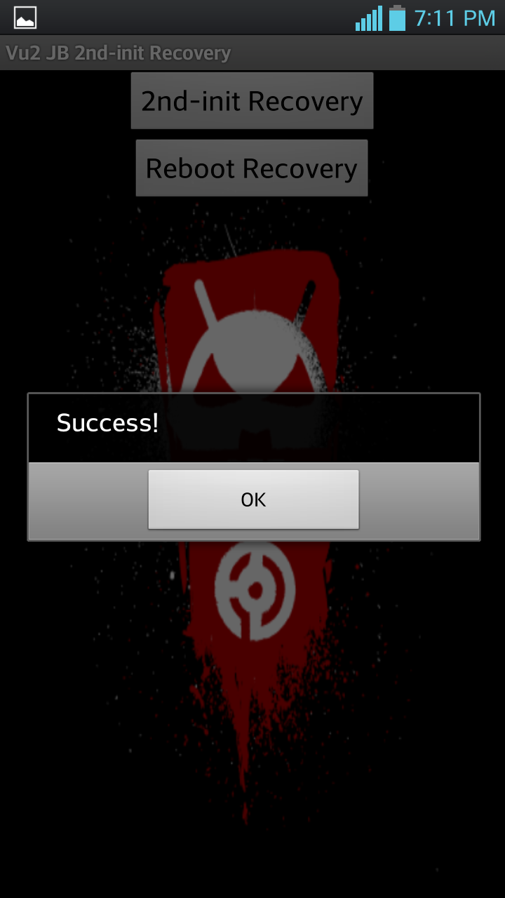

    II/Hướng dẫn tạo Custom Recovery
    Recovery JB cho LG F240
    Link Down
    Cách tạo Recovery:
    recovery tự động qua
    http://choimobile.vn/threads/lg-roo...ca-dien-thoai-lg-bang-1-click.3973/[/spoiler]
    1. Máy đã root mới cài app recovery được.
    2. Tải và cài Recovery vào máy theo link trên
    3. Sau khi cài app recovery xong thì vào app recovery trong menu,
    - Ấn dòng đầu tiên : 2nd-init Recovery, đợi máy báo Success như hình dưới là xong
    - Sau đó ấn vào dòng thứ hai : Reboot Recovery điện thọai sẽ tự khởi động vào chế độ CWMrecovery
