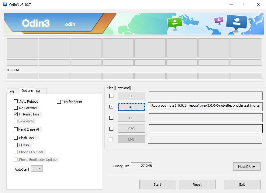

    Bước 2: Bật Odin 3.10.7 trên PC.
    • bỏ Option Auto Reboot (như hình ở dưới).
    • Click vào AP, chọn file recovery ở phần a, mục số 1.
    • Ấn Start và chờ đến khi Odin báo Done.

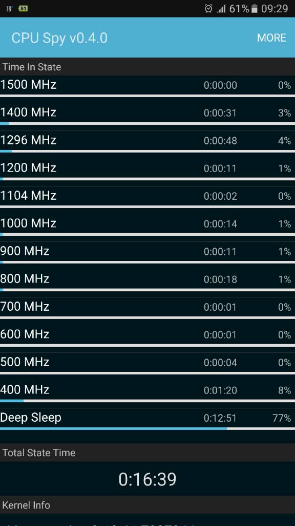

    Bước 5: Reboot lại và chạy CPU Spy để ktra lại. Như hình ở dưới là oki.
