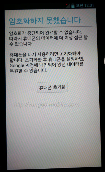

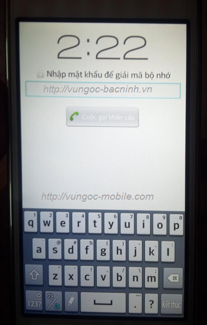

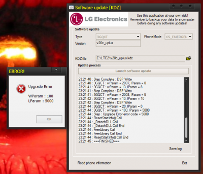

    Hiện tượng : Khi mở máy máy hỏi mã để mở khóa bộ nhớ : "Nhập mật khẩu để giải mã bộ nhớ" - " Type password to decrypt storage", Máy bị mất chế độ Recovery Factory "LG Services", khi Up rom flash lại bằng tool Kdz ~ 5% là bị văng...
    Đối với các máy chưa bị khóa hoàn toàn thì chỉ cần can thiệp khôi phục xuất xưởng về cài đặt gốc là hoạt động bình thường " Vào chế độ Recovery - LG Service để reset là OK".
    Hướng dẫn reset sửa lỗi "Nhập mật khẩu để giải mã khóa bộ nhớ" LTE 2 : LG-F160L, LG-F160K, LG-F160S....
    Tắt máy --> Bấm tổ hợp phím "Home + Vol up + Power" ----> Máy vào chế độ Recovery " LG Service" --> Dùng tool ADB Command gõ lệnh " adb reboot recovery" => Máy khởi động lại là OK.
    Còn khi bấm tổ hợp phím "Home + Vol Up + Power" --> Máy không vào được chế độ Recovery " LG Service" máy chỉ hiện hình con roboot Android báo lỗi thì không reset bằng lệnh được ---> Phải phục hồi lại chế độ Recovery thì mới sửa lỗi được....
    Nguyên nhân : Đến thời điểm này thì 100% nguyên nhân dẫn đến tình trạng trên do up các bản rom cook, rom không rõ nguồn gốc, build không chuẩn hoặc máy phát sinh lỗi, Hoàn toàn không phải do máy ăn cắp, máy bị nhà mạng họ khóa lọ kia....Các bản ROM không chuẩn khi up vào máy còn phát sinh nhiều bệnh khác nữa : Up xong máy đen thui bị mất boot, up xong máy bị mất 3G, máy bị mất bộ nhớ.... Lên tốt nhất mọi người sử dụng máy chọn bản ROM có nguồn gốc rõ ràng, được nhiều người sử dụng, hoạt động chuẩn để up cho dế yêu của mình tránh những trường hợp đáng tiếc xảy ra..
