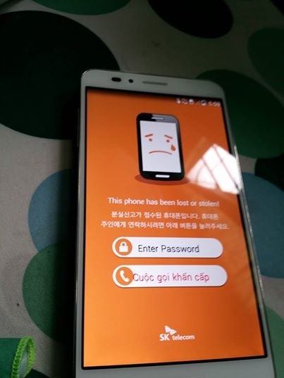

Fix done lỗi khóa mạng Phone assurance service
Thảo luận trong 'SKY A880' bắt đầu bởi thanhanyb123, 4/7/14.
  1. thanhanyb123
    #1 thanhanyb123, 4/7/14
    Tình trạng như thế này
    Hoặc thế này
    Done 1 nốt nhạc :D
    7 people like this.

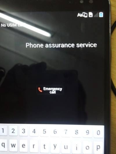

    F350S fix được không bác,máy này chưa có rec nhé.
  3. thanhanyb123
    Cũng khóa mạng à cụ. Fai có Recovery mới nạp dc file vô
  4. dokyson
    Dùng adb ko đc à
  5. thanhanyb123
    Dc chứ ạ :D N mà adb từ đâu a :D
  6. thanhnamPDAviet
    thanhnamPDAviet Well-Known Member
    11/12/12
    785
    1,244
    MOBILE NGHIỆP DƯ
    HÀ NỘI
    chưa muốn tháo máy.Rec thì không có.adb thì không được rồi.vì máy không vào menu + chưa root.
    F350S bị như hình 2.app bảo mật của nhà mạng.lock từ xa.
  7. thanhanyb123
    SKY có fastboot. Flash vào recovery lúc nào cũng dc nên nạp dễ hơn a ạ. File cứu thì lấy dc chứ nạp vào ntn thì chịu @@

    Cái này là do máy ăn trộm nên nhà mạng họ khóa từ xa. Bị dính sau khi up BINX để nhà mạng họ check lại dc họ khóa
