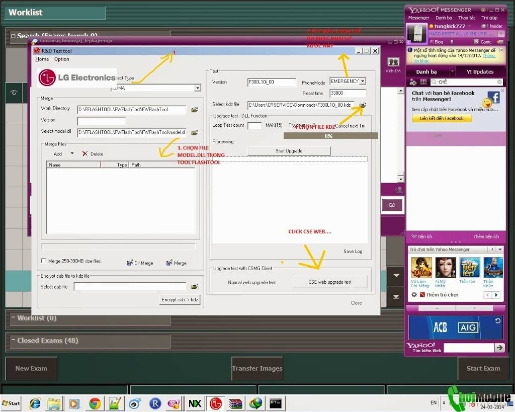

    1. Công cụ
    2. Hướng dẫn
    Open file host dường dẫn C:\Windows\System32\drivers\etc\hosts sau và thêm vào dòng
    Mã:
    127.0.0.1 tool.xcdn.gdms.lge.com
    • Xóa thư mục C:\ProgramData\LGMOBILEAX và thay bằng thư mục LGMOBILEAX extract từ file trên :
    • 1- Với win XP:C:\Documents and Settings\All Users\Application Data\LGMOBILEAX.
    • 2- Với WIN7/8:C:\ProgramData\LGMOBILEAX.

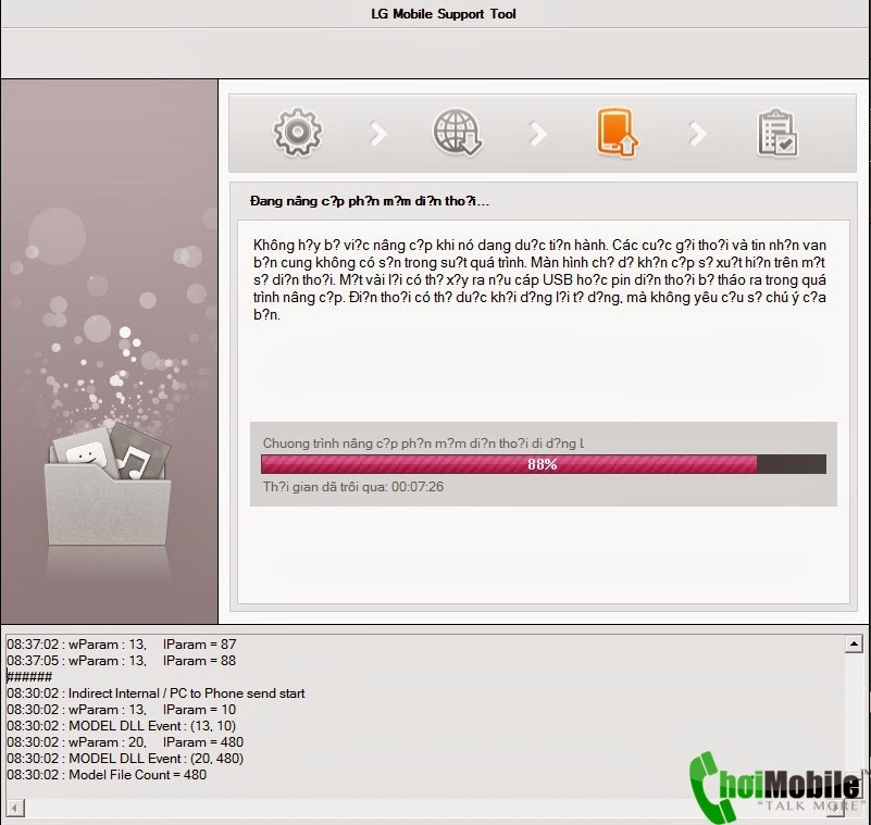

    Hướng dẫn up rom trị softbrick, treo logo, tự hard reset khi up rom xong.
    1. Click upgrade start
    2. Xuất hiển bất cứ thông báo gì run, run, and ok và bảng sau xuất hiện là quá trình up rom của lg f300l( tự hard reset sau khi up xong)
    Ảnh done khi up lg vu3 f300l
    9 people like this.
